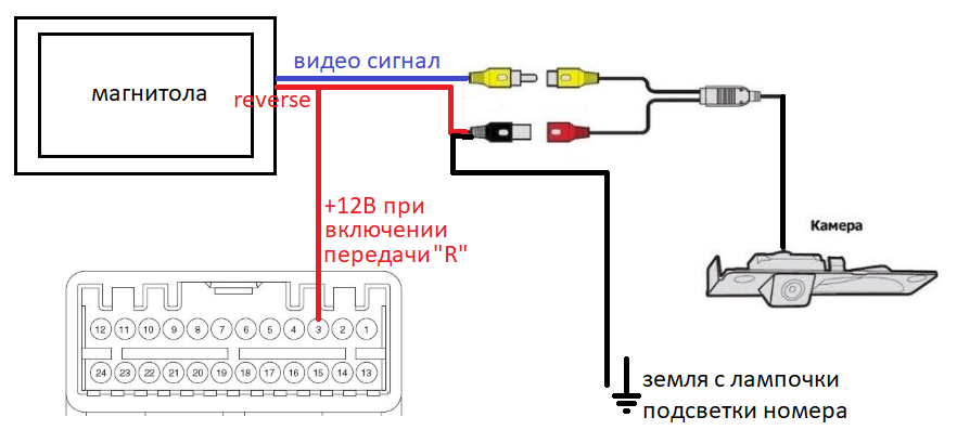

Для подключения магнитолы предусмотрены два разъема, в том числе 24-пиновый, у которого на 3-ий пин приходит+12В с коробки передач, если рычаг переключения находится в позиции R.
Т.е. 3-ий пин даёт возможность магнитоле понять, когда надо переключиться на режим отображения картинки с камеры заднего вида.
Вопрос: можно ли с этого же пина забрать +12В на питание камеры заднего вида (вместо того, чтобы брать питание с фонаря заднего хода)? Ну т.е. можно ли на 3-ий пин вешать нагрузку?
Так как кабель содержит только один питающий провод, то землю взять с подсветки номера.
П.С.: магнитола и камера с Aliexpress
