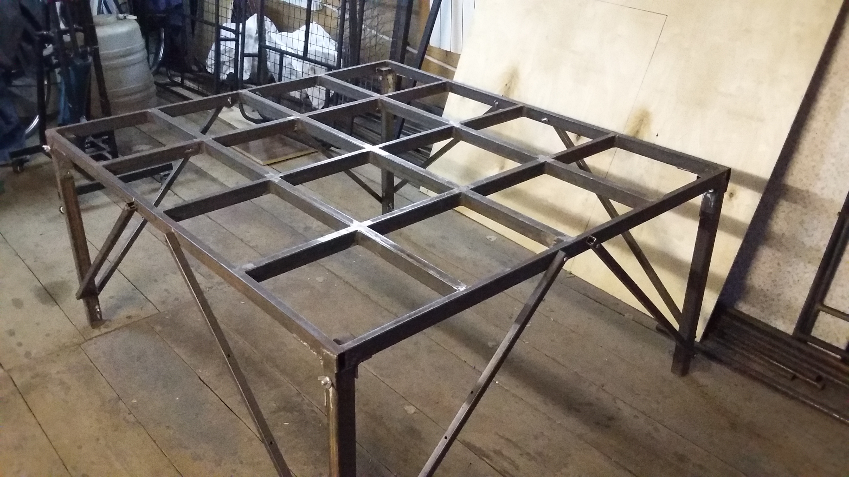

Для начала необходимо найти место где будет удобно творить. В моем случае это самодельный стол (он же сварочный стол).

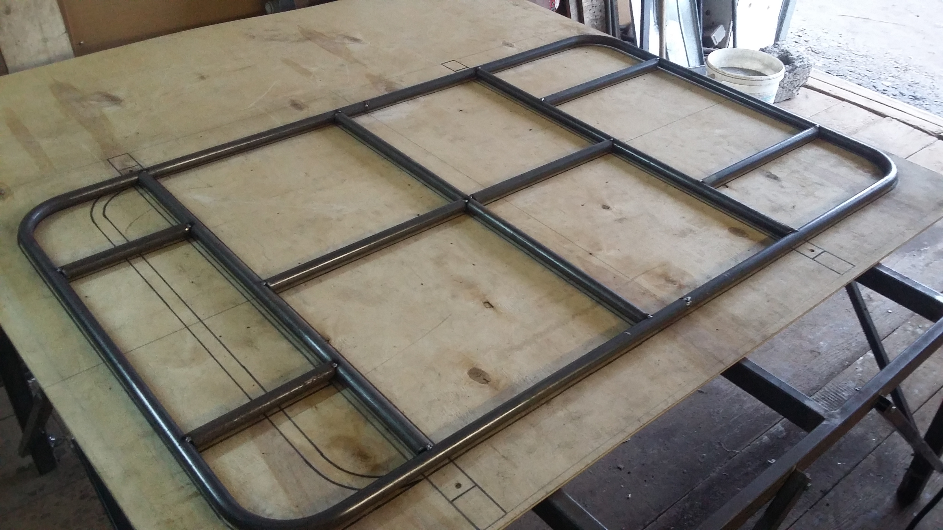

Далее потребуется шаблон. В качестве шаблона я использовался лист березовой фанеры 1525×1525 толщиной 6 мм. Теперь маркером в маштабе 1:1 чертим то, что хотим видеть в металле.
В моем случае багажник 1400×850 из трубы 1\2 дюйма (D нар.=21,3 мм).

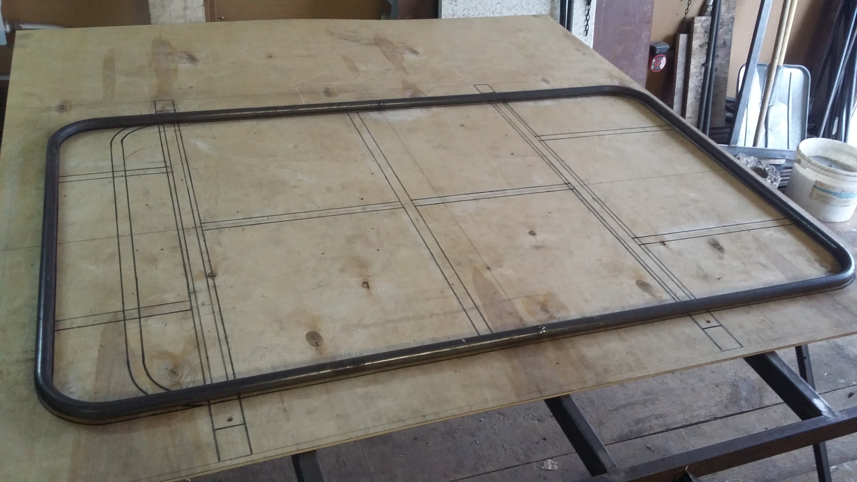

Далее необходимо согнуть основание будущего багажника и его верхнюю часть. Гнуть можно любым доступным способом, я гнул на самодельном трубогибе (если кому интересно как создавался трубогиб тут https://www.drive2.ru/c/3023124/. Если уж совсем нет возможности согнуть трубу, то можно приобрести на металлобазах готовые отводы.
Режем и прихватываем, аналогично поступаем с верхней частью багажника.
Приступаем к наполнению багажника. В моем случае получилось так:

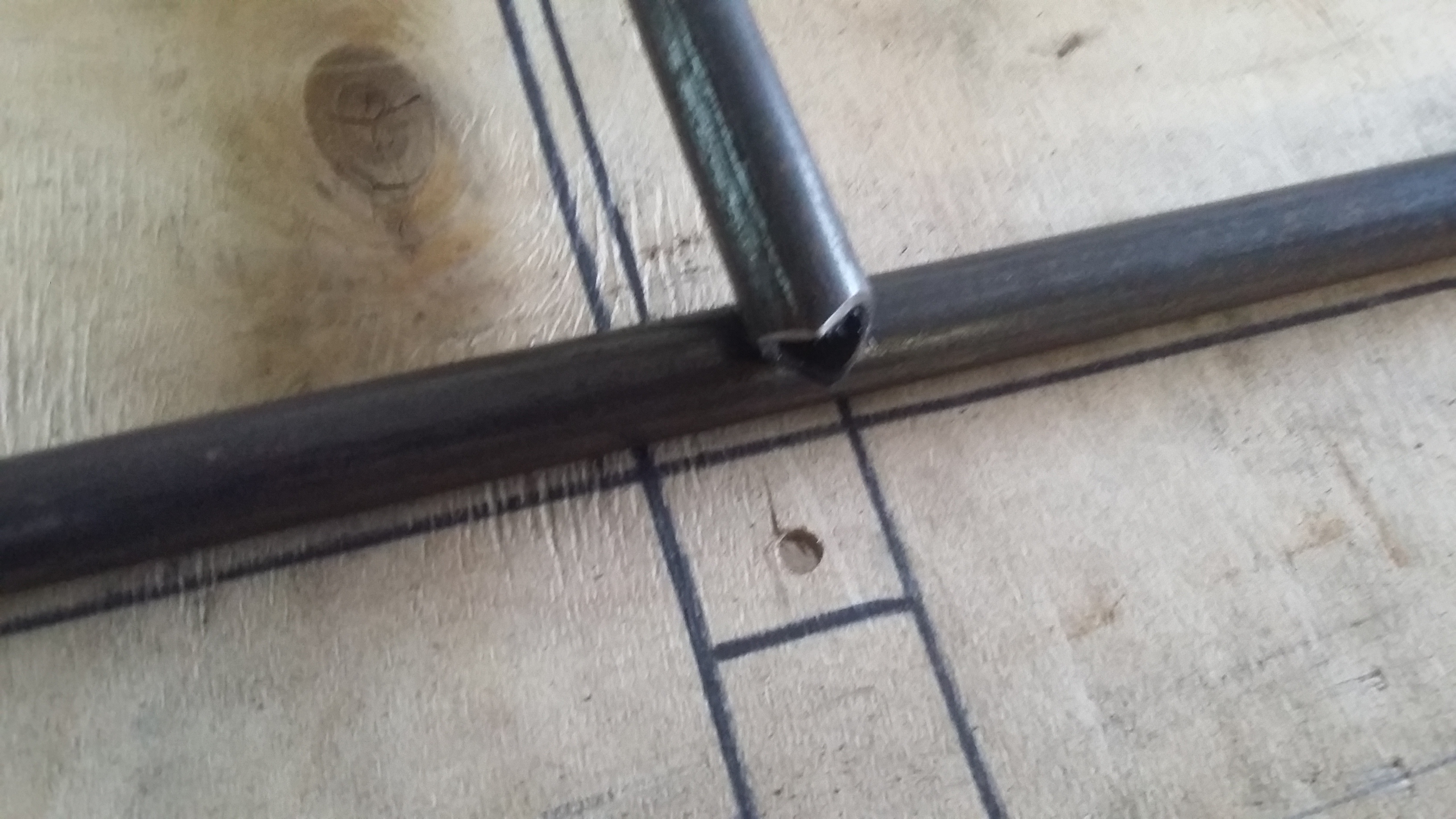

Я использовал такой тип сопряжения труб.

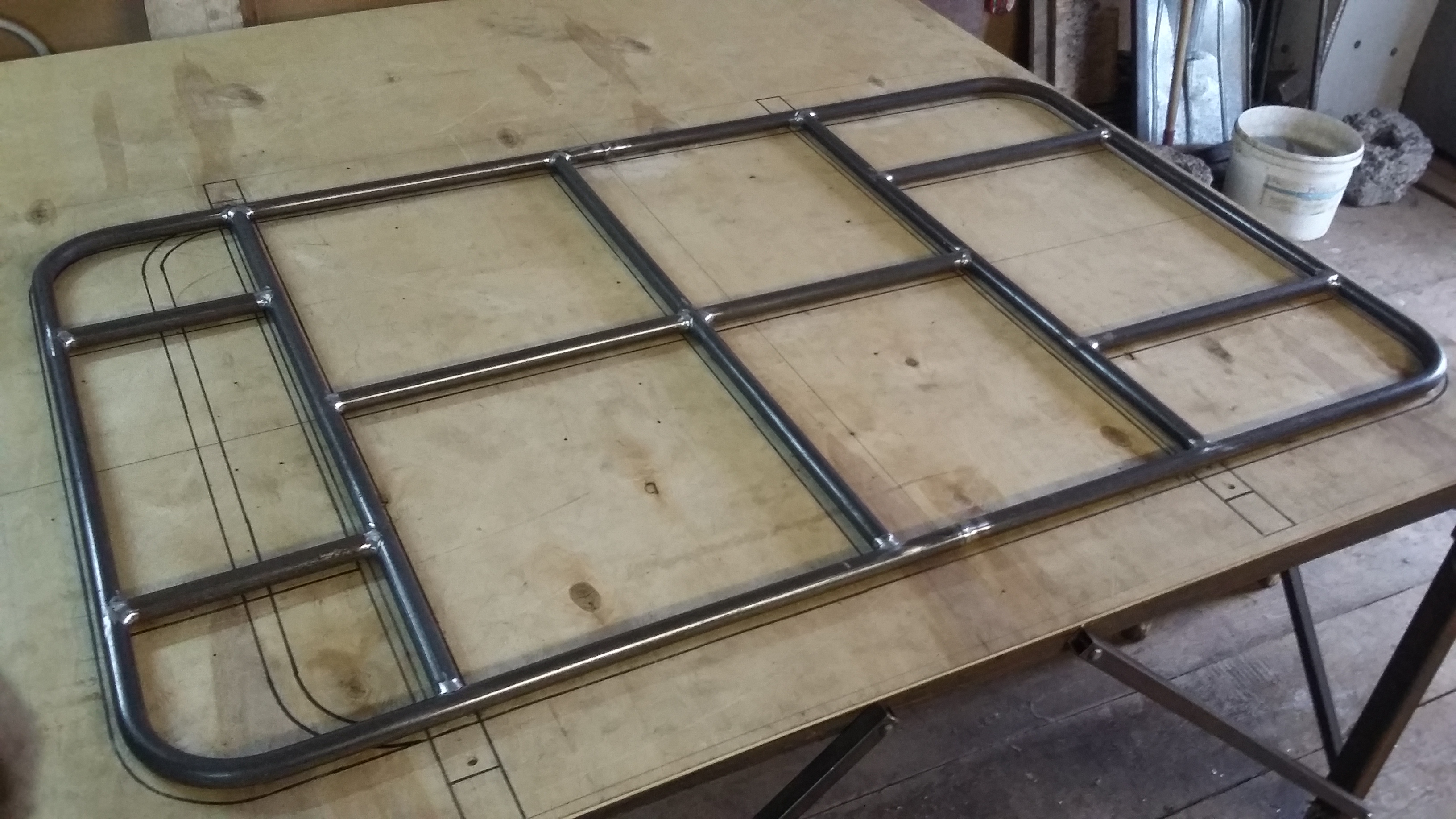

Обвариваем и зачищаем нижнее основание.
