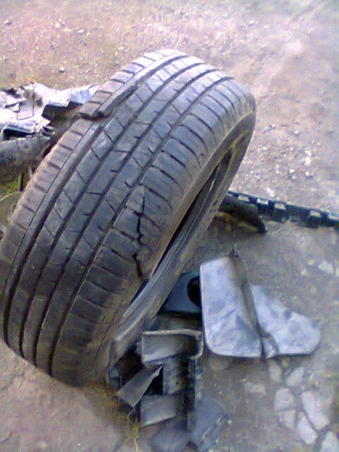

chaser, большое спасибо за ответ! Вот подробности.
Renault Duster в комплектации Privilege 1.6 MT с полным приводом.
https://www.cdn.renault.com/content/..._MY16_2016.pdf
Значит, что есть
- ABS + AFU,
- гидроусилитель руля.
ESP, на сколько я понял, нет.
Асфальт влажный - на фото можно видеть. Дождя не было, значит, не сырой. Но влажноватый - в Карелии влажный асфальт - это нормальное явление осенью почти всегда.
Дорога ровная, ям не было.
Режим привода был включен авто - автоподключение полного привода.
Насчет колес - не известно. Не может вспомнить был взрыв или что-то еще. Одно ясно - оба правых на месте и накачаны. На фото переднее колесо. Возможно, позже будут фото в лучшем качестве.
ID:	65760   Нажмите на изображение для увеличения
