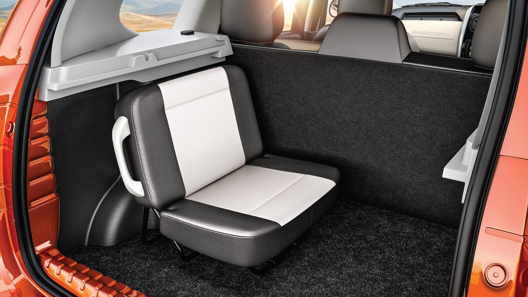

Работа проделана мощная, направление неплохое.
Кое-какое занудство на тему:
- правый ремень заднего ряда - фуфу без поясничной лямки, надо делать как левый, иначе фикция.
- резать кузов по толстому металлу - ослаблять силовую конструкцию. Надо хоть заварить по разрезанному.
- надо думать над вентиляцией, в том же ларгусе 7-мест предусмотрены форточки открывашки, детям будет душно (если надальняк).
Вообще у подобного "колхоза" есть рыночная перспектива, для услуг страждущим, а то у них один ларгус или сомнительные по обслуживанию варианты.
Мне правда больше импонирует добавления 1-го сидения, как это в качестве аксессуара есть в Индии или Бразилии (см. фото), чтобы и багажник и 6 мест. Про безопасность можно спорить много, т.к. у B0 филейная часть достаточно мягкая и при въезде сзади ребенку просто раздавит ноги на 3-м ряду, здесь откидная табуретка может даже лучше будет, но вопрос шеи и головы тоже играет роль.
Пофлудил немного. Прошу не обижаться.
