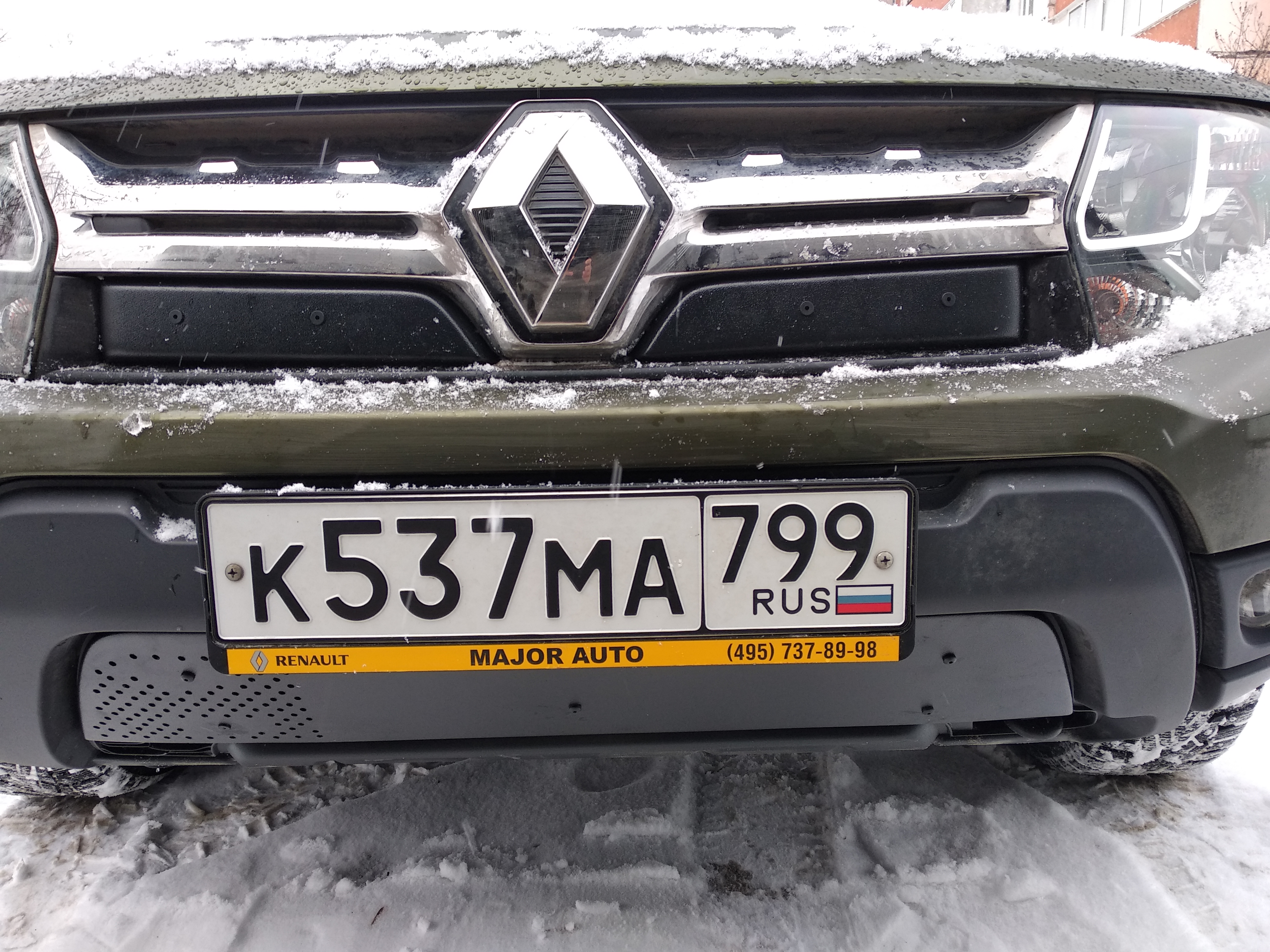

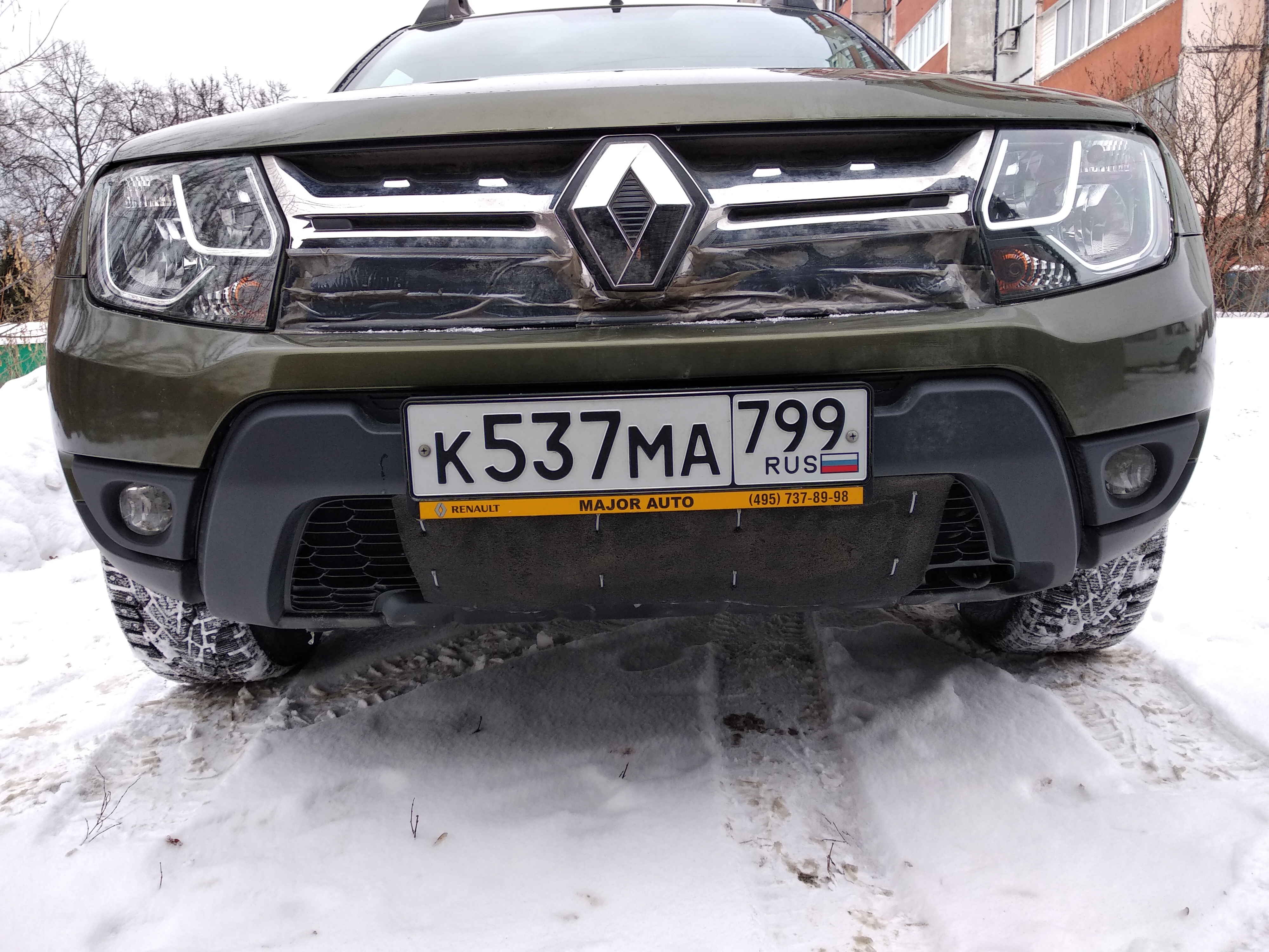

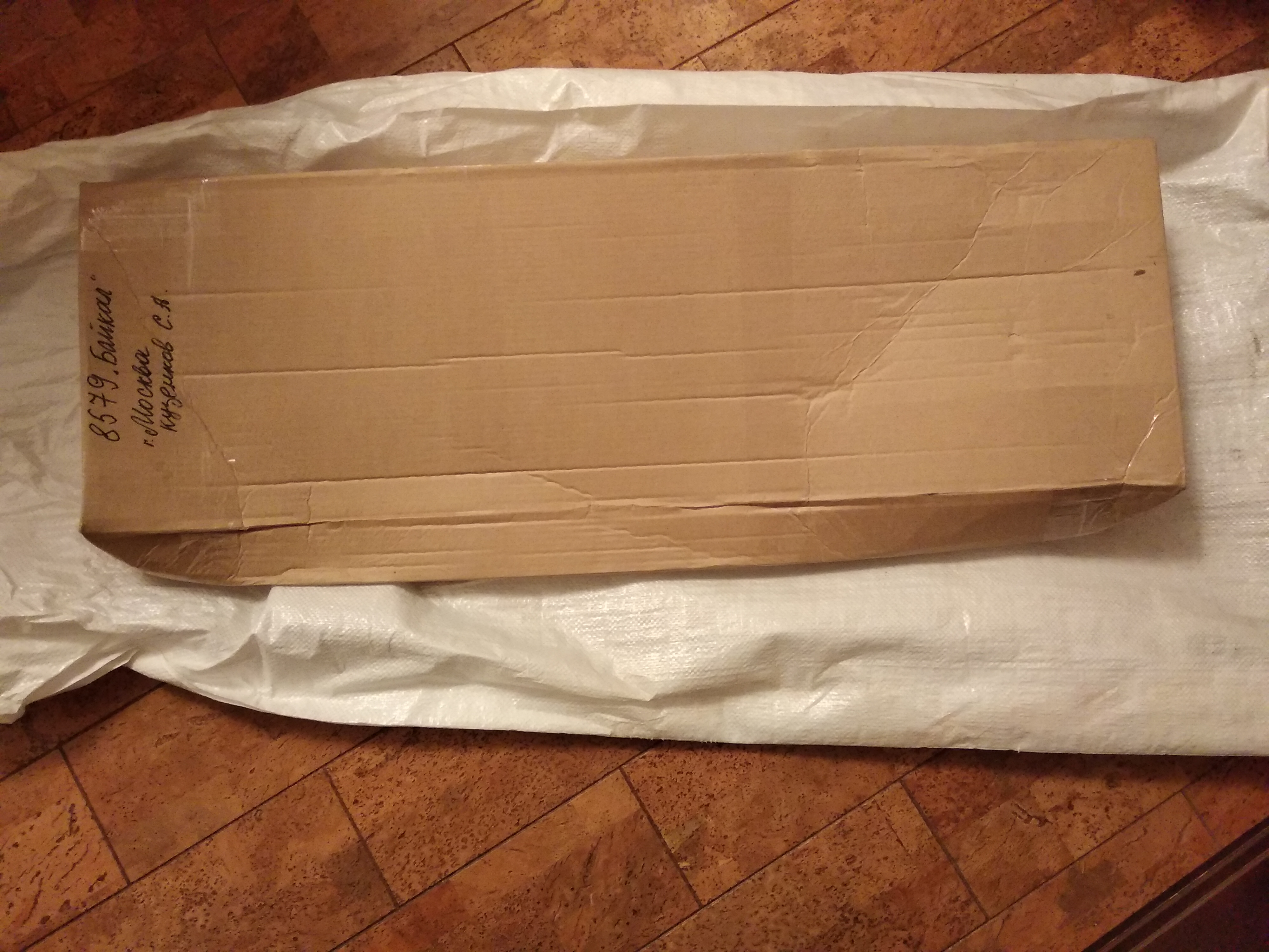

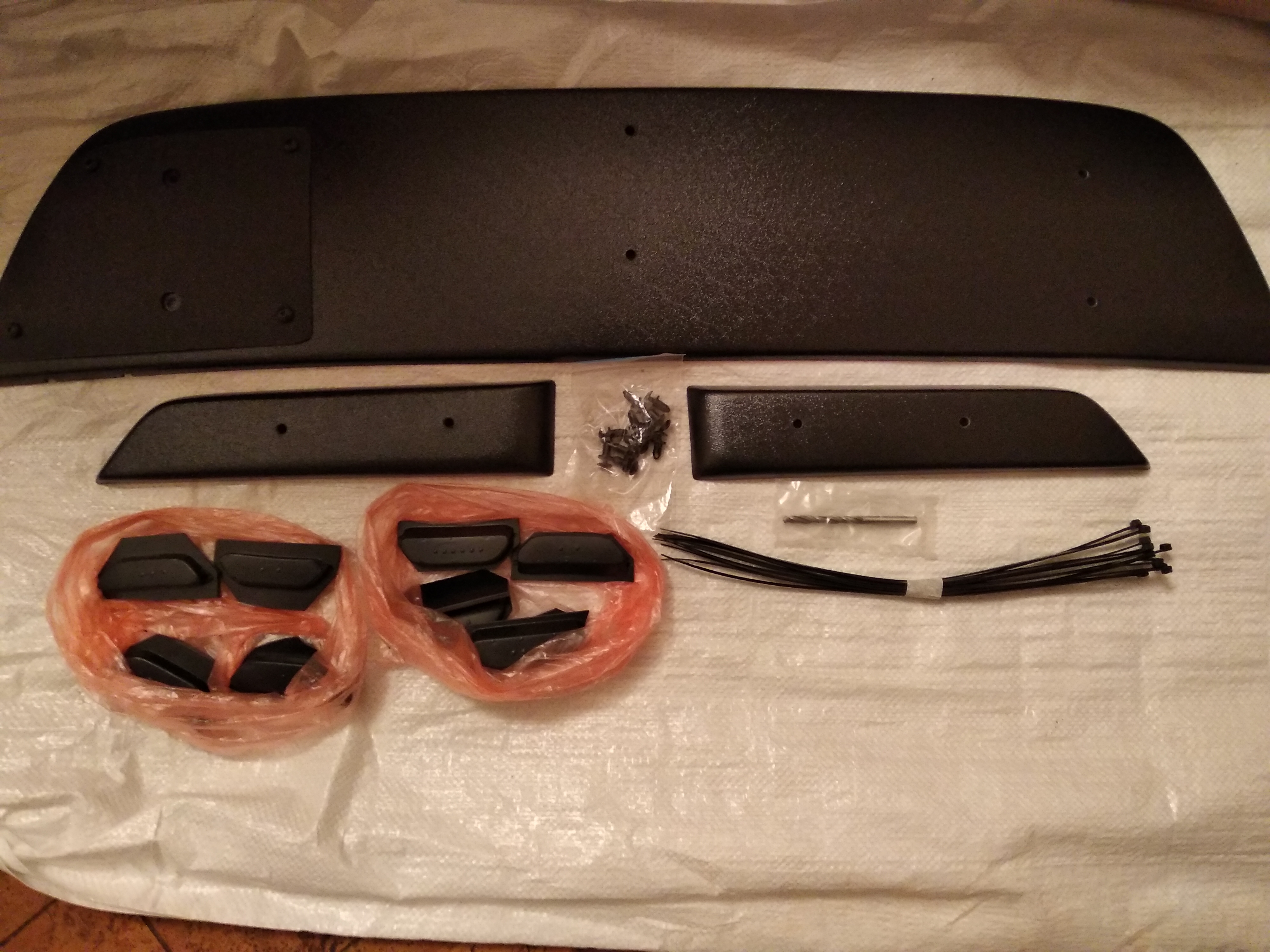

Ура! Свершилось! Пришла моя посылочка, заглушка сетки радиатора, которую любезно предоставил Карт,мне на тест. ТК,Байкал сервис,оказалась не очень расторопная компания. До Нового года,отправить они не успели. В каникулы,не работали. Вобщем, только сегодня посылка прибыла на пункт выдачи. Доставка обошлась в 580 рублей.
Упаковано все на 5. В картон и ещё в мешок. Помянуя последние отзывы,решил прикупить сверло на 5,5, что бы избежать ошибки. Как установлю - отпишусь.

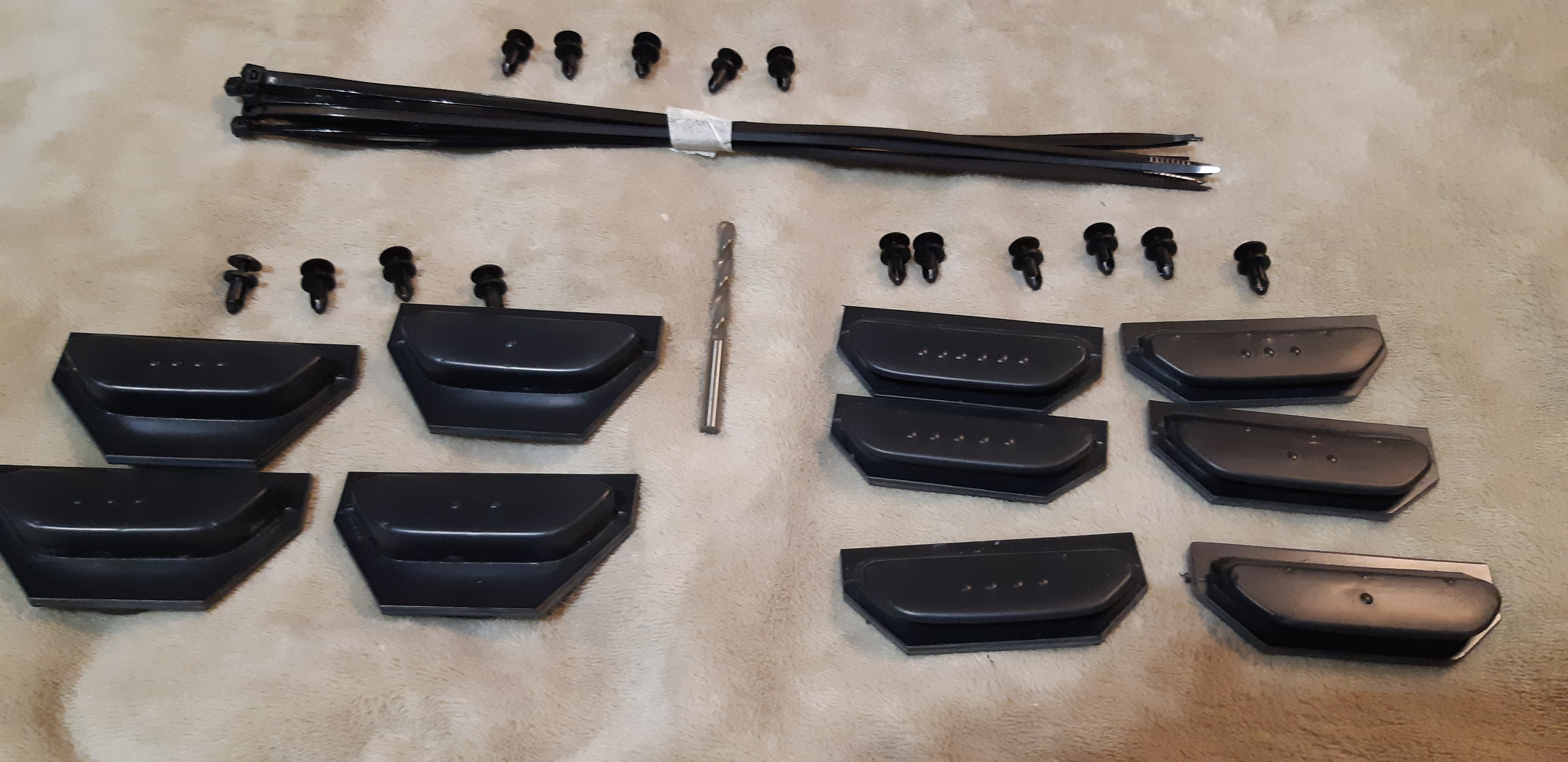

Игорь сегодня предал посылку с накладками... (встретилиьсь прогулялись по Александровскому парку....)
Спасибо. Устанавливать буду завтра, но маааленькая ложечка дегтя...
Взял пакет смкрепежнвми деталями, распаковал его.
Один общий пакет в котором еще 2 пакета.
И вот она ложечка... в пиинципе разобраться можно, но маленькая бирочка в пакет что к чему относится не помешает...
Фотки дшя наглядности. (Ну человек не имеет навыков установки, но хочет установить сам.) Предлагаю вкладывать распечатки, что к чему относится...
Спасибо с уважением.
Качество на уровне, предраться не к чему...

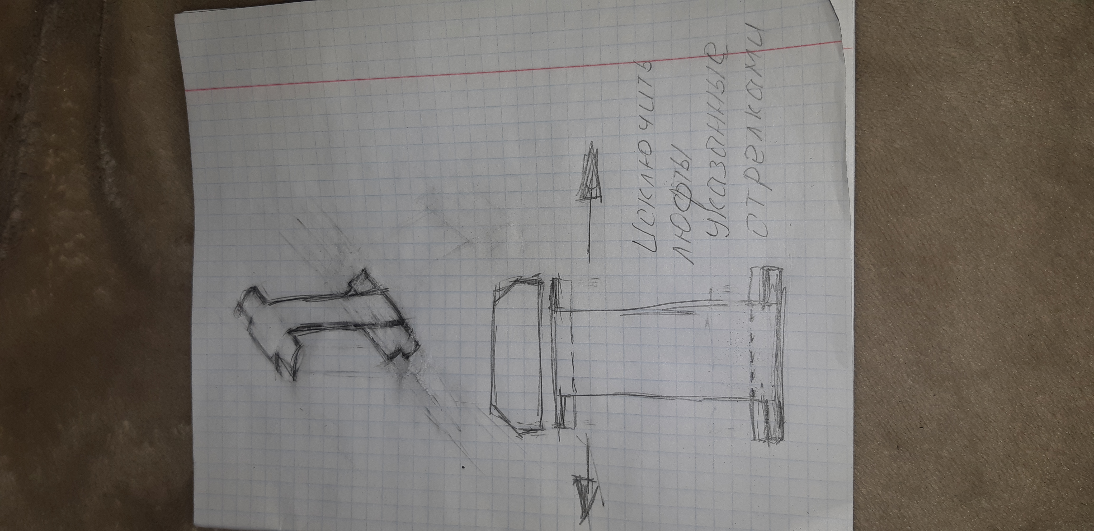

По новым крепежам...
Предлагаю верхние и нижние части скобок сзготовить с выступами, размерами соответствующими внутренней части ячеек, в которую они должны устанавливаться. Да материала будет уходить немного больше и может с точки зрения технологичности изготовления есть минус, но с точни зрения обывателя, я буду защелкивть эту скобку четко в габаоиты ячейки. Люфтов фактически не будет и отверстия при повторрой установке скоб будут однозначно совпадать с отверстиями на накладке (+- 1мм).
Предлагсю увеличить нижную и верхнюю части скоб до внутренних габаритов ячеек в которую они устанавливаются... Может достстосно сделать на скобах лепестки, которые будут упираться в стенки ячеек с внутренней стороны,

посадочные для заглушек (верхней и нижней) разные, верхняя не подойдёт для нижней, а нижняя не установится на верхнюю, потому что их обратные части сделаны точно под размер ячейки. На ознакомительном видео в описании к товару вроде всё это есть - http://karttuning.ru/product_info.php?products_id=261
У верхней заглушки 4 отверстия - значит посадочных 4, у нижней 6, значит посадочных под нижнюю заглушку 6 штук. Даже при желании перепутать их не получится, ну может и получится, но это очень постараться нужно. Мы даже видеоинструкцию не стали другую делать и расписывать что куда - каждое посадочное подписано, между собой они отличаются - смысла объяснять глубже я не увидел. По моему мнению расписывать что к чему относится это как в инструкции к микроволновке писать что животных в неё засовывать нельзя - будет печально...
не в материале дело, вся проблема заключается в цене за работу, разница в количестве материала в данном случае ни на что не влияет. Это имеет значение когда стоит литьевой станок который их штампует по 1000 штук в день и цена на деталь опущена до предела, когда уже считают копейки. У нас РУЧНАЯ работа, себестоимость детали это в среднем минимум 70% работа, а остальное материал.
Сообщение от Лис Посмотреть сообщение
это и есть самый главный минус от которого нам приходиться отталкиваться. Если работник производит 100 деталей в смену, то из расчёта з/п например 2000р/день цена детали 20р, если он их производит 10 - цена соответственно 200р. Посадочные которые есть у вас 2 человека делали 2 дня 20 комплектов. Итог печальный - 8000р/20 = 400р комплект ПОСАДОЧНЫХ!!! это только работа, остальное можно досчитать самостоятельно. Только поэтому мне пришлось менять эти посадочные на защелки.
ключевое слово здесь (+- 1мм) тут развернулась дискуссия что тем сверлом которое мы укладываем в комплект не получается рассверлить отверстия для комфортной установки клипс, предлагают кто больший, кто меньший размер, а цена вопроса 0,5мм....
Исходя из этого несовпадение отверстий на +- 1мм это сразу в брак.
Люфт который есть у защелки нужен только для того чтобы можно было чем-то поддеть при съёме и достать её, мы его сделали специально, без него вы достать защелку не сможете и на совпадение отверстий он никак не влияет. Отверстия которые были изначально просверлены нужно просто при последующей установке отцентровать и всё встанет на своё место, они никуда не уйдут, защелка ходит вправо/влево по сетке как по рельсам, смысл от того что вы вставите защелку объединяющую несколько ячеек и одну не изменится. Их просто нужно не перепутать при последующей установке.
Каким образом это сделать без литья? А главное зачем?

А главное зачем?
Для того, чтобы крепление имело как можно меньший люфт в лева, в права и при повторной установке просверленные отверстия совпадали с отверстиями на заглушке...
Вчера устанавливал заглушки, самое не удобное это правильно наметить точки сверления отверстий при установке нижней заглушки. Если это делать в двоем не проблема: один держит другой намечает, а одному не удобно, при условии, что это делается не в теплом боксе и подъемнике, на снегу на улице... Это я к возможному поперечному смещению новых крепежей. При повторной установке выловить отверстие будет сложно...
---------- Сообщение добавлено в 17:11 ---------- Предыдущее сообщение размещено в 17:00 ----------
Так это будет зависеть от точности изготовления.
(отверстия сверлил сверлом 5,5мм клипсы устанавливаются с небольшим натягом)

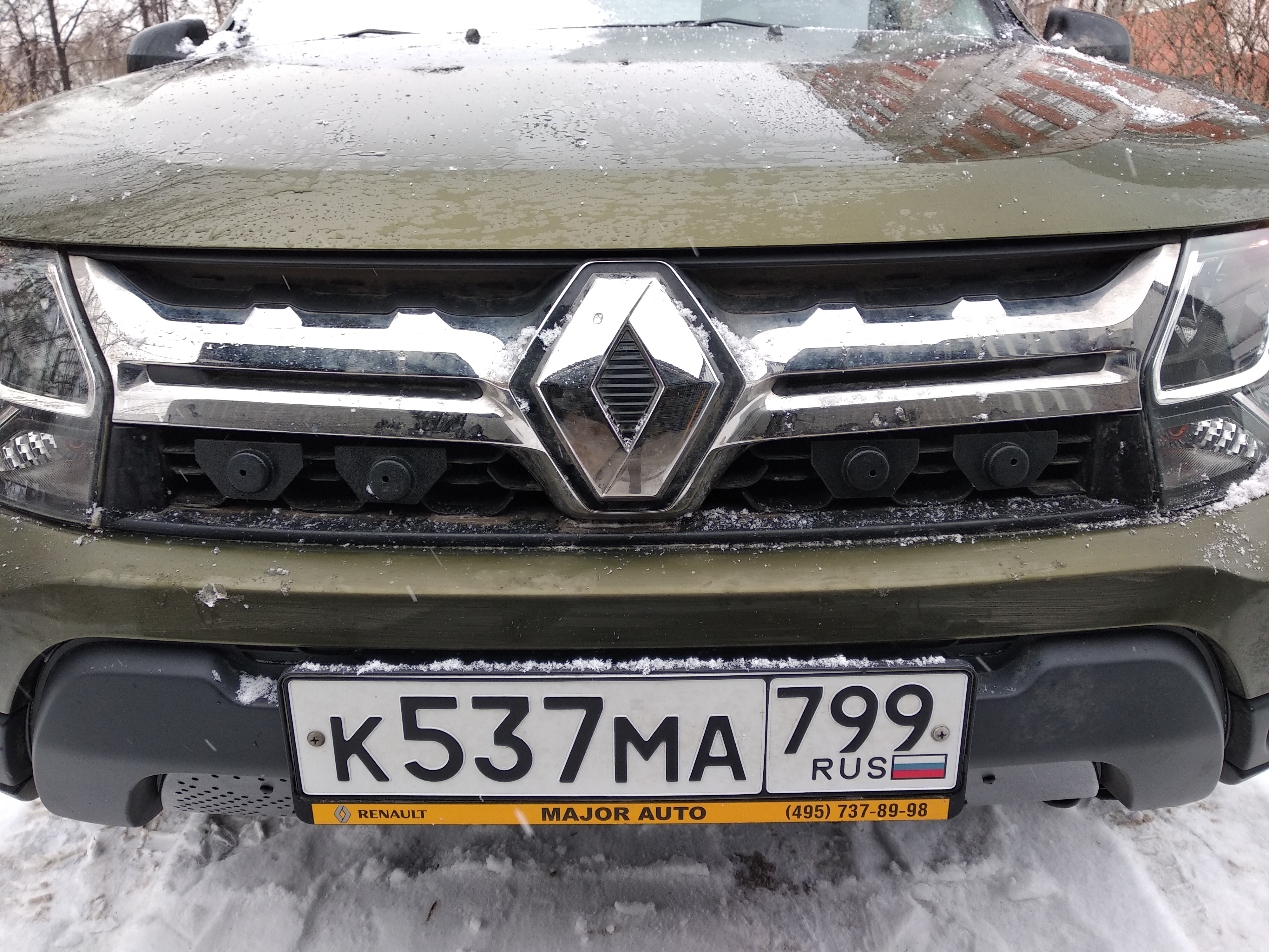

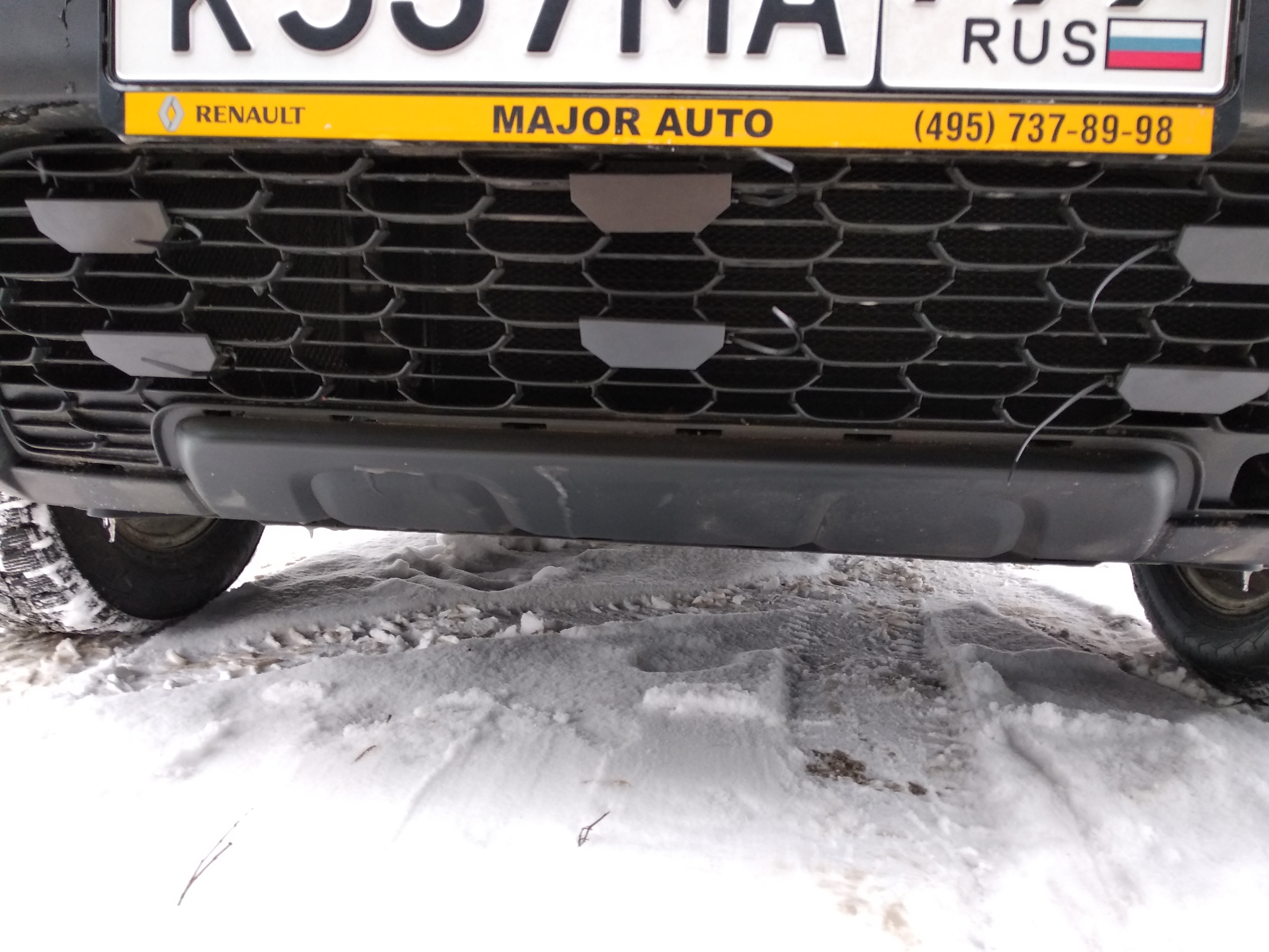

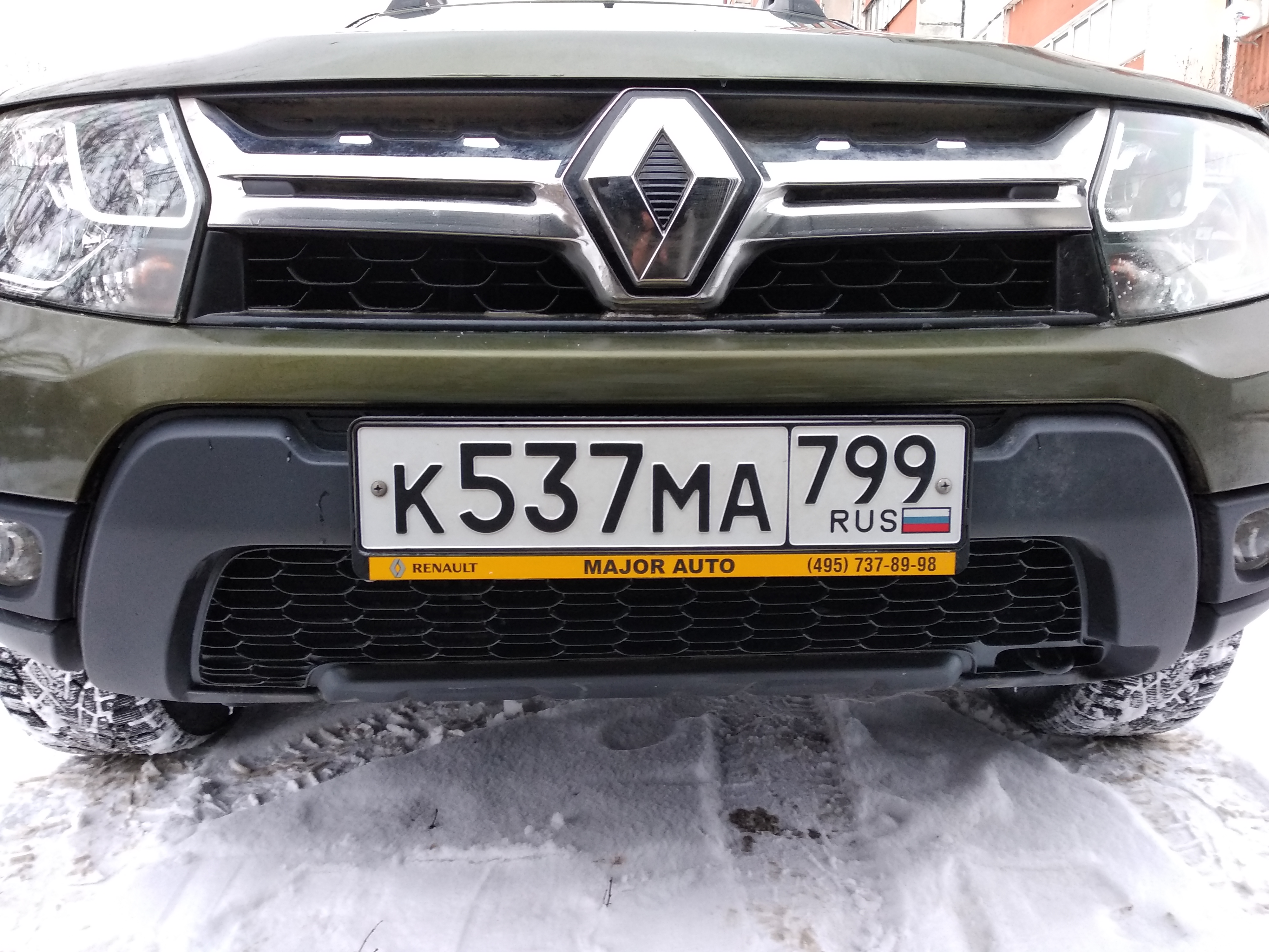

ID:	81928   Нажмите на изображение для увеличения
ID:	81929   Нажмите на изображение для увеличения

Алексей,(Лис), я устанавливал заглушки один. Всё получилось без проблем. Нижнюю,сначала поставил на место(по пазам),затем держа её,в этом положении, одной рукой, второй просверлил отверстие(верхнее - центральное),вставил туда пистон,тем самым зафиксировав. Дальше уже совсем просто.
То же установил. То же один и в результате два отверстия смещены....
Но выше речь о новом типе креплений...
А вообще самое главное это сами накладки. Они очень качественные смотрятся здорово. Спасибо. Рекомендую.
Последний раз редактировалось Лис; 21.01.2019 в 21:49.
Старый 23.01.2019, 17:57   #1979
Карт 163
Аватар для Карт 163
Адрес: г.Тольятти
Сообщений: 641
Тоже самое и со смещением отверстий в старых крепежах - при повторной установке всё совпадёт, если не перепутать местами.
