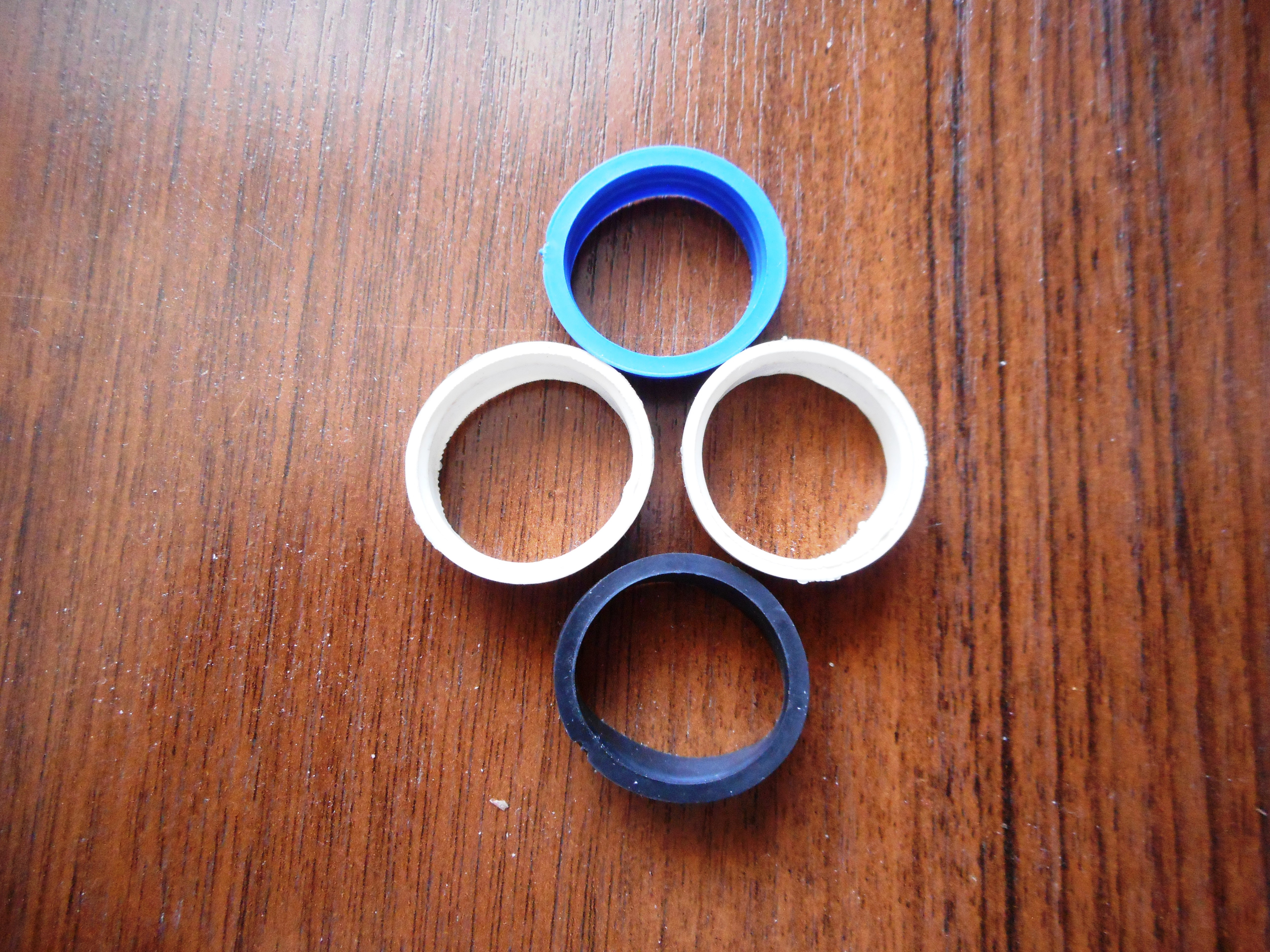

Не факт что материал не деформируется при рабочей температуре двигателя.
Прошел почти год и 10 тыс. пробега. Кольцо что на фото, в таком же состоянии, разве что немного потемнело. (фото не моё)

Sane, на своем Дастере так же, как и на фото? Т.е. без деформаций/оплавлений?
У меня такая прокладка ещё не стоит, я просто увидел такое решение в тырнете...Сифонные резиновые(силикон) прокладки могут быть и других цветов, синие,черные, ну и белые тоже.(фото моё)

Sane, это уже для эстетов! Белую бы попробовал))) Кстати, скоро ТО-9, может и сподоблюсь)))) Диаметр 25, говоришь?....
Ну да, прокладка для сифона коническая ф-25мм. силиконовая-не путать с пластиковой.
