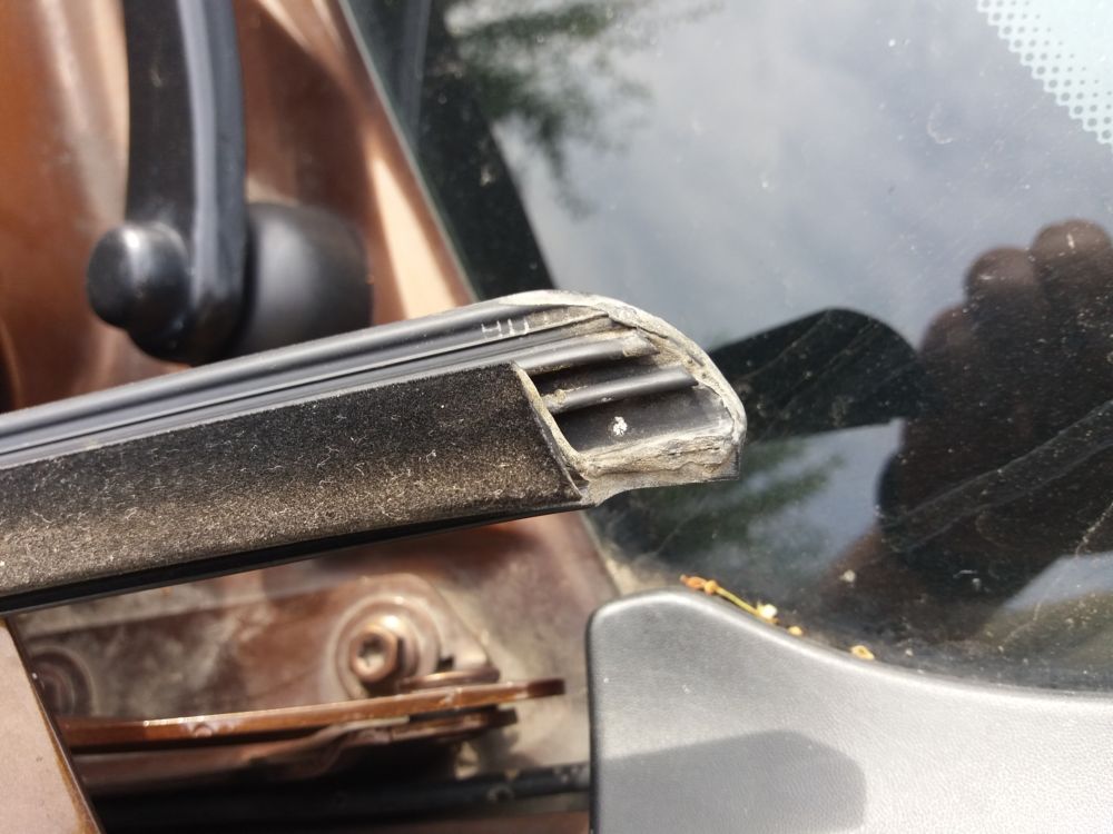

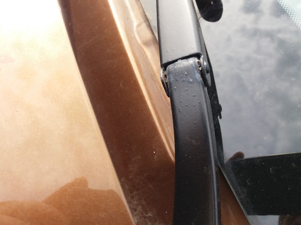

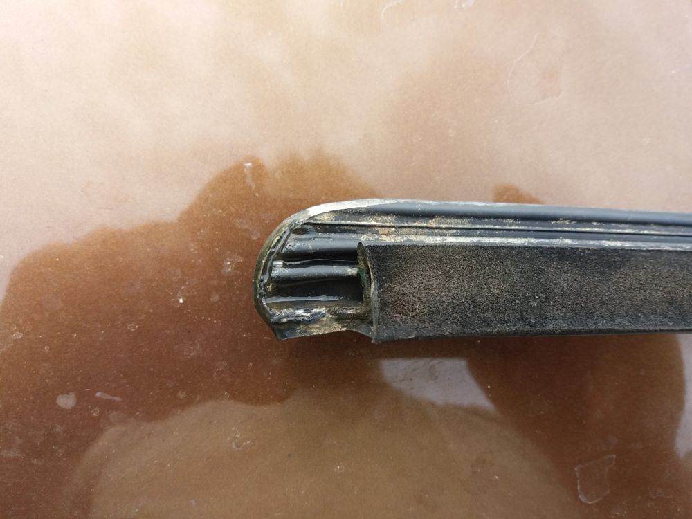

Выложу несколько своих фоток.
Задняя дверь:
Вспучивание на уплотнителе один в один как на металле поводков стеклоочистителя:
Внутренняя сторона уплотнителя:
Под резинкой всё чисто:
На фото видно откуда образуется подтек:
