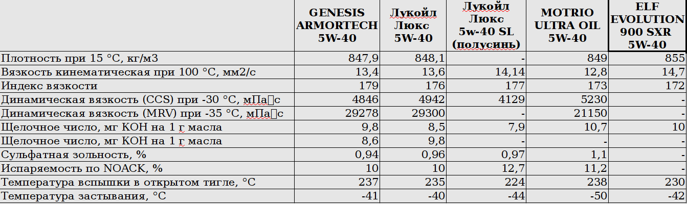

Вообще мотрио утверждает что API SN у них, следовательно не совсем люкс полусинь, которая API SL.
Да и где то была лукойловская реклама, что в мотрио льют дженезис.
Последний раз редактировалось Modigar; 16.01.2017 в 12:20.

Modigar, согласен. Видел эти картинки. Нам подобное присылали из Рено, дабы на стенку повесить.
Вот только, по сайту Лукойла, GENESIS ARMORTECH - "это полностью синтетическое моторное масло" (с) http://lukoil-masla.ru/ru/Products/P...ard?product=47
а вот Мотрио таки полусинь. Хотя и SN.
В общем, реношники как были мутными ребятами, так и остались...
8(929)536-26-00

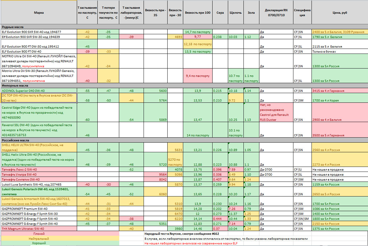

Просто взял и составил таблицу по маслам. Комментарии излишни. Каждый решит сам, что лить в Дусю и как часто менять. Внес правки c учетом народного теста в Якутске #662

Я вот тоже заморочился с лукойловскими, раскрашивать не стал, пусть каждый сам решает, что ему важнее:
PS: вот глядя на таблицу у меня и возник вопрос, что лучше будет Мотрио или Люкс(SN).
