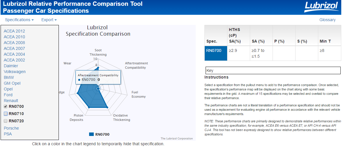

Кто- что нибудь знает, про эту паутинку? как и что по ней определяться...(с)

Паутинку пока не осилил.)))
По названию только вижу, что вроде, речь о пакете присадок для масел W30, допуска RN700. ))
