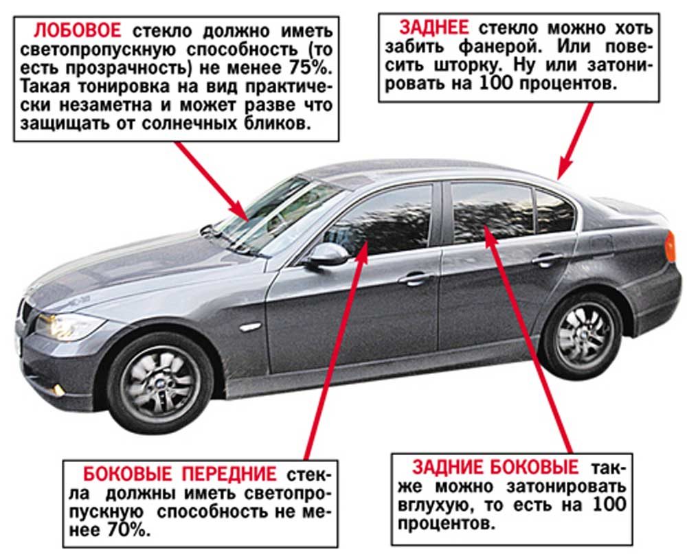

Для справки.

Лобовое 70 можно. Техрегламент от 2016 года, пункт 4.3 приложения требований к ТС.

Картинка древняя)))
Лоб 70%, передние боковые 70%, задняя часть авто не регламентируется. Также отменили старый гост запрещающий зеркалку. В новом госте ни слова о зеркальной тонировке.
Помимо светопропускаемости, при выборе пленки на передние стекла, нужно учитывать тот факт что при наклейке изменяется толщина стекла что кстати тоже влияет на показания прибора)))
Пленка то в рекламе производителей по нормам проходит, а на стекло наклеишь и уже нет)))
Даже прозрачную атермалку клеишь и прибор уже показывает 69.8. а нужно 70. учитывая прогрешность прибора 5% проходит.
