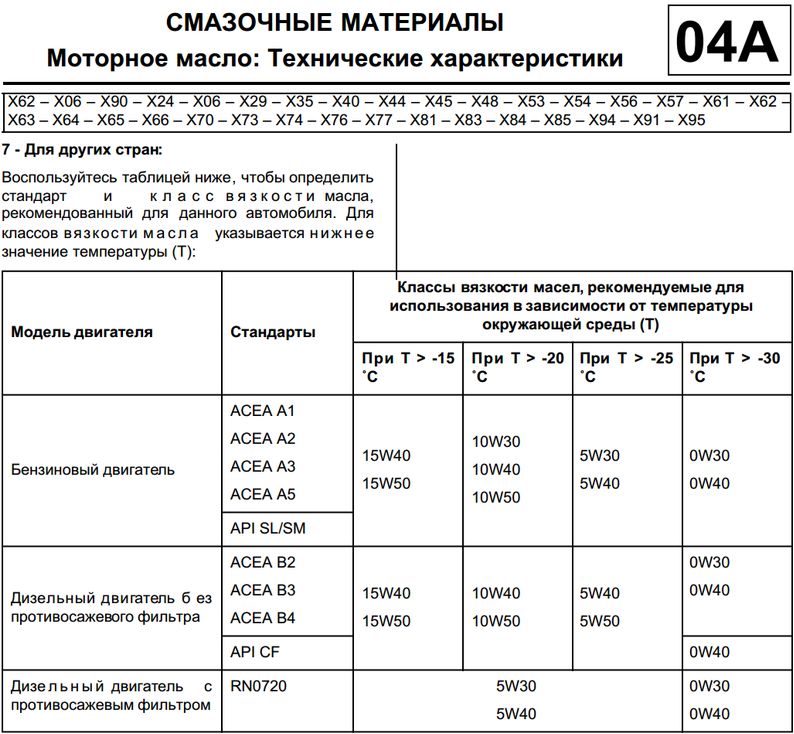

Старый 27.02.2015, 23:30   #1
По умолчанию Масло моторное
Производитель рекомендует заливать Масло ELF 5W-40 EVOLUTION SXR.
В мотор 1,6 K4M - 4,8л;
В мотор 2,0 F4R - 5,4л;
В мотор 1,5 dci К9К - 4,5л.
[B]
Вопрос: кто какое заливает масло?
Основные характеристики моторных масел
Классификации и маркировка моторных масел
Надо ли промывать мотор при смене масла?
Моторное масло: технические характеристики.
Масло Мотрио
Список альтернативных вариантов масел (кроме Elf) с допуском RN720 для рестайлинга с дизелем (с сажевым фильтром)
ELF EVOLUTION 900 SXR 5W30 5L - код 194839
ELF EVOLUTION 900 SXR 5W30 1L - код 194832 он же 10160301
ELF EVOLUTION 900 SXR 5W-30 4 л - код 11080501
Название: Масло моторное.jpg
