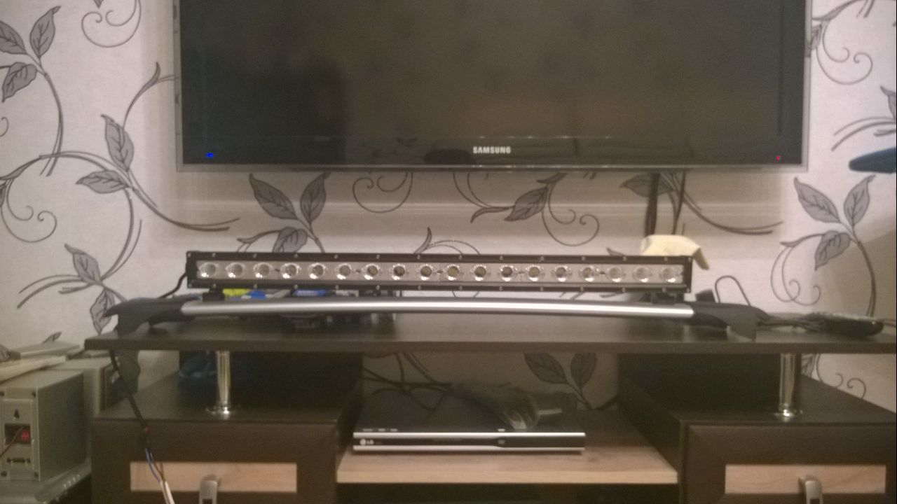

Приобрел вчера фару дальнего света. Теперь у меня sho-me 1040A и sho-me 1040B. Конечно диод диодом, но мой амперметр показал дома 1.7-1.8А на одной фаре.
Решил закрепить под боксом стационарно, на рейлинге закрепить разъем для прикрепление шнура.
Осталось изготовить дополнительную площадку усиления в бокс, чтобы бокс не порвало.
Придумать, как и куда вмонтировать дополнительный выключатель?
В субботу собрался на рыбалку, надеюсь воспользуюсь дополнительным светом. Дорога уж больно живописная. Правда, после нее опять придется машину и двигатель мыть=)

Вчера столкнулся с проблемой нагрузка на 2 фары sho-me оказалась достаточно большой порядком 1.8А. Это вызвало нагрев гнезда прикуривателя.
Супруга напомнила про пионеров... Решил закрепить проводку стяжками штатно, а фары сделать быстросъемными (на болтах правда). Придется для модернизации добавь герметичные разъемы...

Старый 23.07.2015, 11:46   #36

Старый 23.07.2015, 12:43   #37
Сообщений: 8,675
Красиво, модно, но что-то длинномерное на крышу уже не закинуть?
У меня длиномер в боксе помещается, Но если что-то не влезет, можно с боку бокса прикрепить (место есть), в крайнем случае снять бокс.

Все мое дело жрет 1.7-1.8А. Не замеряли сколько у Вас сила тока?

Люстра заказана, к люстре прикупил выключатели
только с прозрачной крышкой и белым светиком...
Буду ставить на потолочную полку от Карта вместе с рацией...

Старый 23.07.2015, 12:53   #38
Нет, не замерял, но судя по описанию 0,9...1А, при подключении и установке замерю...
Ставить на дастер, на стационарно? А как же "пионеры"?
Да, ставить буду стационарно на поперечены. ПиОнеры не страшны, так как крепление к попереченам подразумевает установку в пазы с торца поперечены, и для снятия люстры нужно сначала снять поперечину, а она в свою очередь фиксируется замком с ключиком...
Пазы в попиречени типа таких
Вот на этой картинке хорошо видно и профиль для установки крепления люстры и замок

Старый 23.07.2015, 12:58   #39
Почему, корпус люстры плоский, литой, с ребрами - можно использовать как поперечину, неудобство только в уровне (спереди длиномерный груз будет выше чем сзади, как бы горкой не большой, но исправимо подкладкой бруска толщиной как светодиодная балка)...
