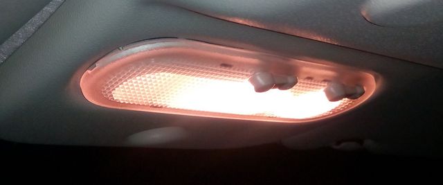

полку поставил, но есть несколько моментов, на которых хотелось бы заострить внимание:
1. отверстия в обшивке крыши необходимо вырезать в соответствии с размерами задних посадочных мест на полке (подозреваю что у камрада NSZ-550 именно поэтому не доходило около 5 мм до защелкивания, ИМХО).
2. есть небольшие огрехи склейки деталей полки, на которые производитель, по идее должен обратить вниманиею у меня это не полная посадки при вклейке детали в которую крепится передний фонарь - итог на фото:
Название: передний плафон.jpg
Название: передний плафон общий.jpg
плавон не плотно стоит. я попозже попробую подрезать то что выпирает - должно помочь, надеюсь.

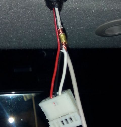

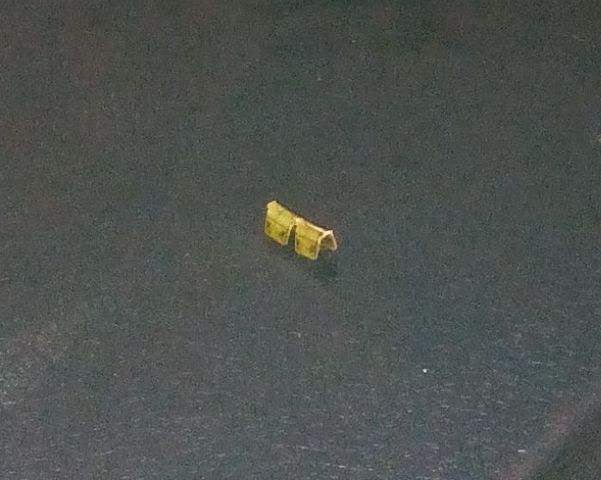

4. производитель кладет в комплект скобы для фиксации скруток проводов
очень толковая штука! помогает. но таки со всей этой зачисткой проводов гемора очень много.
