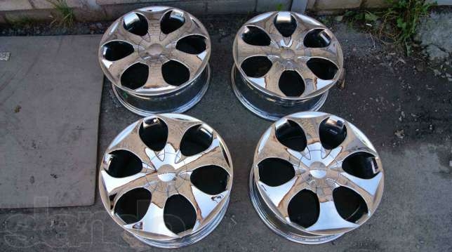

stasekup
А я тут такие чуть не взял Б.У.,но идеальные! Хозяин дисков оказался скупердяем,не вкакую не отдавал за 17500р. Говорит 19000р. и точка! Я ему пожелал научится ездить на 8-ми колёсах. И заказал из Японии за 25000р. но новые,тоже хром на 18.
