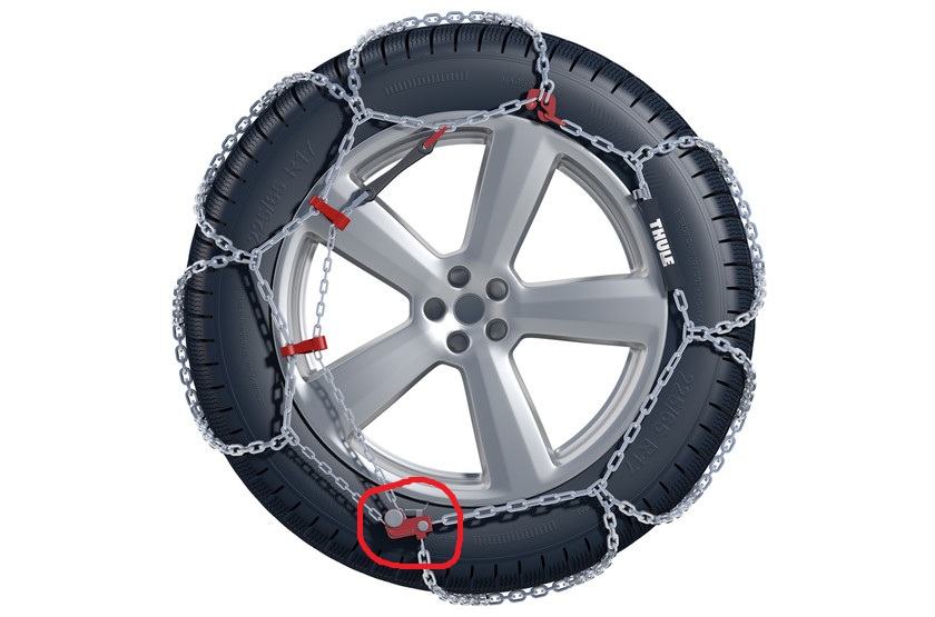

Слабых мест, в этих цепях два:
1. Это пластиковый механизм, который срывает как правило при езде по глубокому снегу или грязи.
2. Само звено. Просто рвется. в разных местах.
На фото приведен надежный способ крепления с механизмом, предотвращающий расслабление цепи во время движения.

В варианте с Билтемы вся нагрузка идет на пластик и резинку.

Механизм на Билтеме металлический, пластиковые только два крючка, во время поездки ничего не ослабилось. Некоторые конструктивные улучшения я бы все-таки ввел. На встрече будет очень интересно сравнить оба варианта, или больше, если будет. Должно быть очень наглядно.
