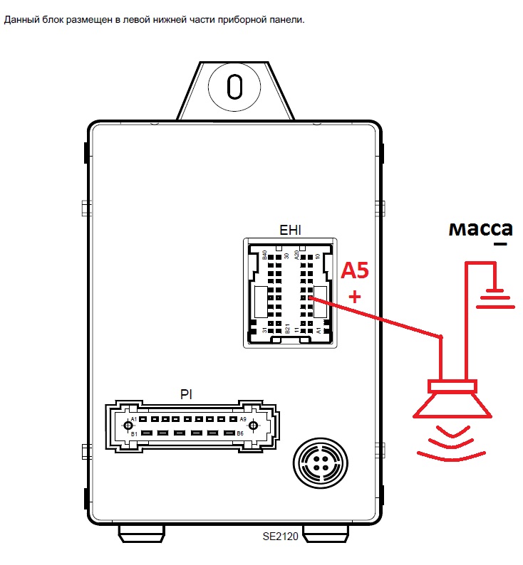

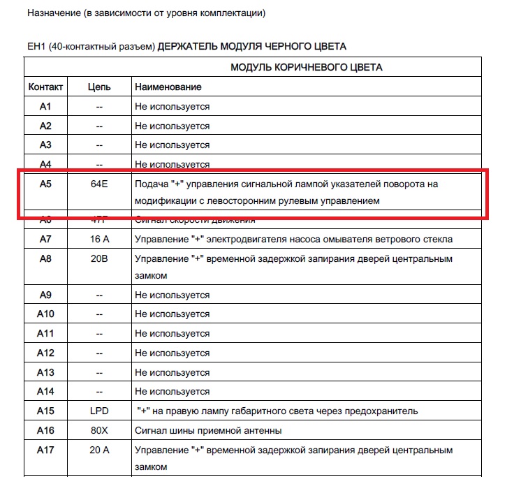

Попалась такая информация для размышления. Теоретически должно получиться. Верно?
http://duster-clubs.ru/forum/attachm...6&d=1379831423
http://duster-clubs.ru/forum/attachm...7&d=1379831423

У меня есть подозрение, что зуммер поворотников и ГО стоит в этом переключателе.
Старый 22.09.2013, 10:06   #4
ХОЧУ, УП включается при подаче на выводы ЦЭКБС массы. Посмотри схемы.
зы Буду дома - покурю эту тему.
зызы У меня ни один андробраузер не открывает миниатюры!
Старый 22.09.2013, 10:07   #5
Сообщений: 9,921
В переключателе нет зумера.
Он черном блоке под торпедой, на схеме выше именно в нем пищит поворотник
Старый 22.09.2013, 17:46   #6
Не буду спорить, скорей соглашусь.
ХОЧУ, это правильное место для подключения внешнего зуммера.

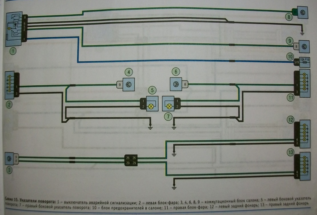

Дополнительная информация. Вот наша схема поворотников. (Изд-во Третий Рим)

Влад, думаю, что реле в ЦЭКБС.
Старый 22.09.2013, 21:49   #10
не знаю, так предположил... можно включить аварийку со снятой приборкой и послушать...
Старый 22.09.2013, 21:53   #11
Глянь, все концы идут в ЦЭКБС.

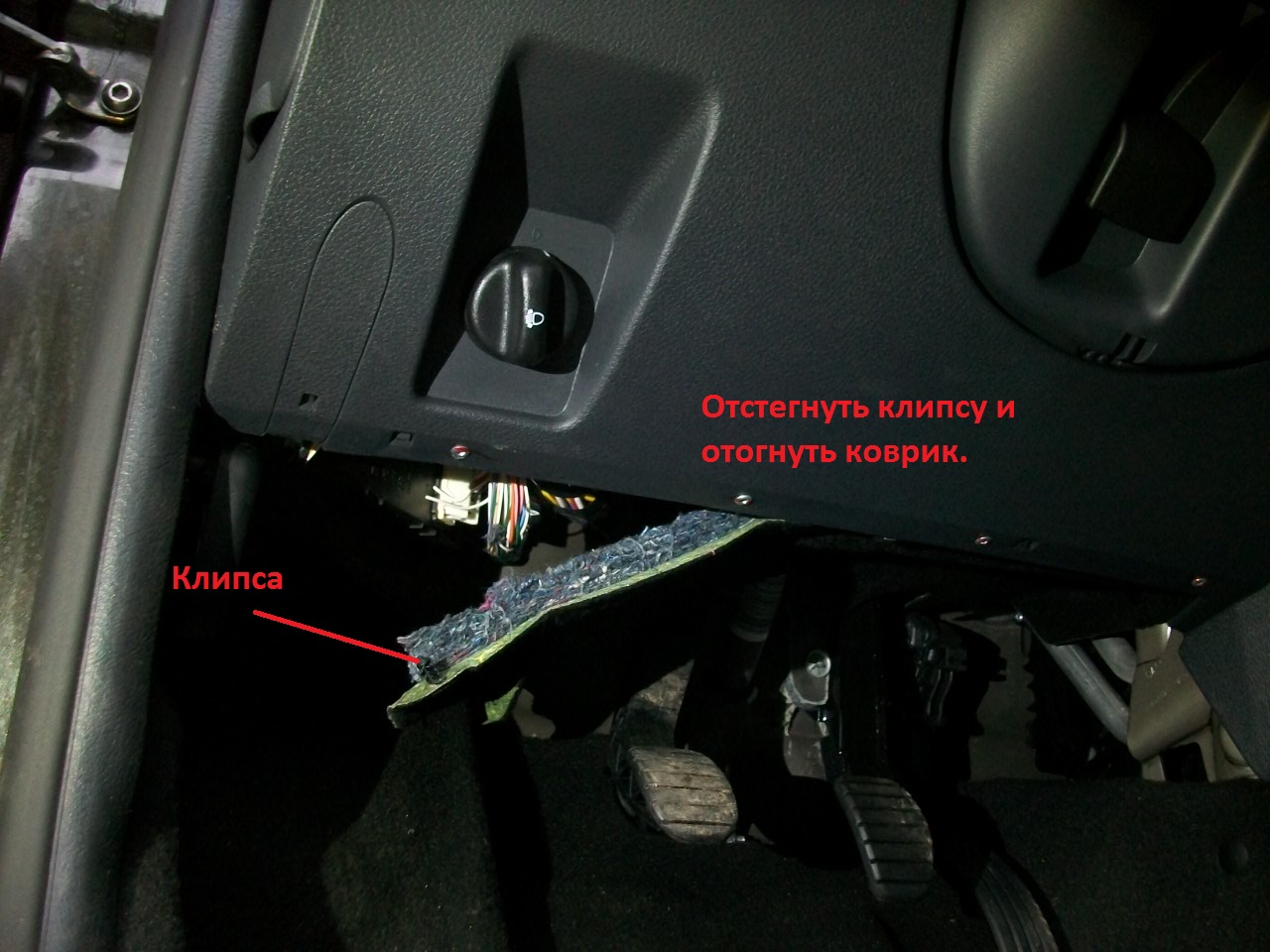

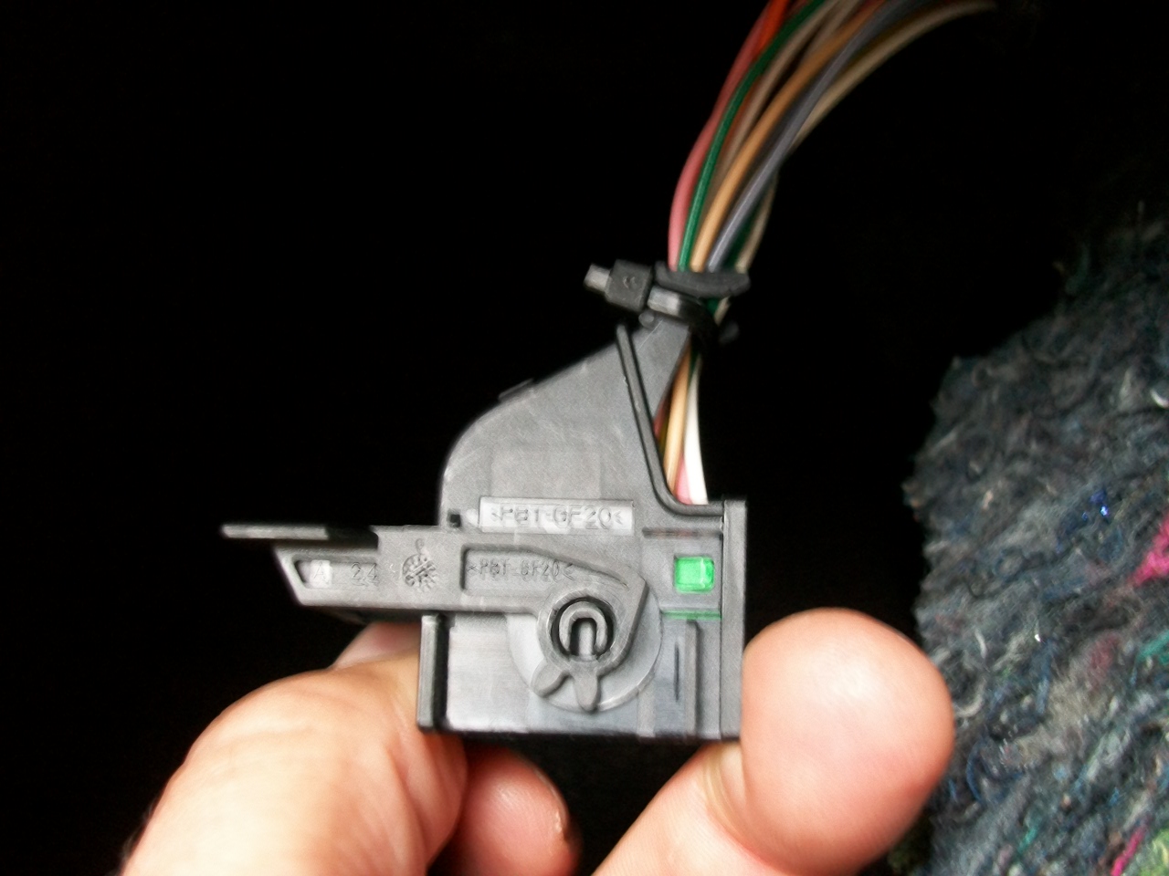

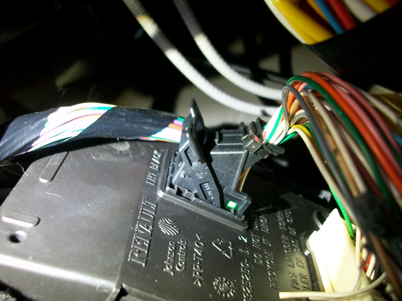

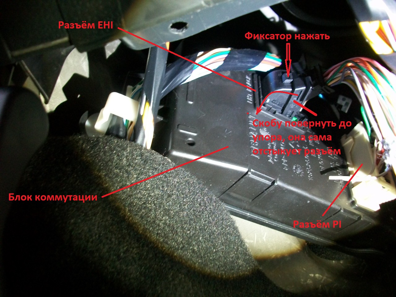

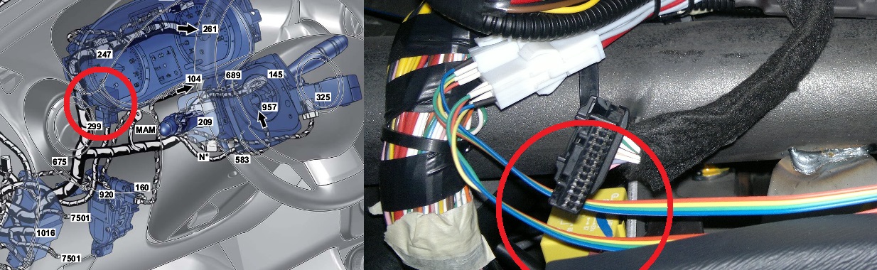

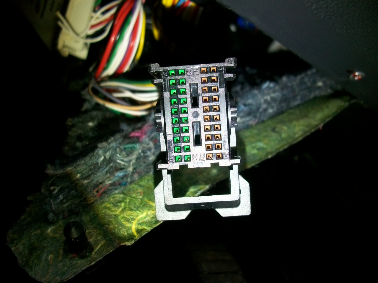

Сегодня между дождями (после работы) успел добраться до заветного проводкА.
Надо отстегнуть клипсу под панелью и снять(отогнуть) ковёр.
" Коммутационный блок. Этот блок является электронным блоком управления:
-центральным замком
-плафоном освещения слона
-указателями поворотов
-аварийной световой сигнализацией
-прерывистым режимом работы очистителя ветрового стекла
-реле обогрева заднего стекла
-системой противоугонной блокировки запуска двигателя
Кроме того коммутационный блок подаёт звуковой сигнал(зуммер), напоминающий о невыключенном наружном освещении при открытых дверях и включает сигнализатор в комбинации приборов."

Теперь гложут сомнения - выдержит ли (в блоке коммутации) цепь питания сигнальной лампочки дополнительную (хоть и небольшую) токовую нагрузку от дополнительной пищалки.

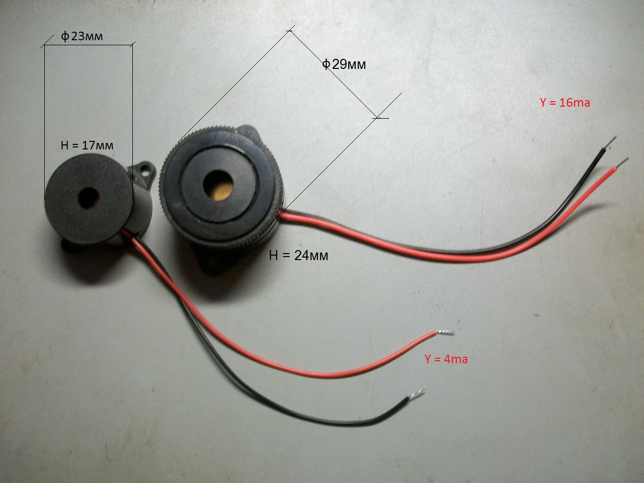

Возможно, надо рассмотреть второй вариант...
Название: Пищалка вар 2.jpg
ID:	15630   Нажмите на изображение для увеличения

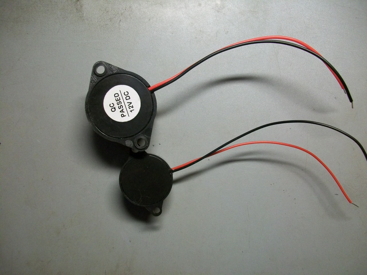

Вариант 2* проверено - работает. Всё подключение очень компактно. Пищалки поменьше - вполне достаточно (приобретены на Митинке).
P.S. Красный вариант не проверял.
