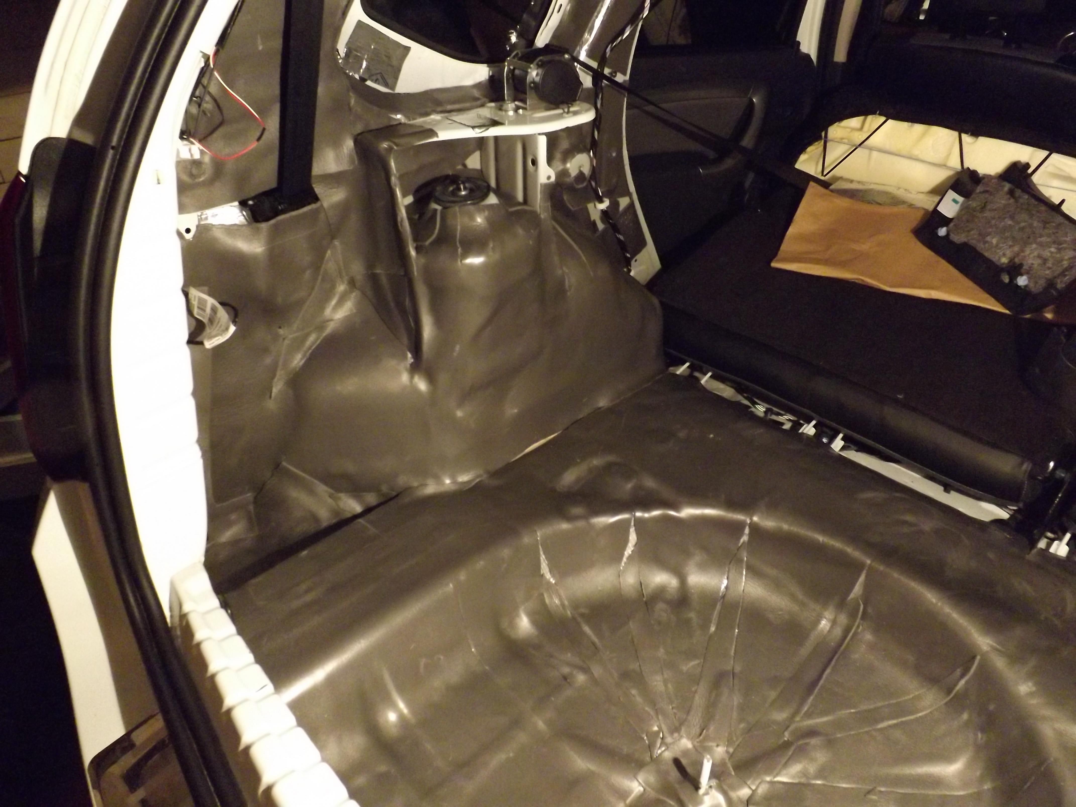

После взялся клеить шумкой, расписывать не буду, надеюсь по фото все будет понятно (если что спрашивайте)

после сборки все выглядело так:

как видите по фото, перед разборкой надо помечать края обшивки(((((((((

ИТОГ (ИМХО):
ветра из под колонок не стало, музыка на несколько порядков лучше играет, и не много стало тише сзади, осталось сделать от передней торпеды до поликов задних пассажиров
---------- Сообщение добавлено в 20:11 ---------- Предыдущее сообщение размещено в 19:57 ----------
самое главное - двери стали закрываться как на иномарке
