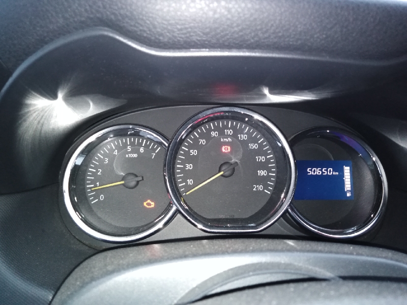

После заправки загорелась оранжевая лампа.
Что это может быть?

Старый 28.01.2024, 15:47   #451
Сообщений: 9,504
Что это может быть?
если есть возможность посмотрел ошибку и сбросил... при появлении повторном к Кубику...
Старый 28.01.2024, 15:51   #452
Сообщений: 33,270
Что это может быть?
Может бензин не очень хороший. А может, просто так совпало.
В разъём в бардачке сунуть диагностику ELM, и почитать, какую ошибку напишет.
У меня пару раз раз на первом Дастере была проблема с "чеком", и связана она была со второй лямбдой, которая сдохла.

Может завтра выжечь немного бензина, а то полный бак практически.
Или с автомастерами посоветоваться?
Мастера воспользуются той же ELM, но за это возьмут у Вас денюжку.

Сообщений: 33,270
Ошибку считать надо в первую очередь.
Может, дело-то и не в бензине вовсе. Может свечка какая захандрила, или катушка. Пропуски зажигания покажет.

Сообщений: 9,925
Ключевое слово - после заправки.
Скинуть ошибку через ELM хотя бы...
Бывает само проходит... Если клемму скинуть на 10-15 минут с АКБ
Но проще через ELM

На заправке залил 20 литров. Завёл машину и сразу увидел ошибку. Что ж такого залил, что сразу электроника почувствовала эту гадость?

С утра подключил ELM, в программе Car Scanner посмотрел ошибки.
Были пропуски зажигания в 3 цилиндре (номер не помню, записал - лежит в машине) и ошибка в цепи
верхнего кислородного датчика.
Сбросил ошибки, но лампа не погасла (вечером мне подсказали что не правильно сбрасывал).
Записался и приехал в Логан гараж Мск.
Там почистили инжектор, форсунки Лавром (подключили к топливной магистрали в топливом баке большой блестящий цилиндр с манометр ом под давлением воздуха и завели машину). Большое количество времени авто проработала от этого цилиндра. Затем поменяли свечи зажигания. Считали и сбросили ошибки Лаунчем.
Чампа чека погасла, но осталась ошибка верхнего кислородного датчика.
Значит он сдох и его надо менять.
В гараже при парковке лампа чека загорелась вновь. Сбросил ошибку правильно (надо выключить зажигание, но не заводить двигатель).
Лампа погасла.
Не подскажите номер верхнего кислородного датчика и где лучше покупать?
