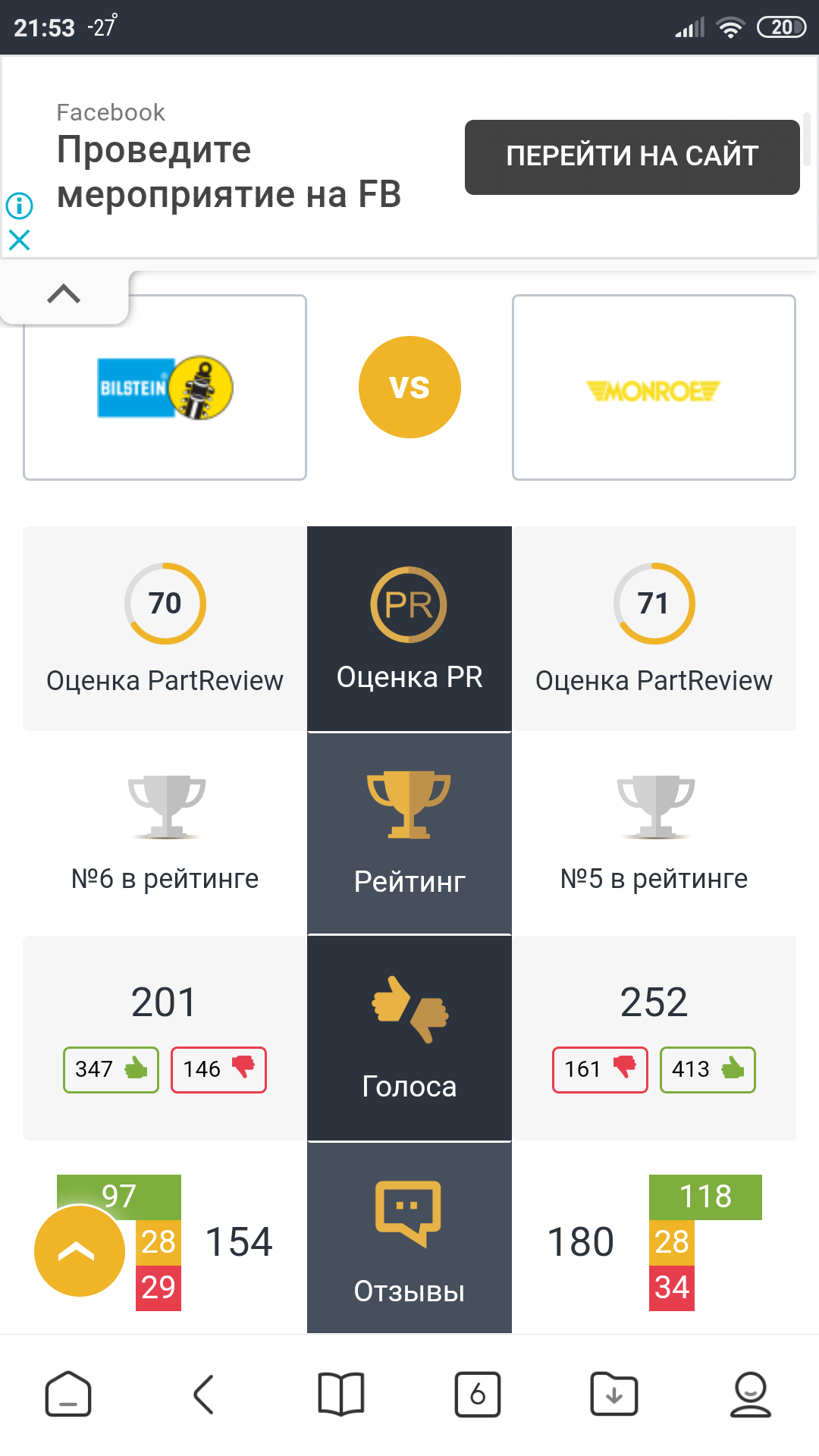

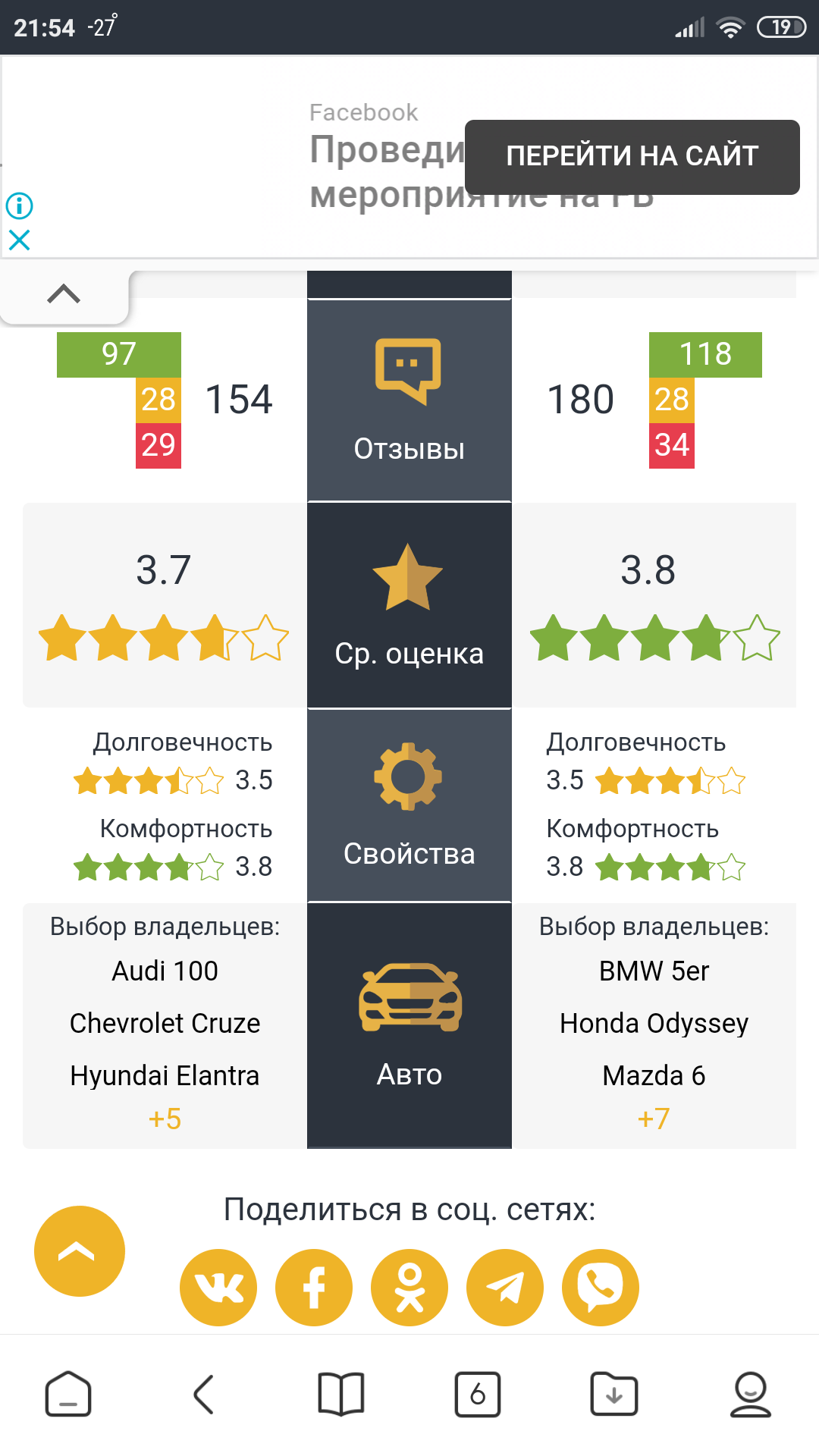

alexkop
Аватар для alexkop
Регистрация: 26.04.2017
Адрес: екатеринбург эльмаш
Авто: Renault Duster Expression МКП6 2.0 4*4
Сообщений: 254
alexkop
Вот про них типа отзывов

Старый 25.01.2021, 15:33   #869
Сообщений: 8,675
Номера в начале темы. У меня дастер 2013 года были Bilstein они офигенно работают песня, но первые 5000км, затем постукивать начинают и быстро сопливить. KYB кажется зажатыми и по покраске выглядят не так гламурно как Bilstein, но при этом работают мне до сих пор придраться не к чему.
Остается вопрос, есть ли различия между годами, но вроде как подвеску не трогали.

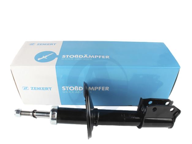

an2
Коллеги, что за новинка - Амортизатор подвески газ. перед. Renault Duster 10- Zekkert SG6132, кто знает? Якобы Германия, цена небольшая
Название: Аммортизатор Zekkert SG6132.JPG

Старый 23.04.2021, 08:19   #879
KOSH
Регистрация: 22.08.2016
Сообщений: 1,768
KOSH KOSH KOSH KOSH KOSH
Сообщение от an2 Посмотреть сообщение
Цена небольшая - очередной немецкий подвал в Китае. Вроде таким добром наелись ещё на ВАЗе.
