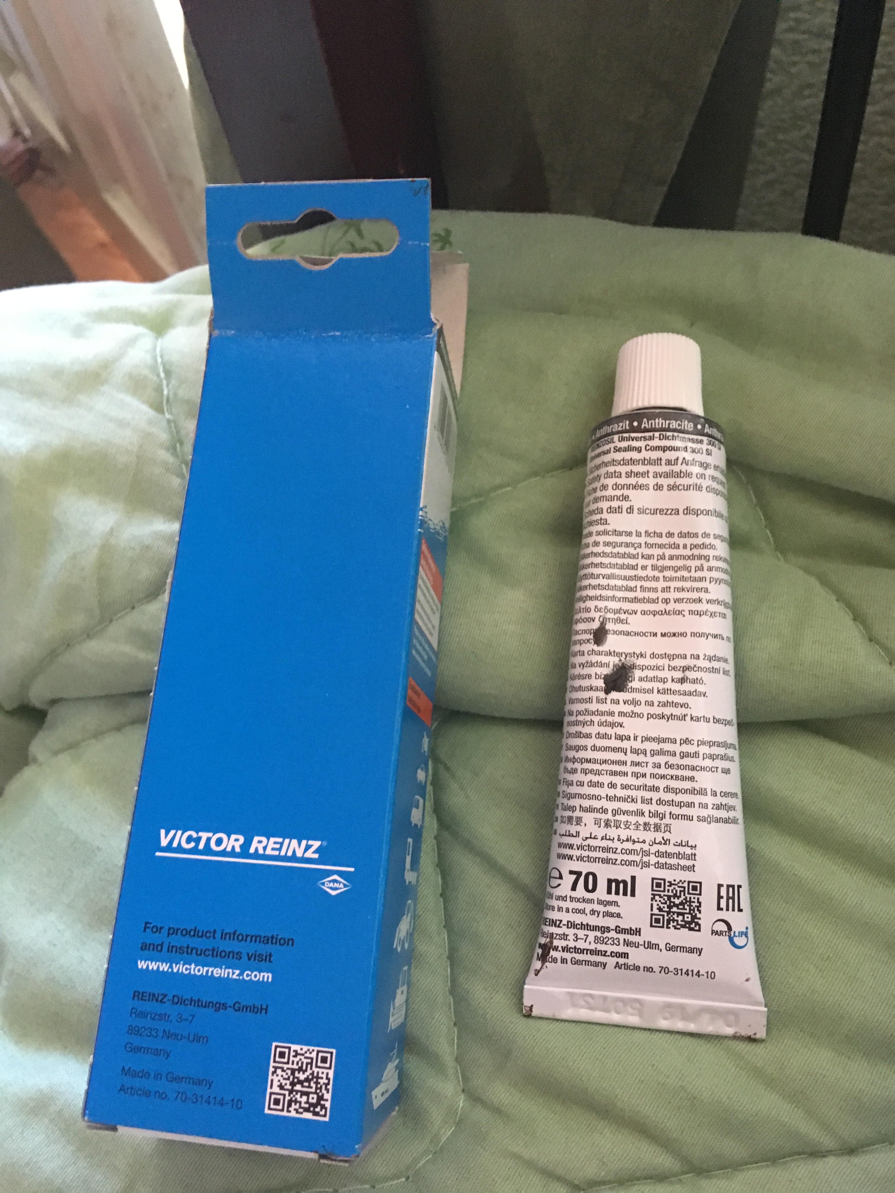

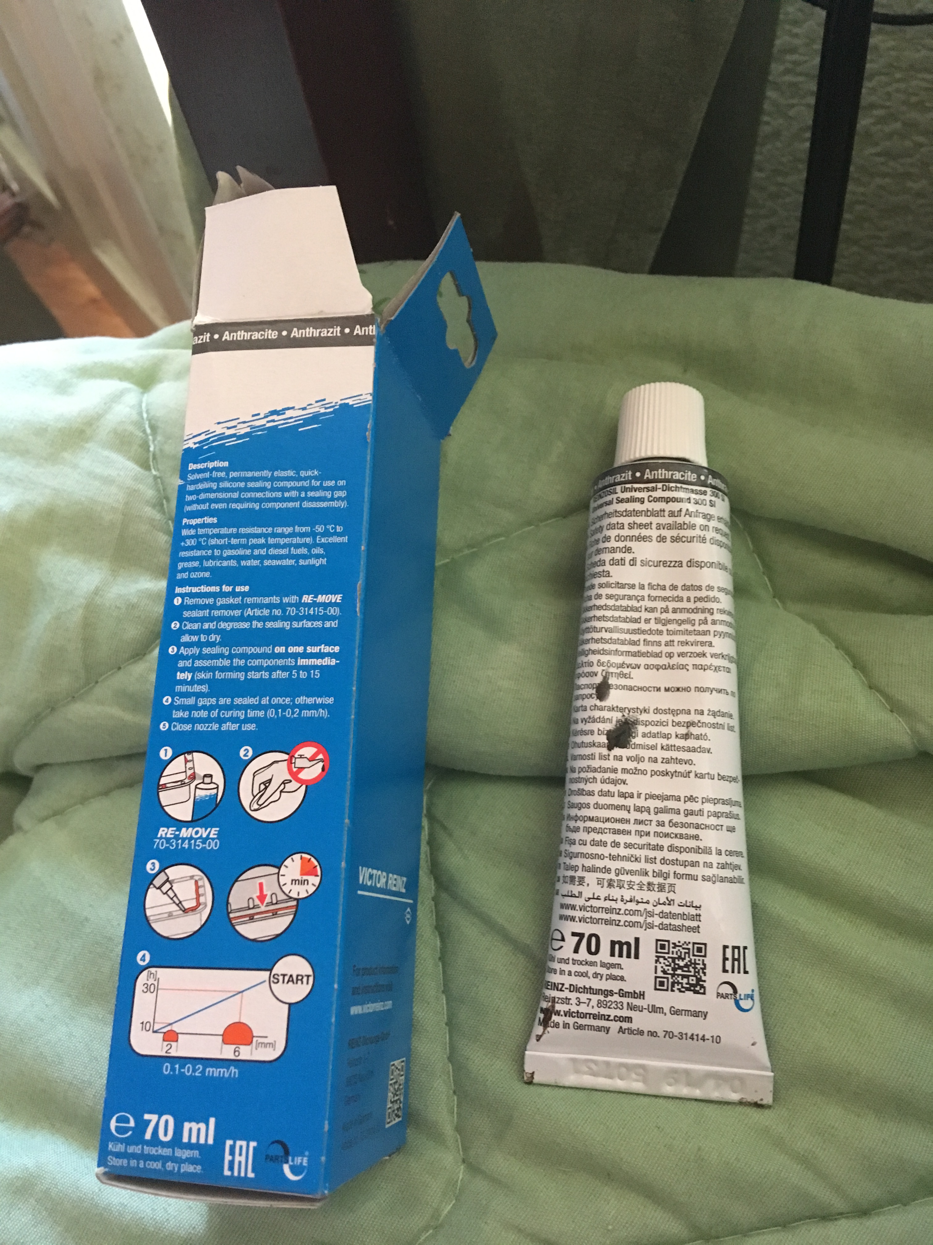

У меня тюбик такой же, но упаковка немного другая. Хотя штрих-код и QR код выводят правильно на сайт и поиск в гугле тоже.

у меня тоже все норм , но я всетаки про рензопласт на наши крышки
http://www.oilchoice.ru/viewtopic.php?t=6066
