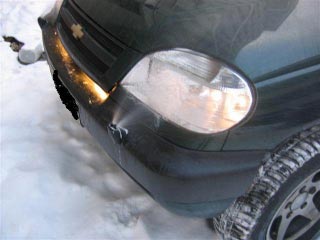

magistr
Вчера был у производителя СКИФ, примерял разные форсунки. В принципе должны подойти форсунки от Нивы, но когда ехал домой присмотрел форсунки от Х-трейла, они меньше, но стоят дорого. Осталось опросить владельца Х-трейла как они работают.
Решил не брать полный комплект, а собрать по отдельности все, обойдется дешевле.
Как определюсь с форсунками отпишусь, что да как.
Вот как выглядят форсунки на Шниве.

С форсунками определился, взял от Шнивы, закупил все комплектующие (насос, тройник с клапаном, блок управления и форсунки). Теперь жду пока появиться свободное время для установки.

Взял все по отдельности. Мотор взял на разборке от АУДИ (обошелся дешевле чем у СКИФа), форсунки СКИФ-12Н (для Шнивы), тройник-клапан СКИФ и блок управления СКИФ, колодку к блоку управления взял на авторынке, шланги и хомуты там же.
Вот еще осталось кнопку подобрать, не очень хочется ставить универсальную.
