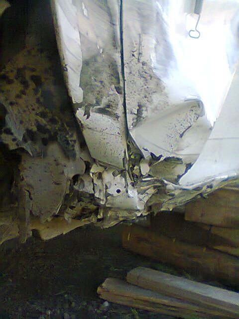

Euro Дастер - непонятная авария
Здравствуйте! Кто может подсказать по ДТП - отец ехал на скорости 70-80 км/ч. Вдруг его повело влево. Есть соображение, что тормоза заблокировало. Хорошо, что не в лоб - в задние колеса грузовика ТАТРА. Жив-здоров, но теперь не понятно что делать. Будем эксперта вызывать, потому что отец говорит, что не виноват, но причину понять не может. Кто поможет - фото прикрепляю.
Говорит, что влево потянуло, потом столкновение, потом развернуло задом по направлению движения и выкинуло на обочину.
Водитель ТАТРЫ сказал - думал, что разъехались нормально, а потом слышу удар....
Даже из соображений понять и разобраться в ситуации - может быть брак производства???
Папе 52 года. Это первый новый автомобиль в нашей семье - машине несколько месяцев, пробег ~ 5000. До этого денег хватило только на УАЗик - ездили 10 лет. Прошу помогите кто чем может.

Xswqaz12, слишком мало данных. Какая комплектация (полный привод или передний)? Есть ли ЕСП? Если есть полный привод, в каком режиме была трансмиссия?
Тормоза крайне редко блокируются. больше похоже на прокол колеса(кстати в каком оно состоянии), либо что-то с подвеской было не так (например не затянули шаровую и со временем открутилось).
Дорога была сухой и ровной?
Еще мог заглючить ЭУР(если он у вас есть) и самостоятельно вывернуть руль.

Xswqaz12, по следам, похоже, левое переднее прокол.

chaser, большое спасибо за ответ! Вот подробности.
Renault Duster в комплектации Privilege 1.6 MT с полным приводом.
https://www.cdn.renault.com/content/..._MY16_2016.pdf
Значит, что есть
- ABS + AFU,
- гидроусилитель руля.
ESP, на сколько я понял, нет.
Асфальт влажный - на фото можно видеть. Дождя не было, значит, не сырой. Но влажноватый - в Карелии влажный асфальт - это нормальное явление осенью почти всегда.
Дорога ровная, ям не было.
Режим привода был включен авто - автоподключение полного привода.
Насчет колес - не известно. Не может вспомнить был взрыв или что-то еще. Одно ясно - оба правых на месте и накачаны. На фото переднее колесо. Возможно, позже будут фото в лучшем качестве.

Так и есть - разрыв-взрыв (его, кстати, не слышно и сразу не понять.
У моего соседа так сын погиб.
К слову - АБС отработала на совесть.

Василич, сегодня подсказали вот что - на фото сплошной след торможения. АБС ведь так не работает. Т.е. в любом случае - техническая неисправность автомобиля. Что тормоза сами отработали, что отец сам тормозил - АБС не работало. Если только отец не ручник дернул - сплошного следа быть не должно при правильной эксплуатации.

Сообщение от Xswqaz12 Посмотреть сообщение
на фото сплошной след от бокового заноса.
при чём по следу видно, что колёса прокручивались в продольном направлении.
хотя если на 1-ом фото это след от ваших колёс, то однозначно была блокировка.
тогда надо отдавать всю машину на экспертизу.
что-бы проверили всю тормозную систему

zigzag, именно о том и речь. На первом фото видно, что колеса были заблокированы.

Виноват водитель.
Тут наоборот - АБС сработало как надо. Смотрите по следу. Там отчетливо видны разрывы в торможении. Причем именно левого переднего колеса.
Разрыв покрышки ВНЕШНИЙ. Это тоже видно. Т.е. что-то на дороге зацепил.
