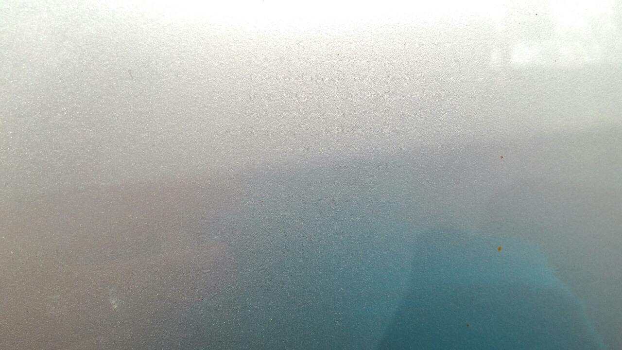

Сейчас помыл машину, увидел на задней двери зеленую краску и пошел оттирать.
Сколы на арке замазал лаком подобранным по номеру, получилось удачно, и на сколах не было ржавчины, проглядывала оцинковка.
После того как я оттер дверь от краски то увидел печальную картину (фото прилагаю)...
Сегодня напьюсь...
Натертость от резинки от водительской двери -гарантийным случаем не признают, говорят чаще надо мыть...
Пробег 63000, 2года, и 4 месяца. Нанес очередной раз мовиль, потеплеет, сниму бормашиной ржавчину, обезжирю и нанесу лак для закрытия царапин.

Старый 26.03.2016, 18:21   #72
Подводник, Артем врут, мне петровский делал по гарантии.обратись к ним.явно косяк не твой.
Последний раз редактировалось ktoto-zdes; 26.03.2016 в 21:54.

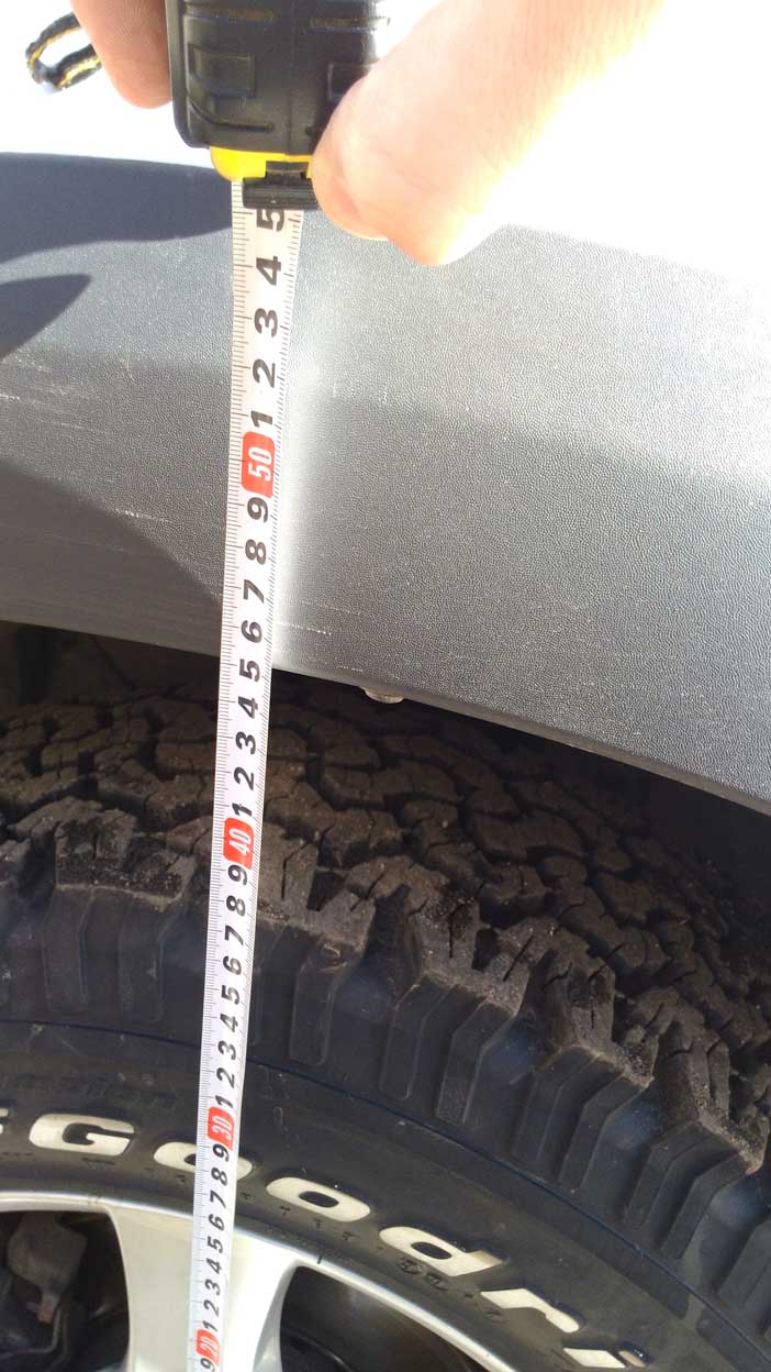

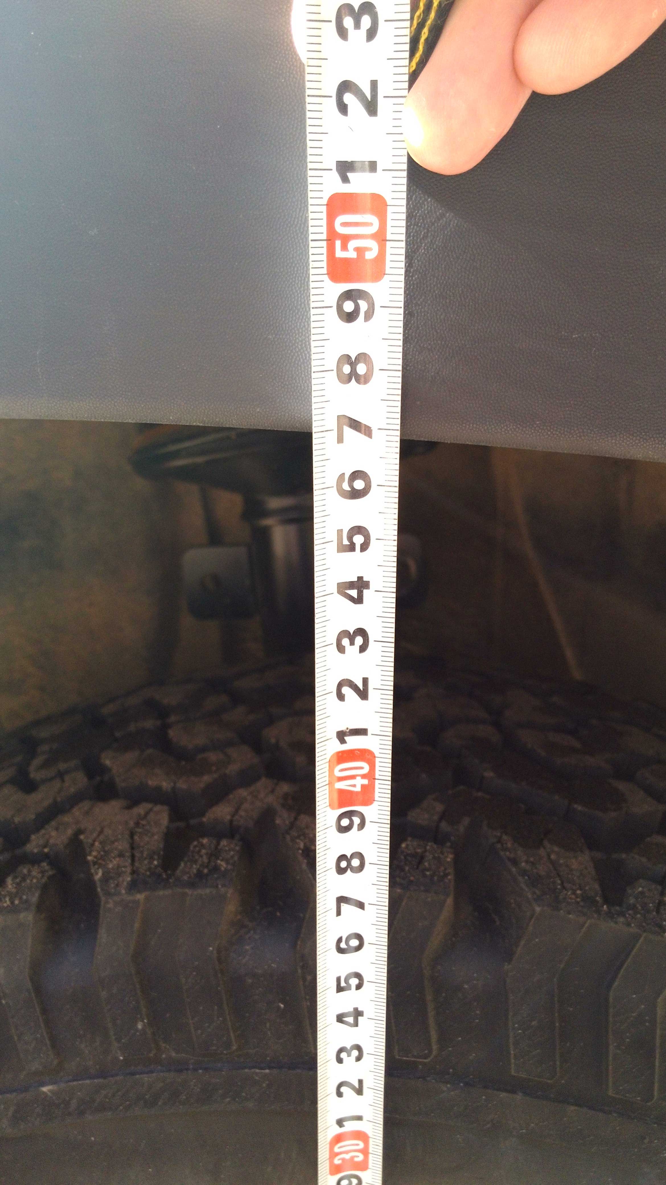

Сегодня проехал на дастаре чуть больше 100км.
Взял рулетку, пока дочь вспоминала детскую- люльку-кресло, произвел замеры.
От центра колеса по вертикали. Передняя часть 45см, задняя часть почти 47. Стоит отметить, что замер производился не на пустую. Сверху бокс в котором два стула. В багажнике всего перечислять не буду но думаю килограмм 20-30. Плюс жидкая шумоизоляция дна.
В принципе остался очень доволен поведением автомобиля. Как понимаете с маленьким ребенком не похулиганить. Но выявил ,что задница перестала делать переставку в поворотах. Проезжать колею на дороге при перестроение стало комфортнее (рысканье уменьшились). Стуки посторонние при проезжание лежащих полицейский пропали, и стало в целом комфортнее. Я бы сказал, что автобиль стал "собраннее" - это самое правильный термин на мой взгляд. Задница стала пожестче, но при этом я бы не сказал, что пропал комфорт. В целом я доволен, машина стала другой, причем с хорошей стороны.

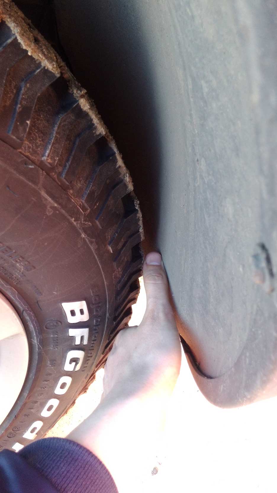

Сегодня приехал к другу на чай и оставил машину перед воротами с вывернутым рулем и тут я заметил расстояние от локера до покрышки.
Размер 215/70/R16
Я не знаю как люди умудряются ставить 225/70/R16
Может у меня большой палец большой (уж простите за тавтологию), но он не пролез.
