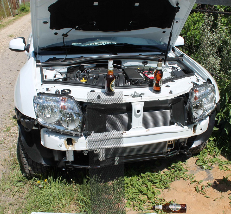

Antakam
Отправить сообщение для Antakam с помощью ICQ
Картинка от SHultz отсюда. Как вариант крепления, могу предложить использовать вал диаметром 20-25 мм между бампером и усилителем бампера, что под фарами. В валу с обоих сторон отверстия с резьбой под болты, например, на 8. В бампер вал заходить не должен, чтобы можно было снимать-устанавливать бампер.
