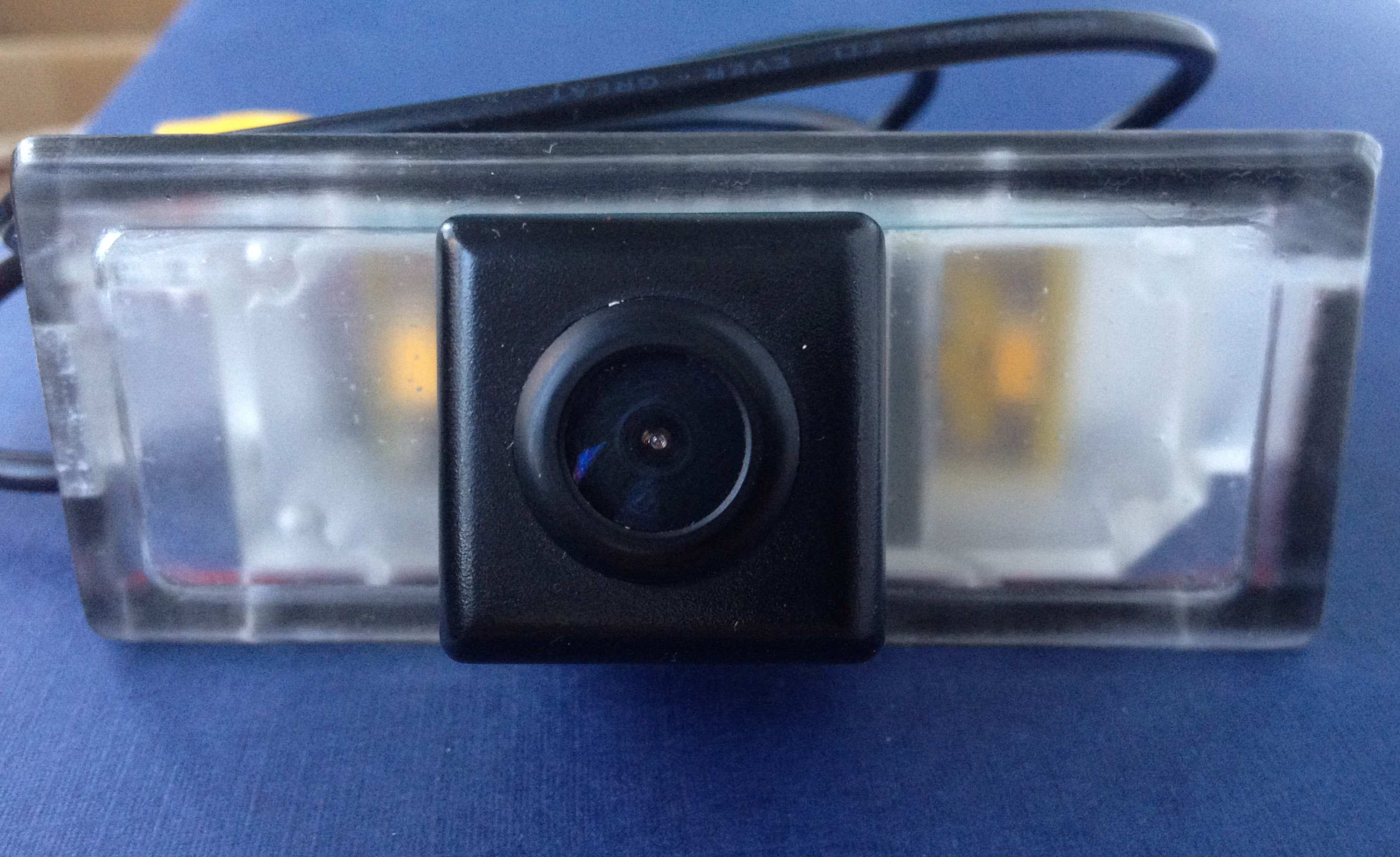

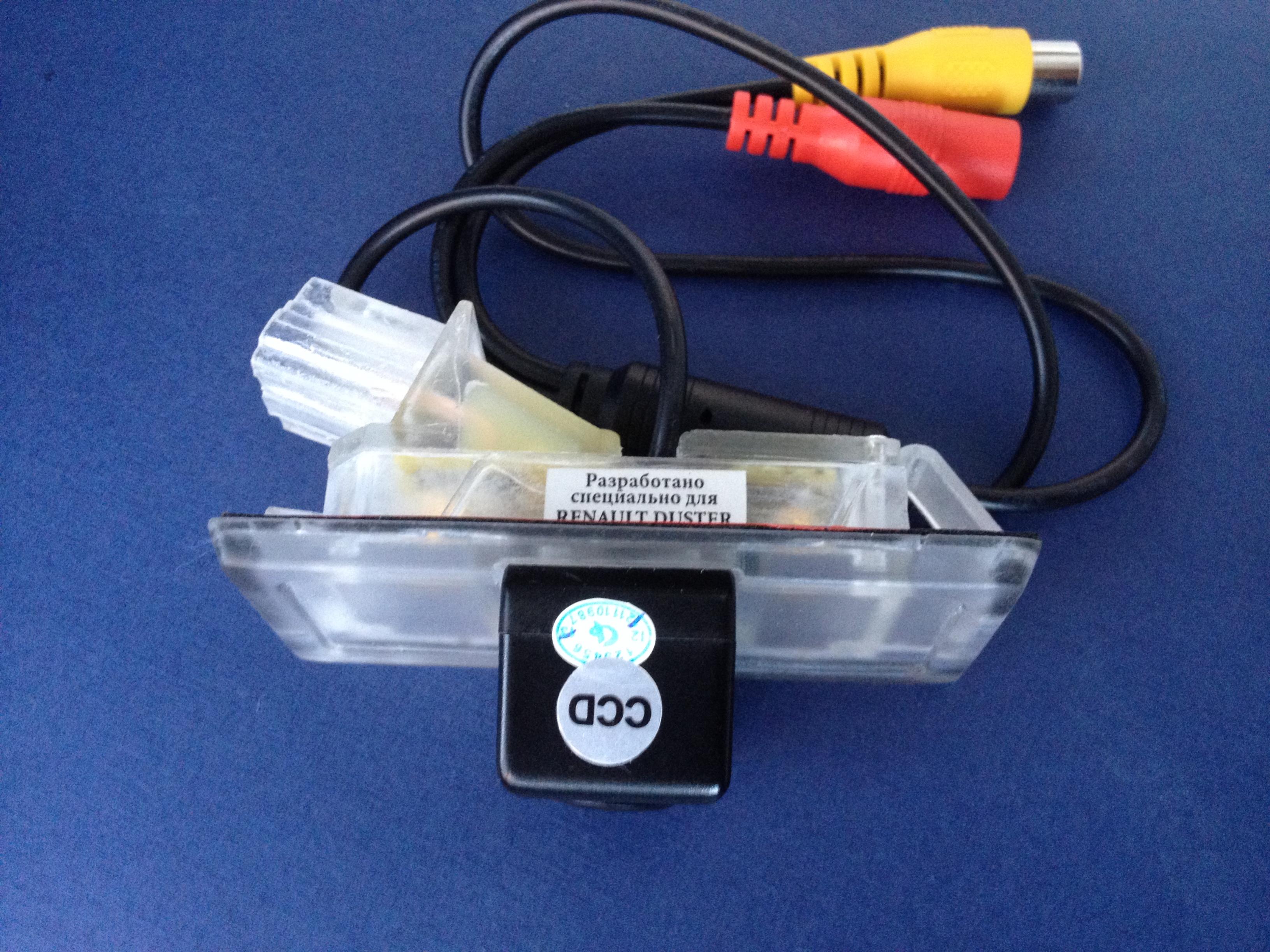

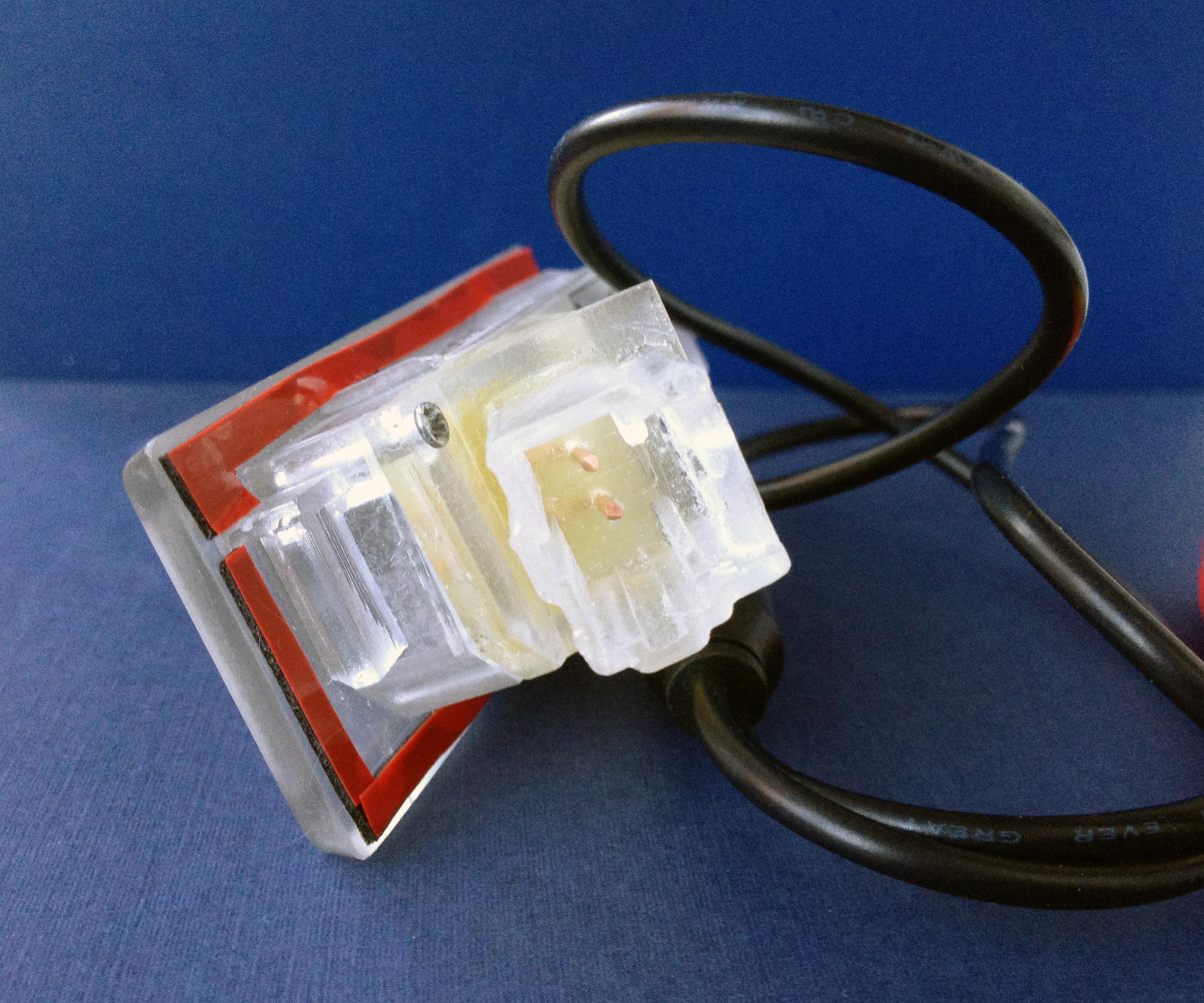

Итог всей разработки плафона в штатное место выглядит так:
Еще фото

Купил у клубня... Сам делает! Точнее, изготавливает плафон подсветки с посадочным местом под камеру.
Честно говоря переживал за камеру. Воображение рисовало, что на почте выдадут пакет, по которому неоднократно прошлись кирзовые сапоги)))
Когда мне вынеси объёмную коробку, был не много шокирован. В коробке было огромное количество газеты и двойная упаковка из пупырчатой пленки (нащелкаюсь от души )
Естественно, камера доехала без единого повреждения.
Упаковка для защиты от Почты России. )))
Любопытство взяло верх и плафон был тут же разобран.
Качество плафона понравилось, сделано очень аккуратно.
Тут же проверил ее, камеру, прицепив видео к компу, а питание взял от адаптера сканера. ))) Работает.
Антон, МЕГАРЕСПЕКТ за девайс, за его качество, за его упаковку! Спасибо.
Осталось выкроить время на установку и сравнение с установленной на третьем стопаре.
