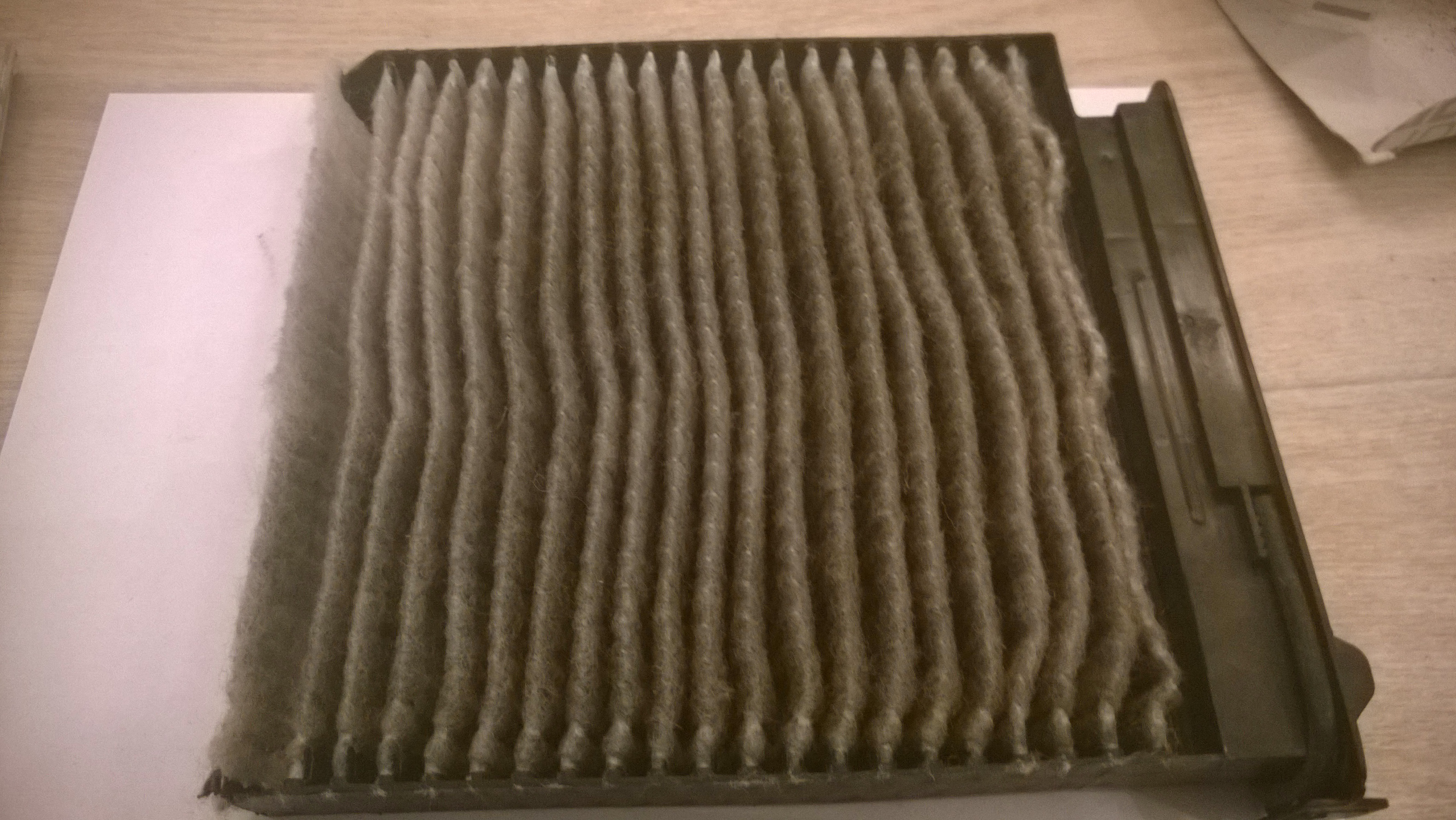

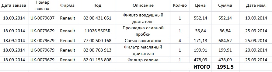

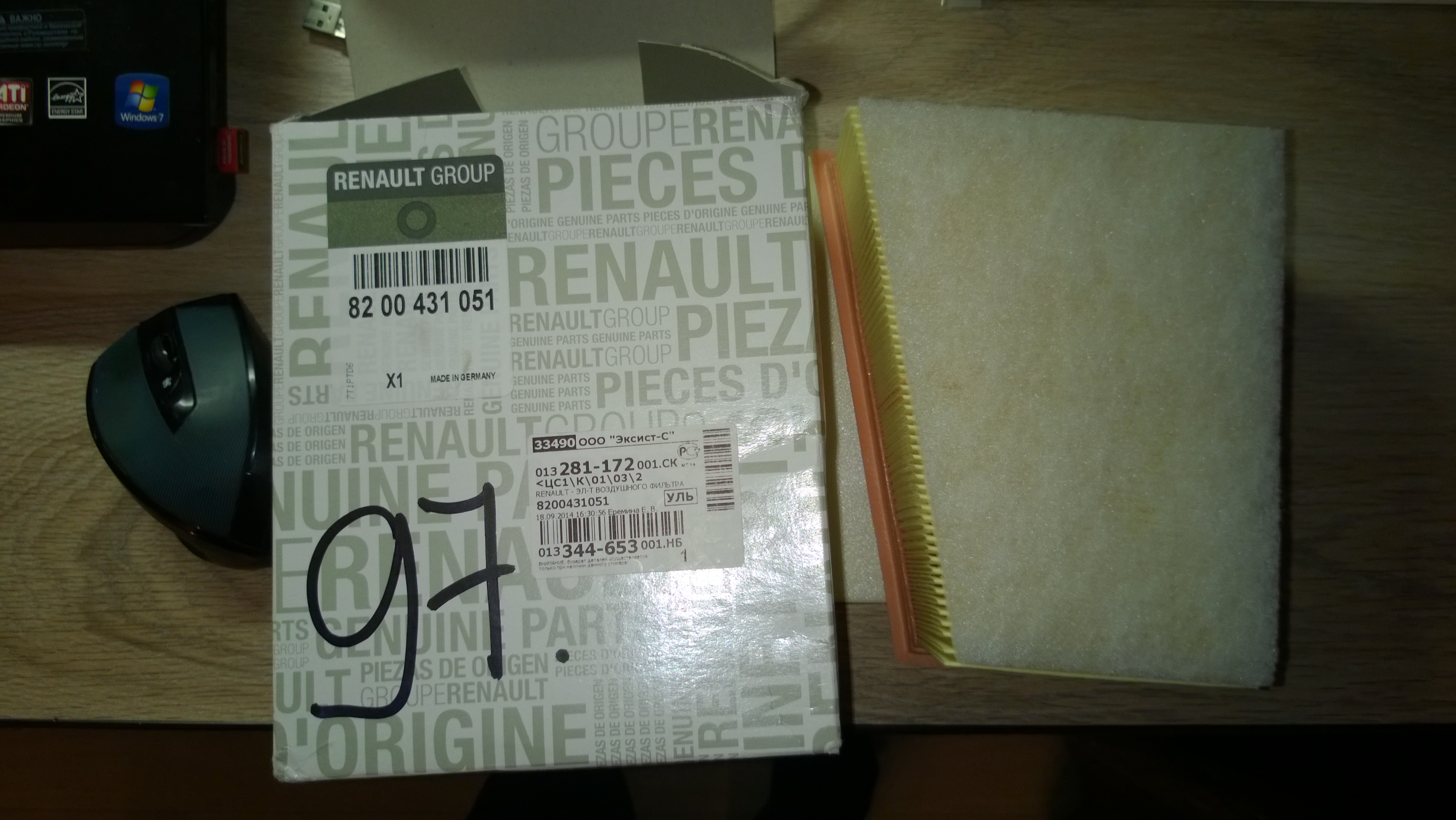

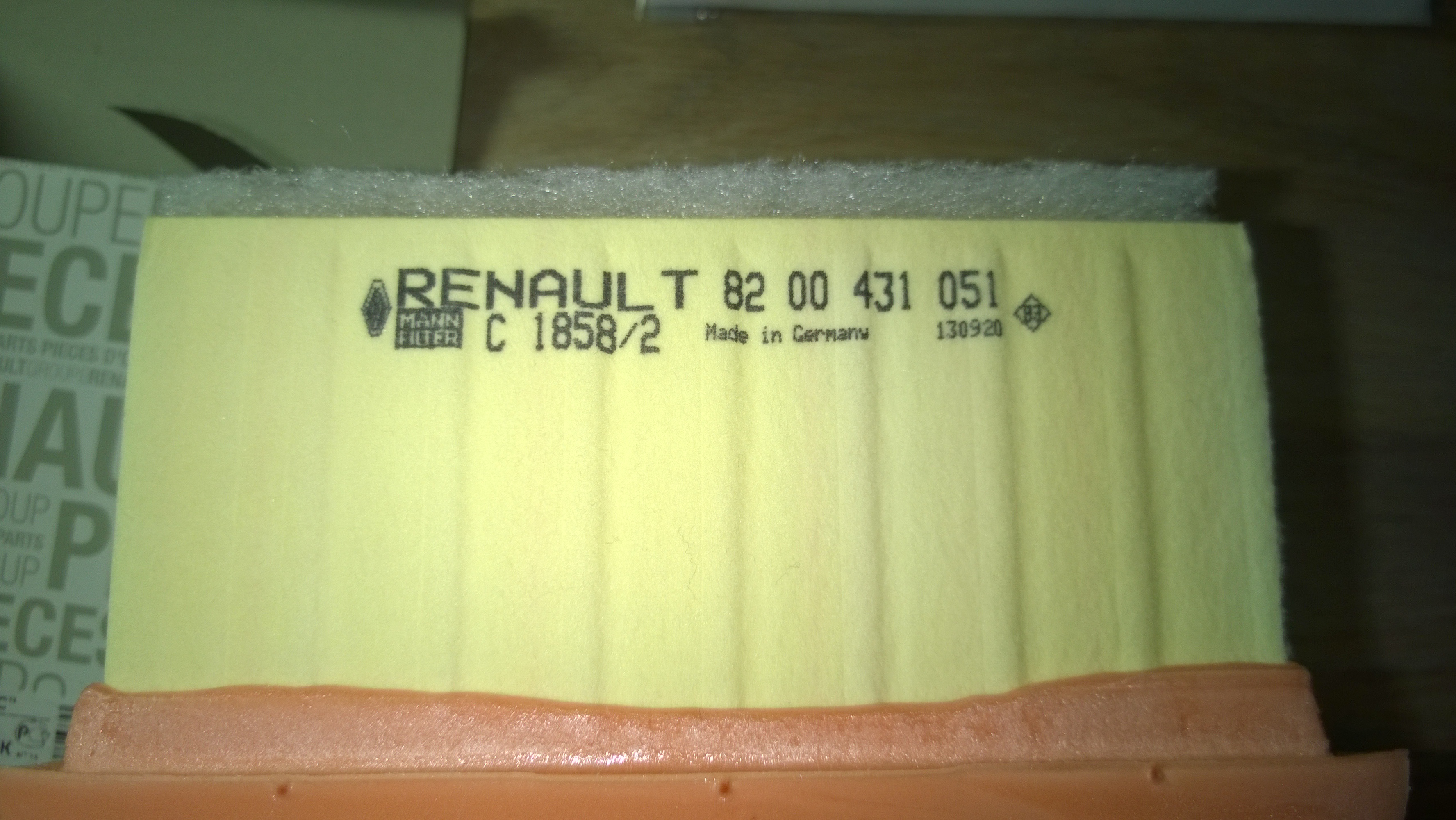

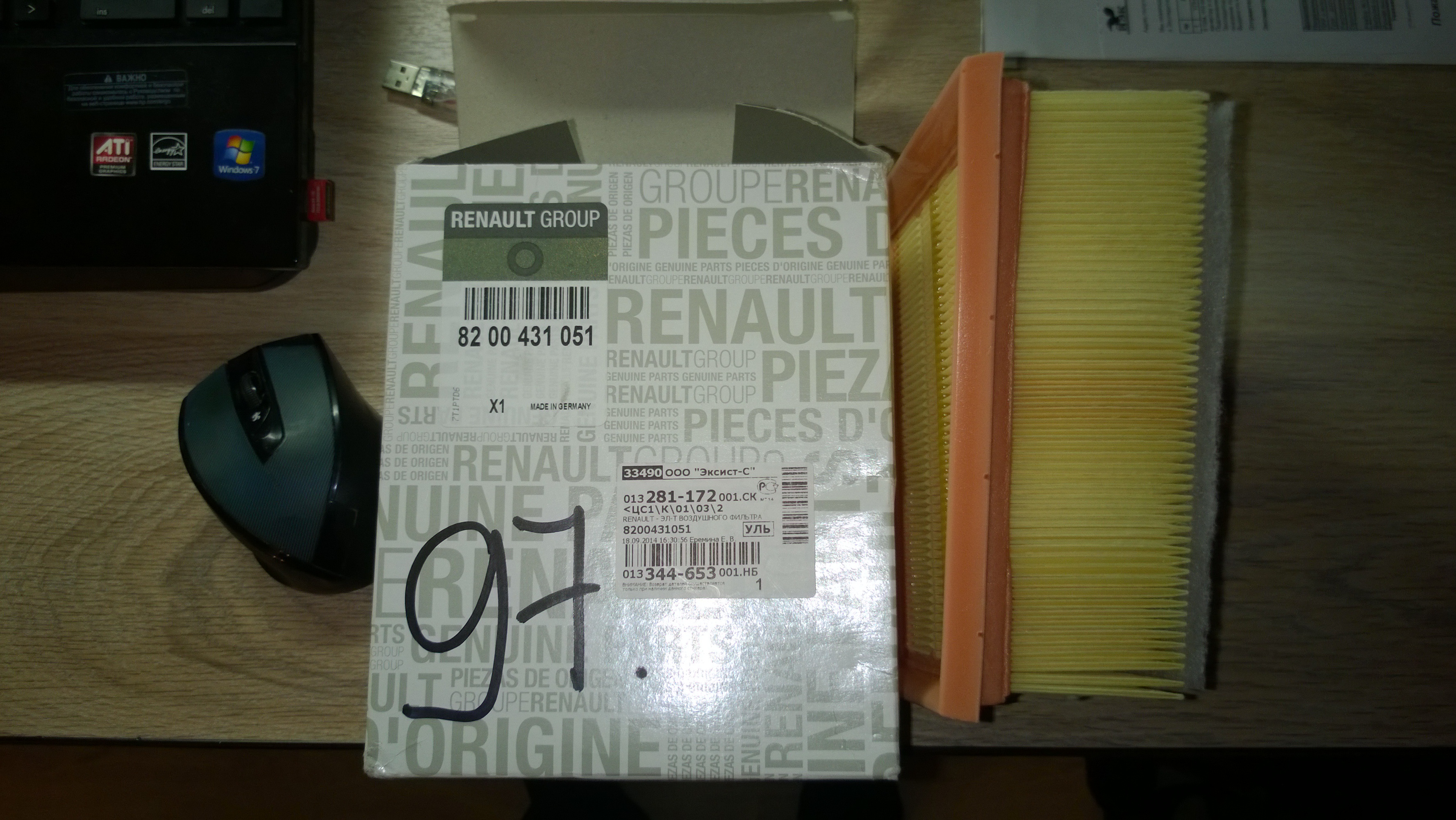

Старый 04.10.2014, 19:28   #92
По умолчанию ТО-2 (2 года эксплуатации и 26157 км пробега)
Сегодня Барсику исполнилось 2 года. Два года и второе ТО. ТО проводил у ОД в городе Ульяновск. Расходники были приобретены у нашего партнера Exist.ru:
1. Фильтр воздушный двигателя Renault - 8200431051
2. Свеча зажигания двухконтактная Renault (4 шт.) - 7700500168
3. Фильтр салона Renault - 8201153808
4. Прокладка сливной пробки - 110265505R
В итоге плановое ТО обошлось в 6092,5

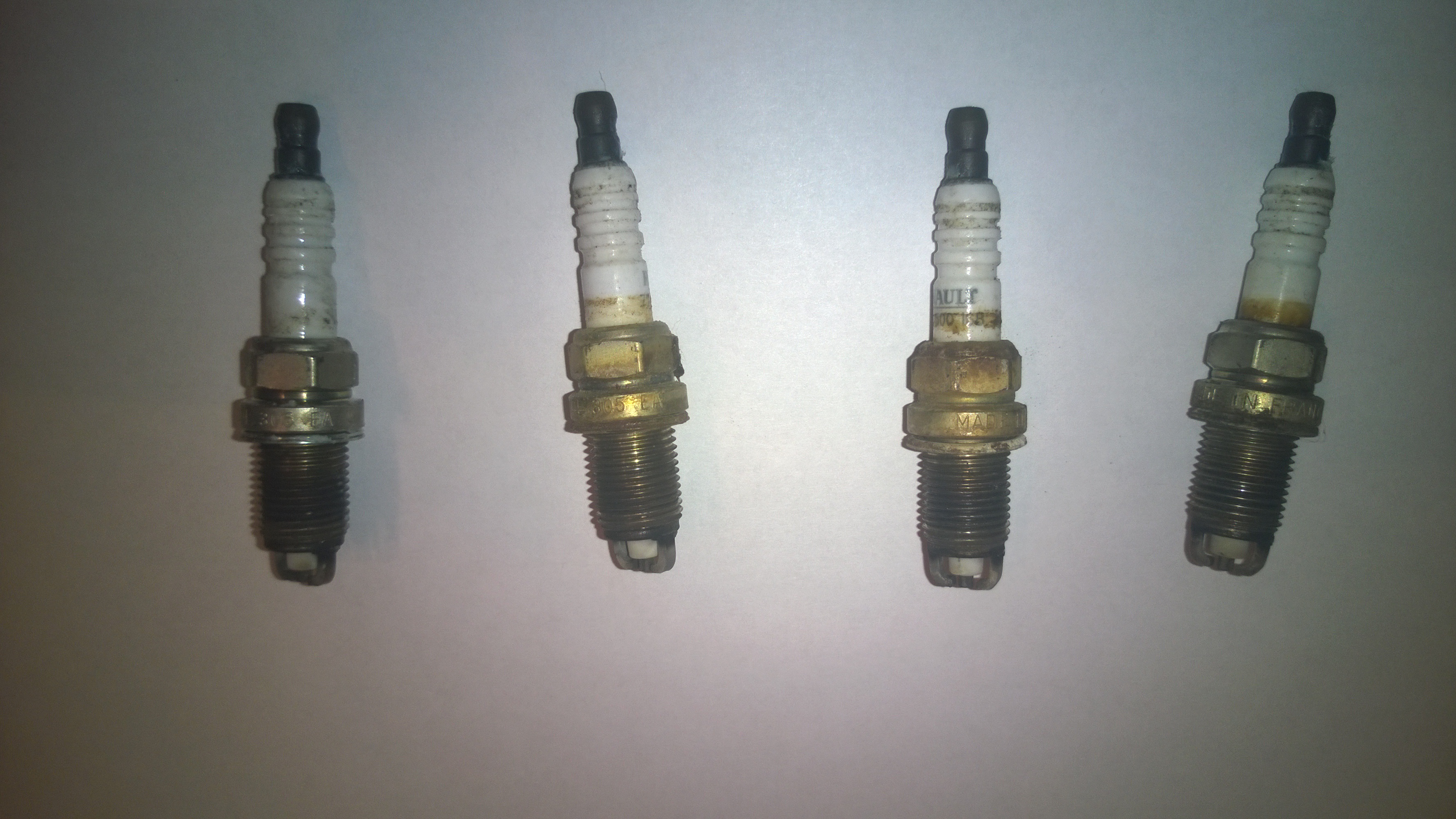

При проведении ТО обратил внимание на ржавчину на третьей форсунке
Утром ехал на работу, задергало... Замигал «Check-Engine» , пропала тяга...
Приехал подключил мотор-тестер - ошибка Р0303 , пропуски зажигания в третьем цилиндре...( напоминаю, что цилиндры считаются от КПП, т.е. справа на лево )
Снял катушку, в колодце вода, стенки колодца в ржавчине !!!
[/URL]
Воду продули из колодца, свечку заменил. Катушку протер, поменял местами со второй катушкой. Скинул ошибку завел. Работает...
Откуда там вода, только догадаться можно... Может быть попала из-за не плотно и кривостоящей резинки уплотнительной на самой катушке, может еще что, но не со шлангов омывателя, они висят так, что вода не попадет в катушку никак, да и декоративная крышка не дала бы... Все остальные свечные колодцы сухие.
В итоге машина работает ровно. Покатался, проблемы нет.
Только у меня не троило и чек не горел... Поговорил с механиком, такое он встречает на всех дастерах, но причину не знает....
Причина проста - подтекание с правой форсунки омывателя. Пожалелил хомутик...
Вариантов решения - три:
1. Дешевый - поставить хомутик.
2. Функциональный - поставить веерную форсунку и закрепить ее хомутиком
3. Понтовый - поставить крышку мотора от мегана 2л - будет течь, но не в свечной колодец.
