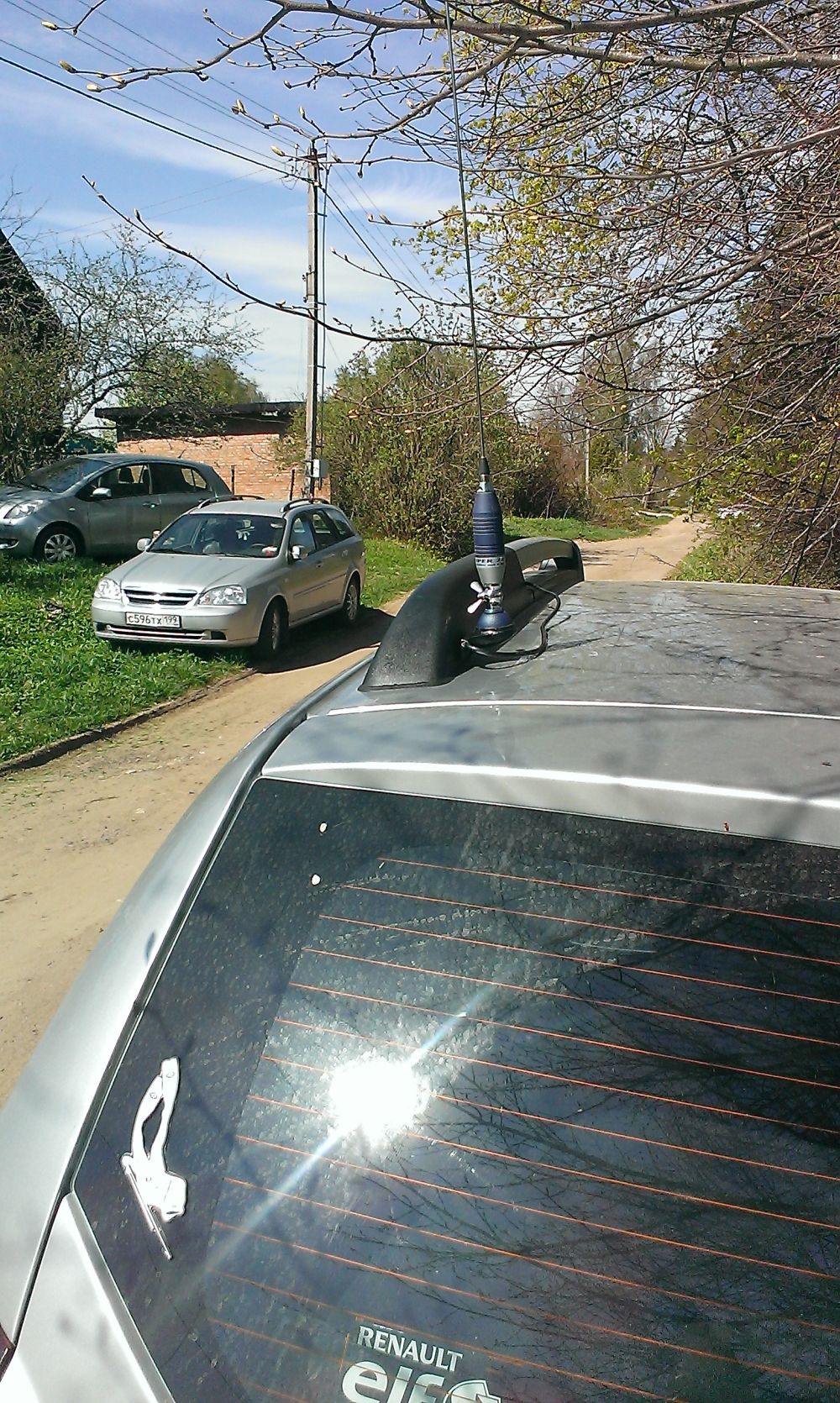

Да и сегодня установил антенну. на дастер. Провод решил не убирать под пластиковый колпак крепления рейлинга.. пустил его по улице. В салон завел через дверь, далее вдоль уплотнителя до самого низа. Теперь думаю куда примостить рацию.
