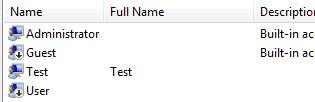

Создал пользователя Test в членстве в группе Users (Пользователи)
Отключил пользователя User с правами Админа
Отправил компьютер в перезагрузку.
После перезагрузки автоматически зашел под пользователем Test (другие отключены) проверил еще раз права.
Добавить в группу Administrators (Администраторы) не получилось
Загрузился в безопасном режиме, пройдя следующие шаги:
1) Перезагрузка компьютера
2) Долбить F8
3) Выбрать SafeMode (Безопасный режим)
4) В пользователях набираем имя пользователя который существует
5) Дальше я сделал лог офф, и зашёл под Administrator (Администратор) (обратите внимание что учётка отключена)
6) Убрал галочку account is disabled
Перезагрузка в обычном режиме и захожу под Administrator (Администратор).
Учетная запись Administrator (Администратор) включена.
Удачного решения вашей проблемы!

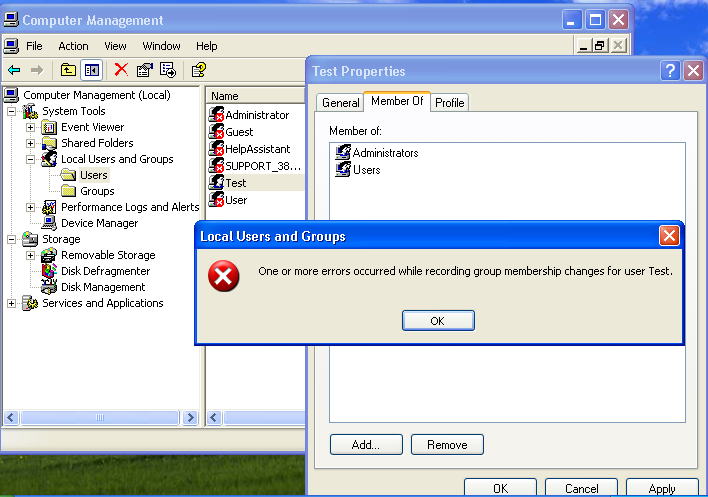

Старый 21.02.2014, 09:57   #278
radm
Регистрация: 08.05.2013
Авто: Renault Sandero 1.6 8V
Сообщений: 80
radm
Система windows xp SP2 (уверен что и с SP3 будет тоже самое)
Два пользователя User и Administrator, пользователи принадлежат следующим группам:
Создаем третьего пользователя Test с правами
Выключаем учётные записи Administrator и User, остается только Test
Обычная перезагрузка, заходим под пользователем Test. Пробую добавить его в группу Administrators, безуспешно
Перезагружаюсь в Safe Mode "Безопасный режим", у меня появилось окно без права выбора пользователей.
Два раза нажимаю Ctrl+alt+delete, выскакивает следующее окно:
В User name ввожу Administrator
Следом OK
Выскочит сообщение:
Мы нажимаем Yes.
Заходим в учётную запись Administrator, убираем галку Account is disabled
Перезагружаемся в обычном режиме.
На выбор две активные учётные записи:
Нажимаем Administrator и вуаля!
radm вне форума   Вверх Ответить с цитированием
