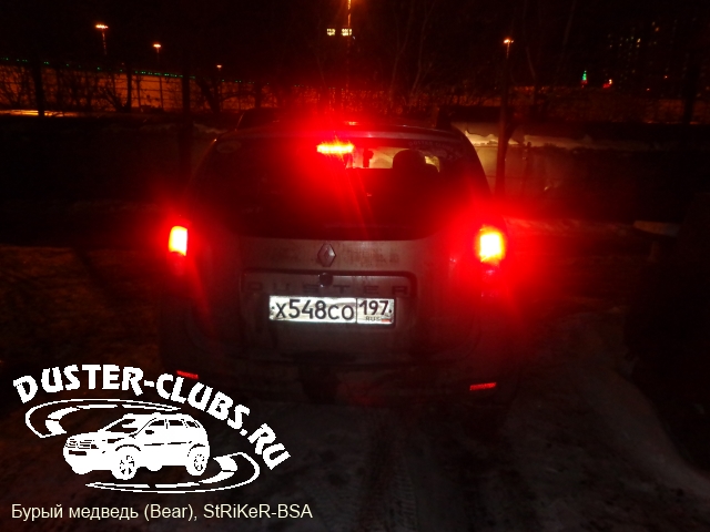

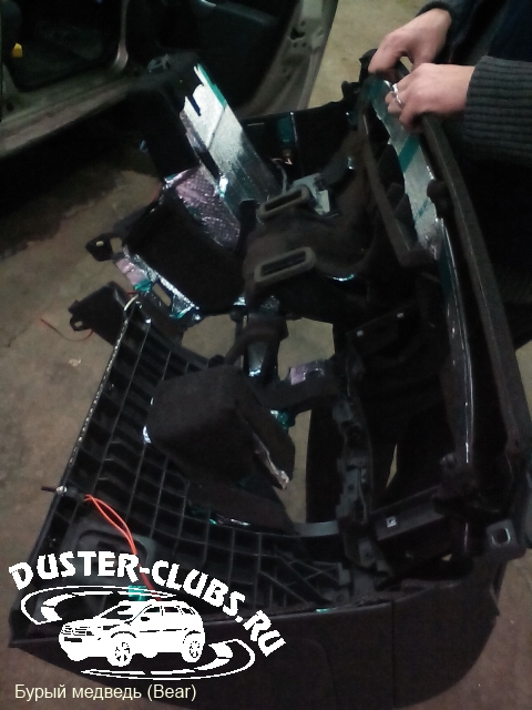

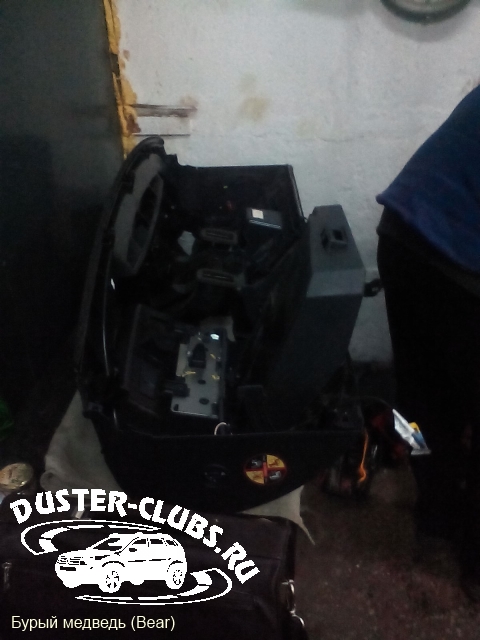

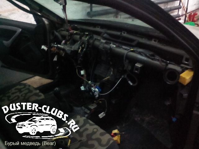

очередная доработка от Valera.
проклеили торпеду
так выглядит салон без торпеды
посмотрел изнутри на выштампованную решотку. есть мнение, что вырезав правые 2 кубика. фото, к сожалению, не получились. можно увеличить обдув правой части лобового стекла. эффект будет нулевой, так как решотка на панели ровно соответствует соплу. если вырезать эти два кубика, то они будут только собирать пыль под торпедой, дуть через них ничего не будет на стекло.
торпеда до проклейки
после проклейки
панель не скрипит, но с другой стороны не пробовал холодные скрипы. может самовнушение, но ощущение, что воздух, проходящий через сопла панели, стал значительно теплее.

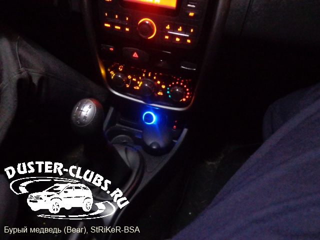

прикуриватель теперь светится синим

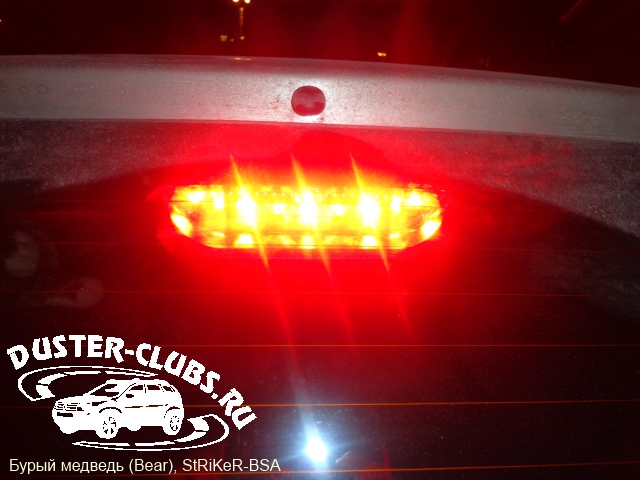

поставили в стоп-сигнал светодиодную линейку

Я уж запутался что от Валеры хочу, хоть бы прайс был бы по всем работам что сделаны. Игорь, панель долго разбирать? Какие трудности возникают при разборе?
Старый 03.02.2014, 22:23   #669
Velobaiker (Balu), Серёж, панель снять не долго. дольше проклеивать её.
я обычно говорю, что хочу сделать, Валера говорит, что можно сделать ещё и так потихоньку машина обрастает доработками.
меня устраивает качество работы ну и приемлемый ценник.
по прайсу и о трудностях по снятию панели, наверно лучше, услышать ответ от Валеры.

Игорь чем панель проклеивали и сколько материала ушло?
Старый 04.02.2014, 13:38   #674
Sapsan, Саш, этот вопрос к Валере. я в этом не разбираюсь, доверяю его опыту.
сам бы не решился сделать.
что бы не соврать, ушло 2 листа противошума и 1 лист противоскрипа.
виброизоляции Смарт(1,5мм) 2 листа, битопласт 1 лист (осталось немного).
