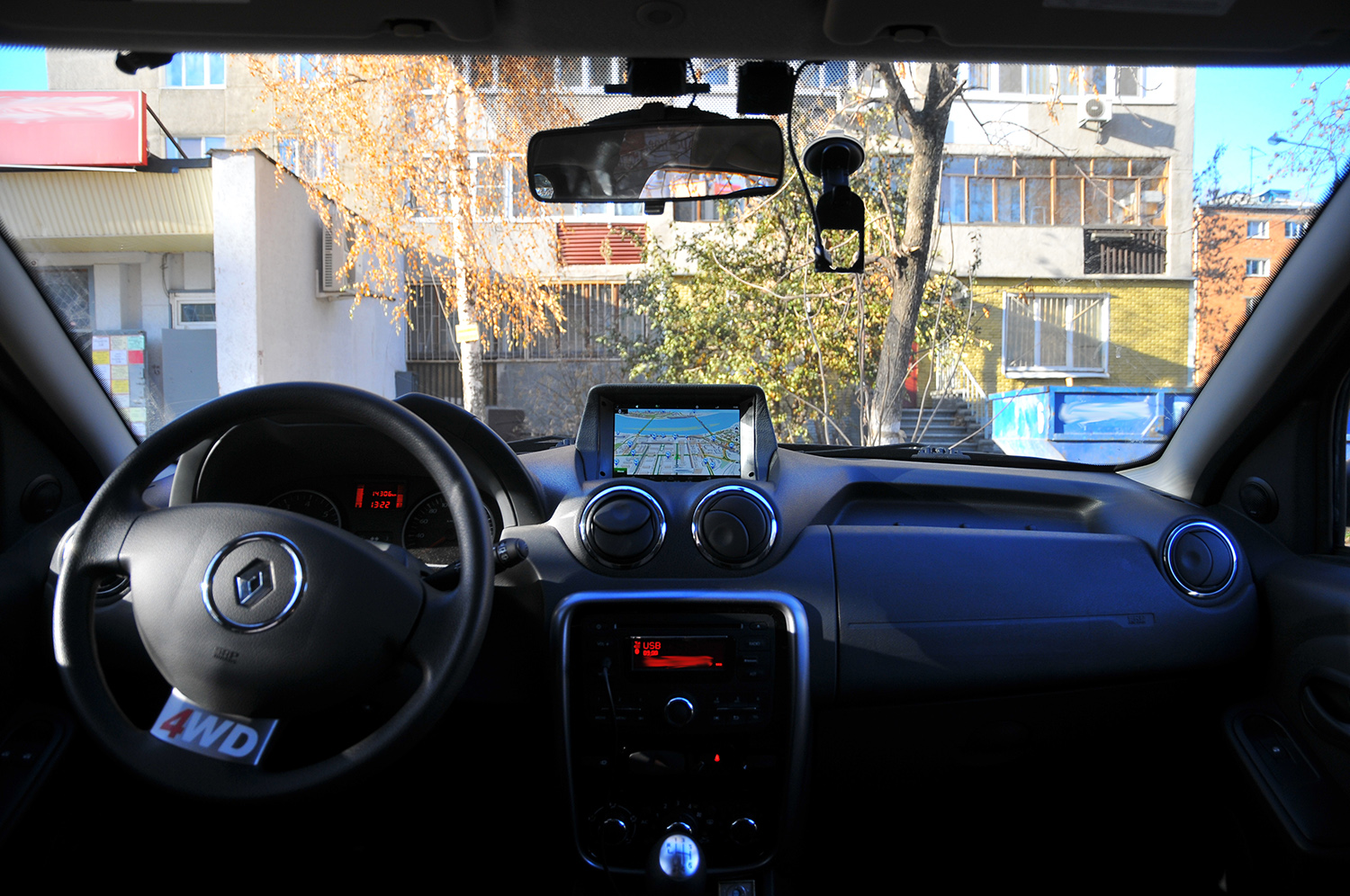

Есть в планах поставить андроид PC в дастер с отображением на мониторе 7" к которому будут подключены камеры переднего и заднего вида.
Монитор собираюсь устанавливать в центральную нищу. Есть возможность попробовать изготовить на 3Д принтере козырек, но для этого нужно точно замерять все размеры ниши. С помощью линейки не получается учесть все нюансы. Надо либо слепок снимать, либо нести панель на 3Д сканер (сканер тоже имеется, но панель снимать не хочу).
Поэтому вопрос, с помощью чего можно сделать слепок чтобы не испортить панель. Или может у кого есть битая панель от битого дастера, чтобы ее отсканировать на 3д сканере?

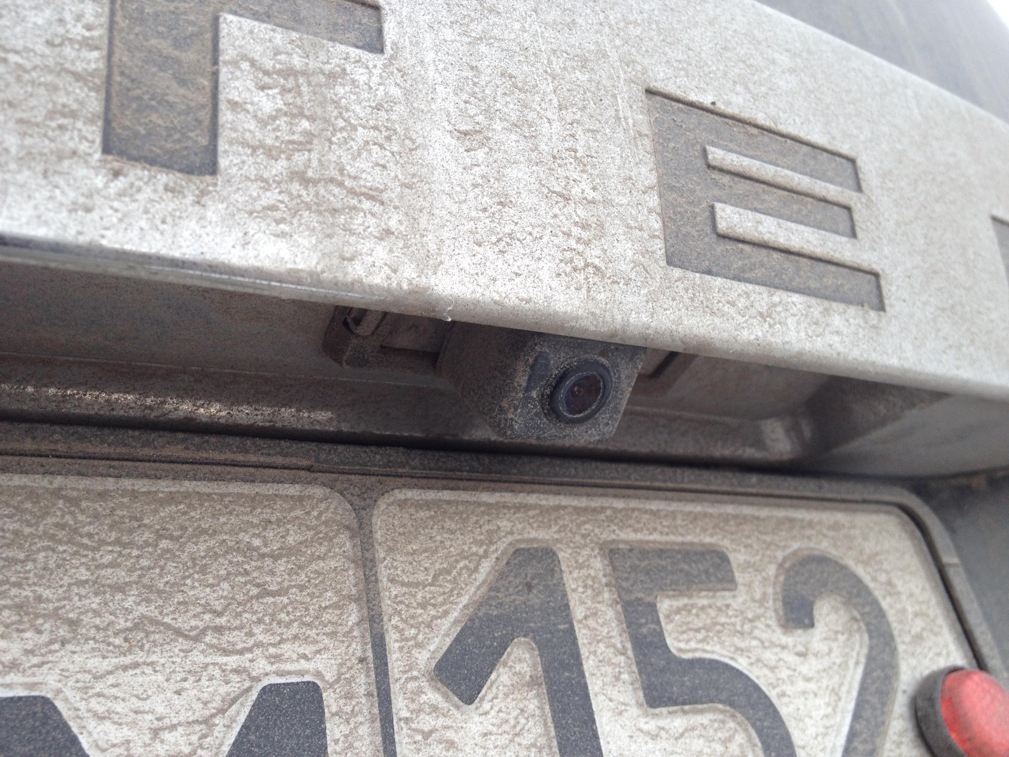

камеру я врезал в правый плафон подсветки номера. Может на 3Д принтере как нибудь сделаю идеальный вариант. Вместо штатной лампочки поставил 6 светодиодов и рассчитал из на 14,4 В, а не как китайцы на 12 В. У меня не перегорают.
Выведено временно на маленький складной монитор 4,3 дюйма. Видно свой бампер, что позволяет прижиматься до 5 сантиметров.
Камера уже готова, могу изготовить всем желающим

Сообщений: 109
DaveMF
неожиданно пришла весна, на улице +2. Самое время снимать слепок с центральной ниши! Взял развел ротбант и в целлофановом мешке поставил на сутки. Засох хорошо, в общем получилось не идеально, но все грани присутствуют
