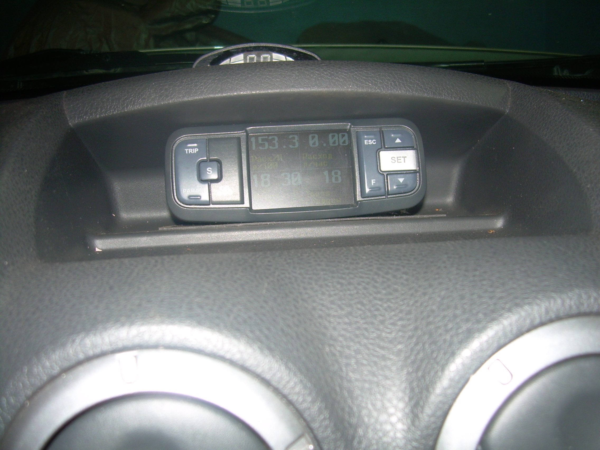

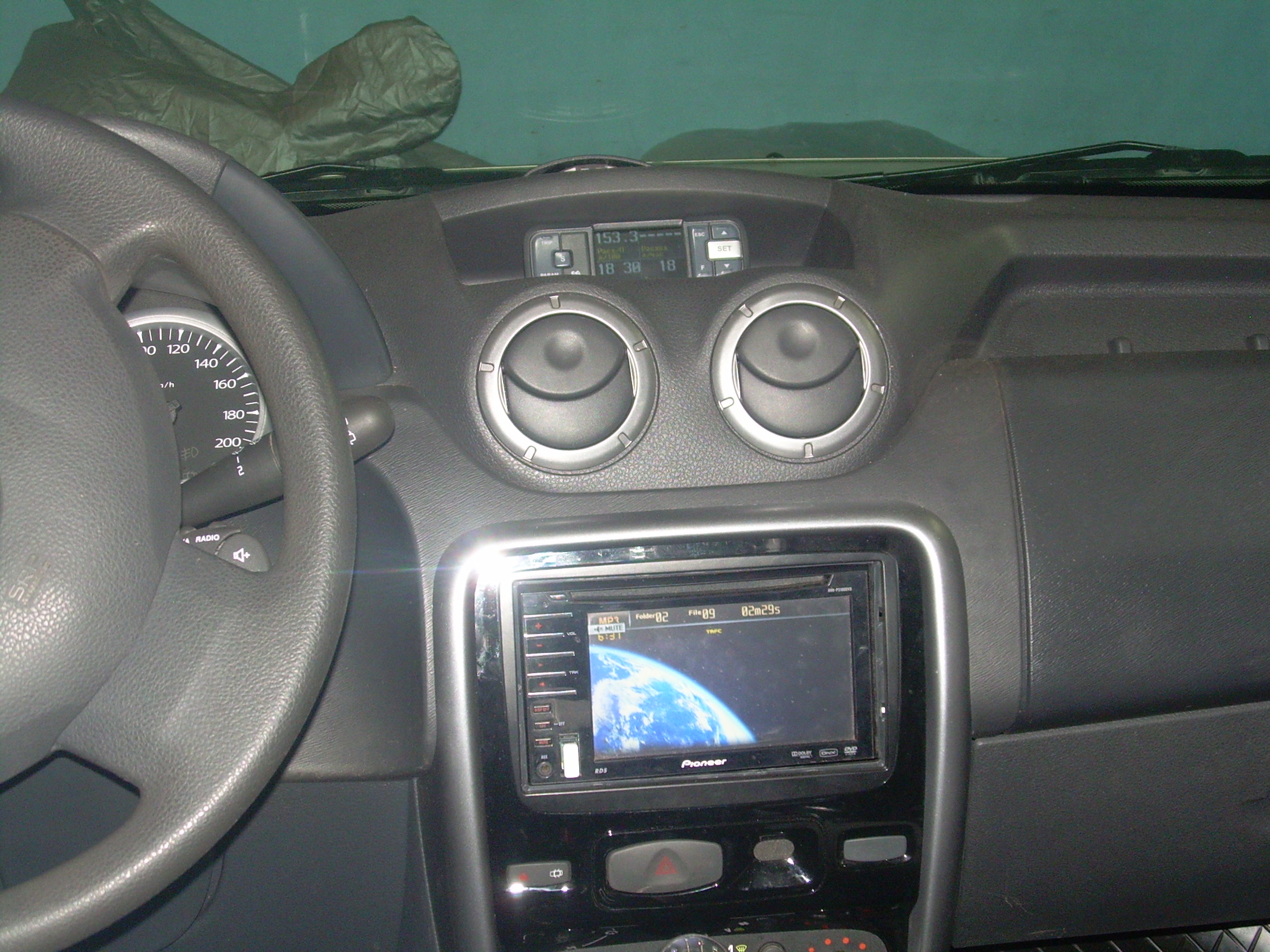

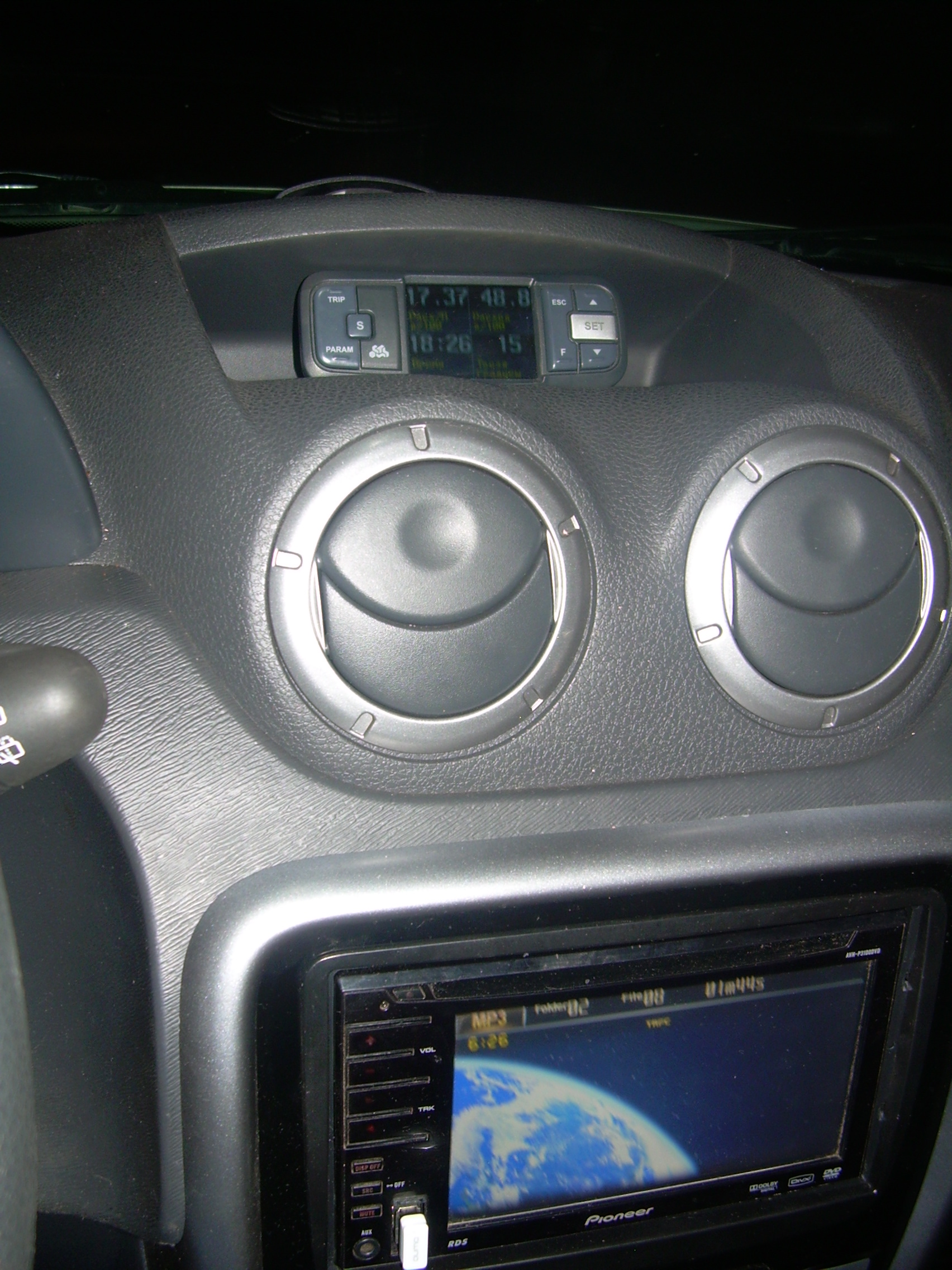

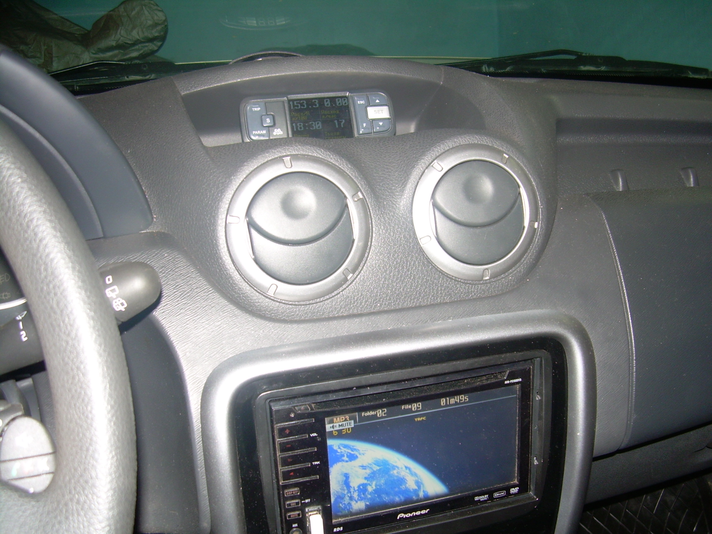

Установил бортовой компьютер мультитроникс tc750 . Показывает 200 параметров, читает и стирает ошибки эбу.У меня сейчас выведено : температура за бортом, мгновенный расход топлива л/100км,средний расход за поездку л/100км ,часы.Датчик температуры разместил в переднем бампере.

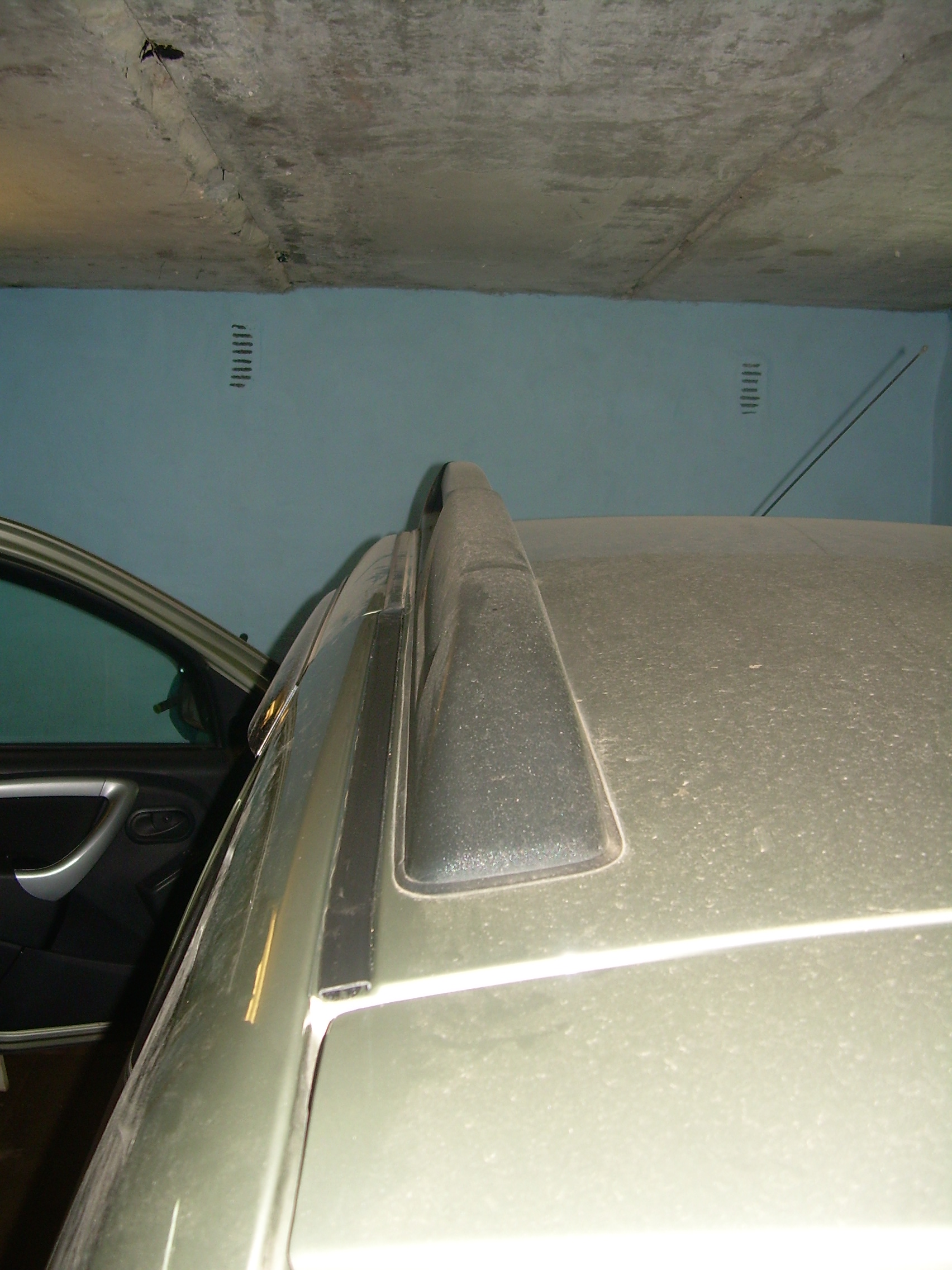

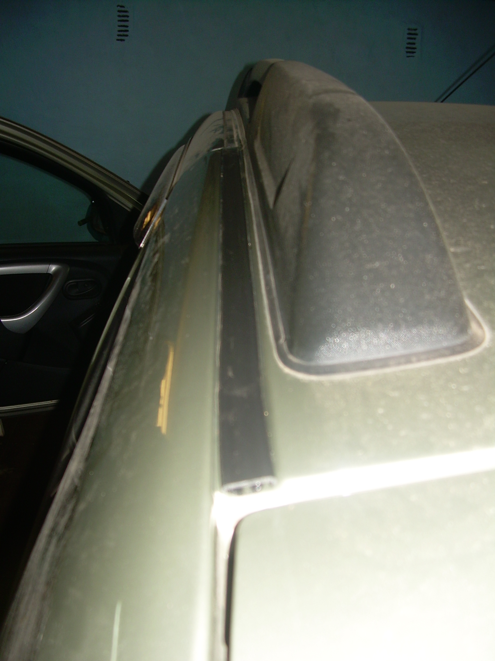

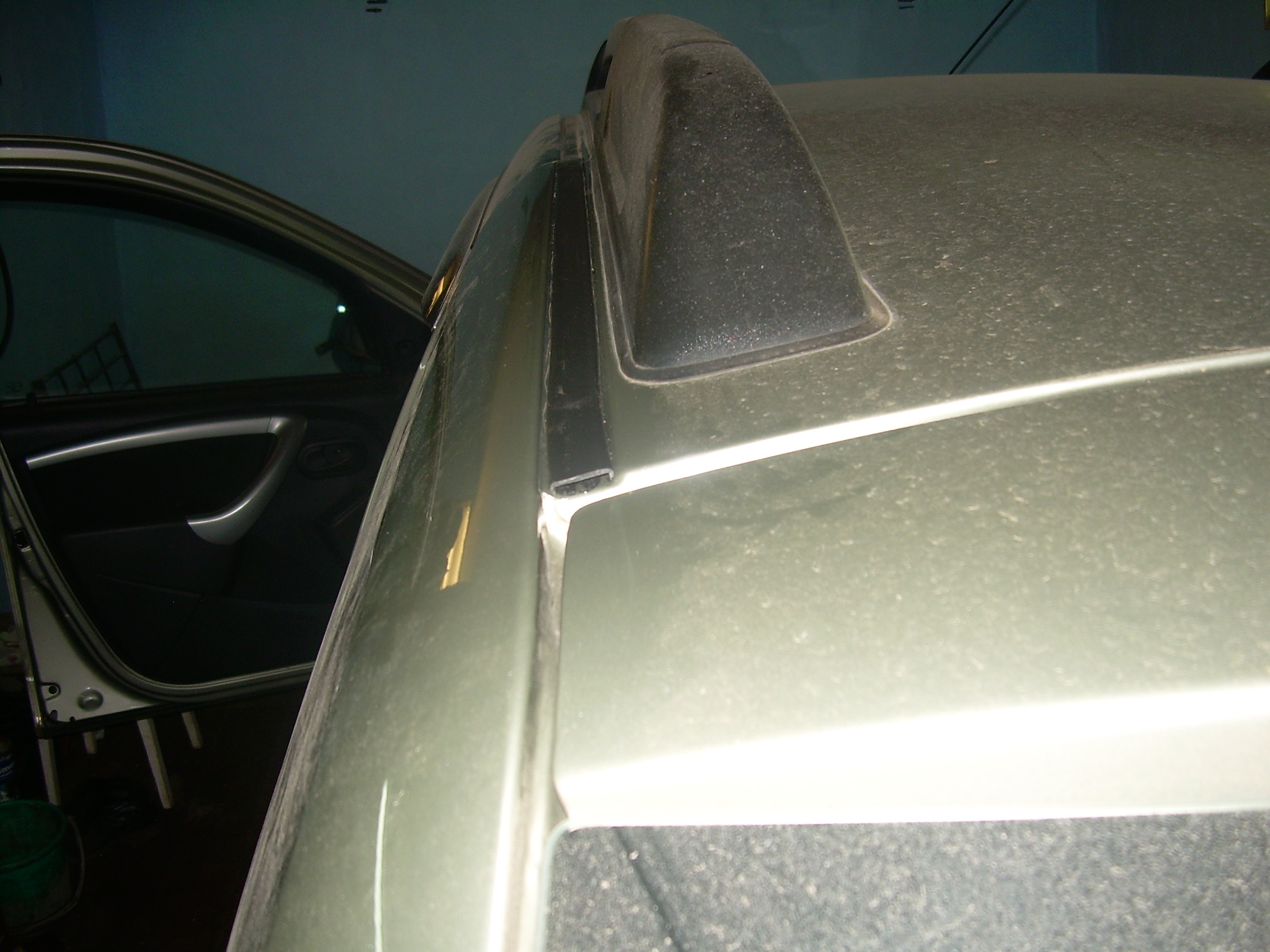

Закрыл стык крыши и заднего крыла.Купил в магазине мебельной фурнитуры окантовку чёрную для дсп шириной 16мм.Необходимо 1.5м.Цена одного метра 15руб. И приклеил,предворительно нарезав в размер, на чёрный автомобильный герметик.Что бы ровно легло, прижал на ночь 4мя сильными магнитиками.Всё обошлось в 100 руб.

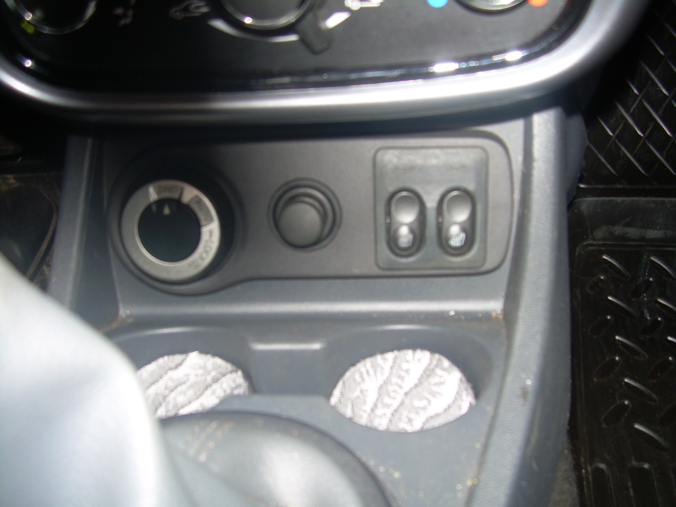

Готовлюсь к зиме! На прошлом опеле стоял подогрев передних сидений, здесь его не оказалось! Решил совместить установку чехлов на сиденья и установку подогрева. От цен на оригинал волосы встали дыбом! 900руб- оригинальная кнопка только! Купил комплект от ваз 2110- 1000руб за всё.Сосед с ужасом смотрел как я пилю панель, вставляя блок управления. Кнопки управленя с подсветкой и индикатором включения каждого сидения.

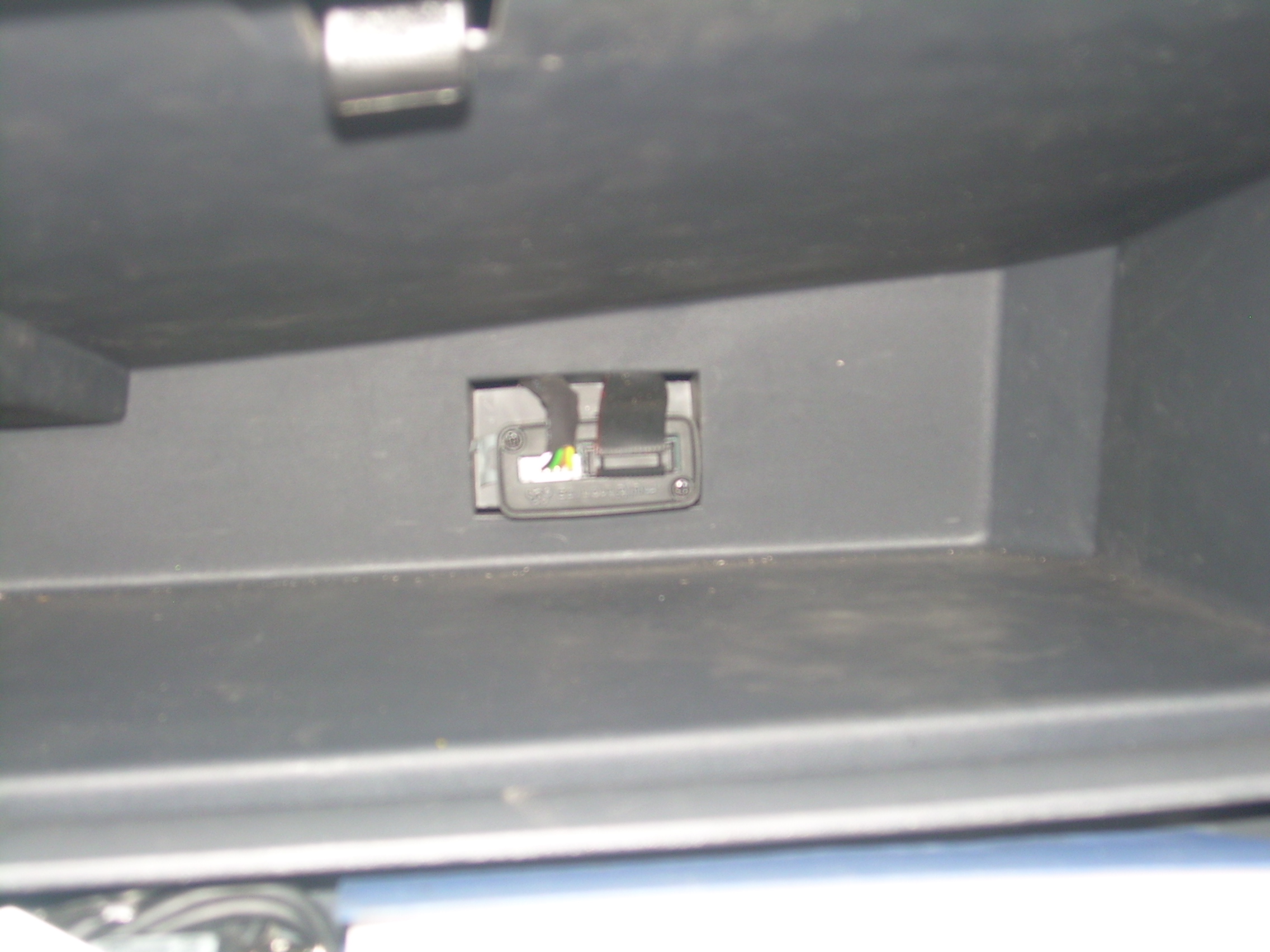

Здравствуйте! Корпус с козырьком у тс750 идёт в комплекте,в коробке-можно ставить и без корпуса,как у меня.С магазина корпус с козырьком лежит в отдельном пакете.В корпусе в нишу не лезет,так,что корпус оставляем в коробке.У меня комплектация без пассажирской подушки безопасности.Сначала снял крышку над бардачком, где должна стоять подушка,она на клипсах: сначала верх, потом низ,всё легко..За ней окошки ,в которые всё видно за панелью.Если стоит подушка, то незабудьте отключить аккумулятор! Сначала стальной проволокой 2мм. протянул из бардачка в отсек подушки, а потом оттуда проволочкой в нишу на панели-это намного сложнее! Сверлить панель надо ровно посредине ниши,в вертикальной стенке,где она сходится с горизонтальной.Там за пластиком в металле уже есть отверстие.Но в него кабель проходит только без фишки компьютера.Фишка легко снимается со шлейфа-там по бокам защёлки надо слегка вытянуть.С протяжкой ковырялся 1,5часа.Если непонятно где отверстие,то потом выложу фотку.Удачи! Если неполучится ,приезжай в Тамбов!

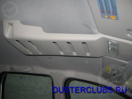

http://forum.dusterclub.ru/showthread.php?t=2633
Такую, или подобную хочу.
Стырил у друзей-http://forum.dusterclub.ru/showthread.php?t=2633
Там правда Макс( espace) отговаривает, но сзади дети сидят, а от них столько барахла!)))

Смейся- смейся))) из фанерки вырежу)))))))))))
http://www.duster-clubs.ru/forum/att...1&d=1384238910
Вообще я такую хотел.
