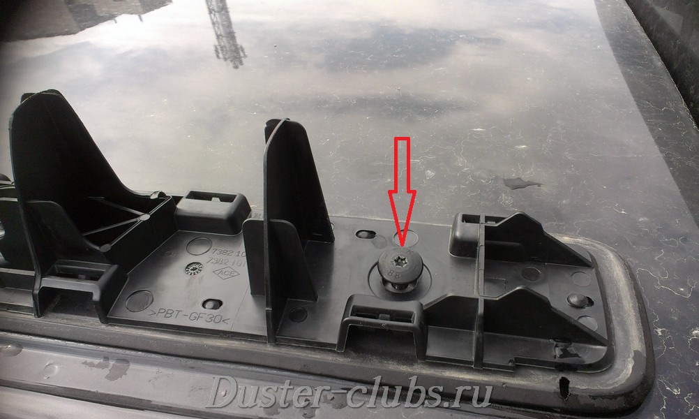

Старый 07.09.2013, 12:11   #26
Сообщение от karla Посмотреть сообщение
Доложили герметик на болты крепления.
Эти болты?

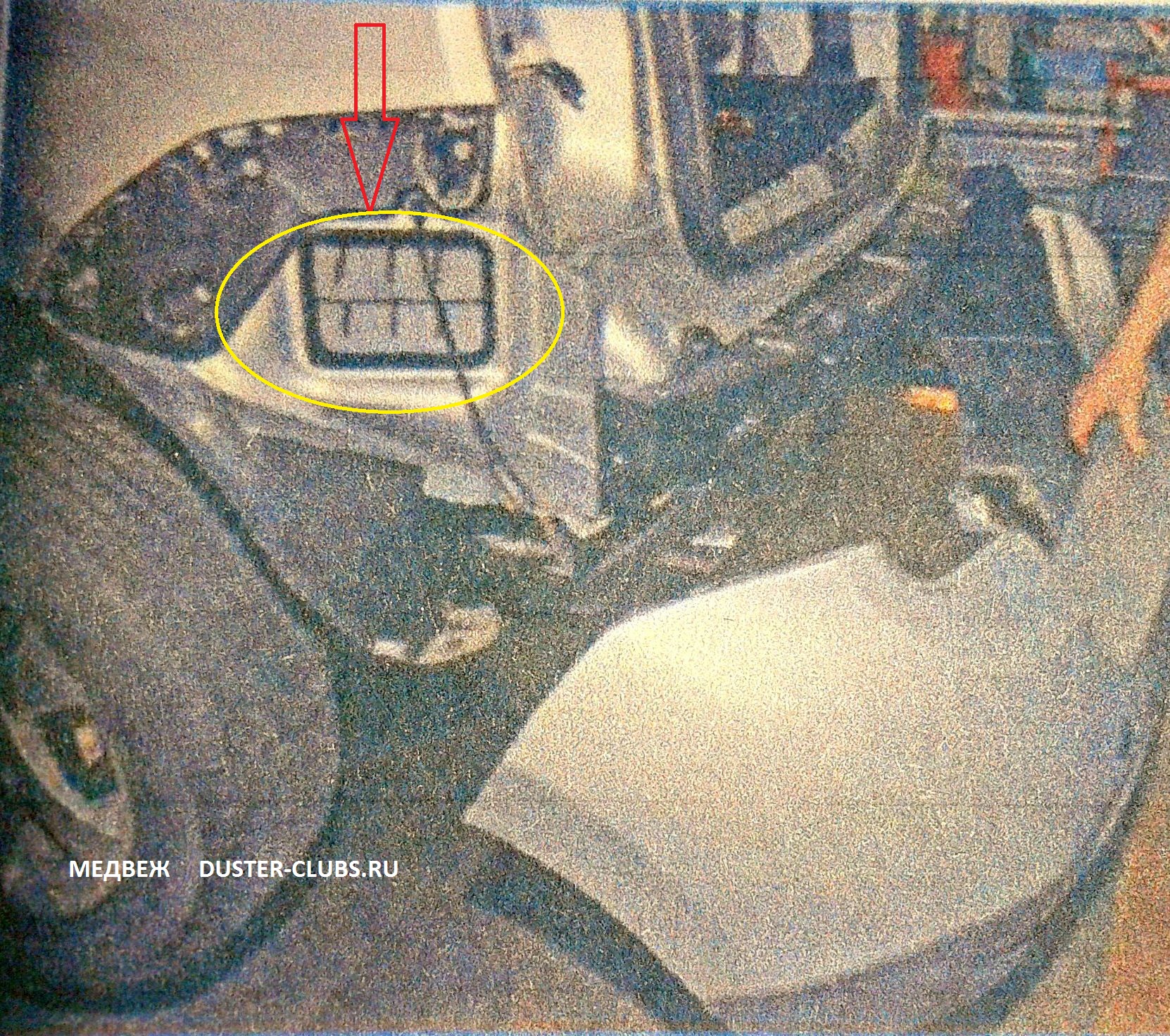

Если про эту резиновую заглушку я ее давно снял.
Я имел ввиду воздушный клапан на внешней стороне крыла (под бампером). Вот так выглядит на Логане
Из-за отвалившегося уплотнителя (на первом фото сверху) вода попадает в багажник
Зы Если приглядеться то видны потеки, вода проходила между стыком крыла и бампера, а далее через клапан в багажник...

Нашел картинку, где у Дастера эти клапана выхода воздуха из салона стоят. За заднем бампером с торца с двух сторон.

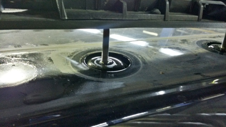

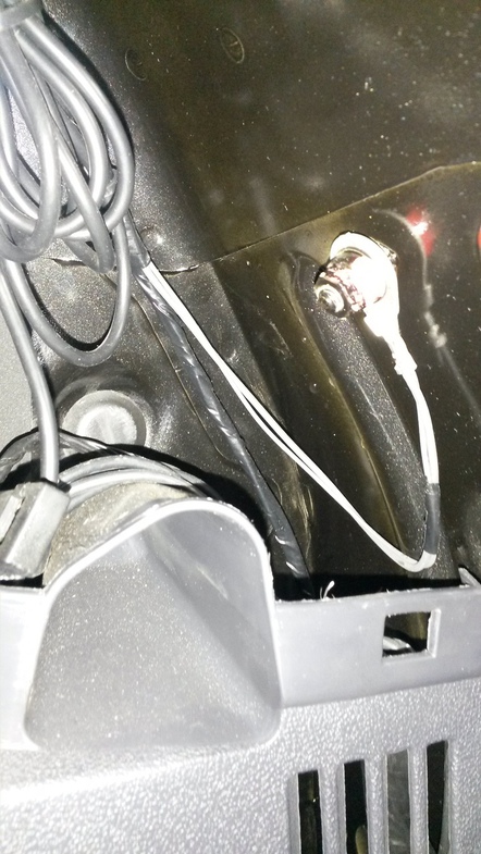

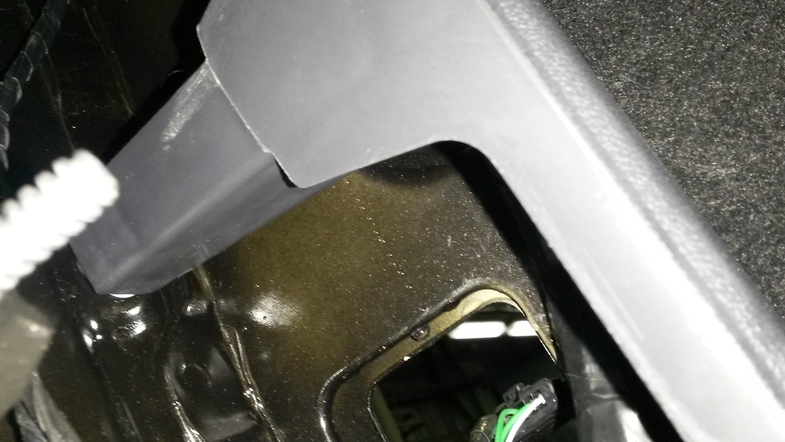

Старый 24.09.2013, 19:42   #29
Сообщений: 9,919

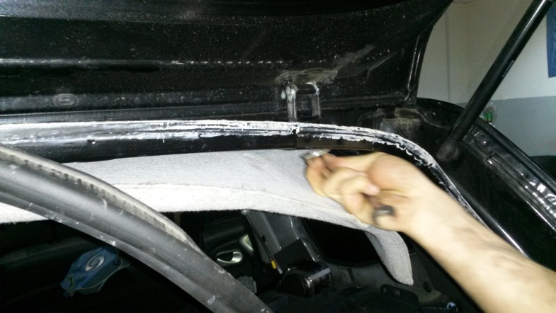

Искал причину течи в багажнике, писал ранее про нее.
Откуда течет не нашел... Разобрал все..
Снимал рейлинга накладку, откручивал болты и гайки.. под накладкой сухо..
Промазал болт с торксом (крайний ) герметиком, закрутил...
Капля сверху отверстия для фонаря ( фото с салона, каплю видно)
Потом разобрал обивку багажника, снял потолочный пистон, отогнул все.. сухо...
Вода идет из дырки в углу , где на хлест листов...от туда капля висела..
Присмотритесь, каплю на стенке видно.
Но как она туда попадает так и не понял.. может и с болта рейлинга...
Куда там тока не светил, везде сухо...
Будем смотреть дальше...
п.с. капец че-то настроение кОкашкО.... Зацвела, и теперь вода в багажнике откуда-то...
" О сколько нам открытий чудных готовит... " автофрамос.

Старый 25.09.2013, 09:22   #30
Сообщений: 9,919
Утром проверил, опять течет сверху. Ну это абздец полный

Сообщений: 492
Alek-han
Дырки на водостоке(там где у вех трещины) нет?

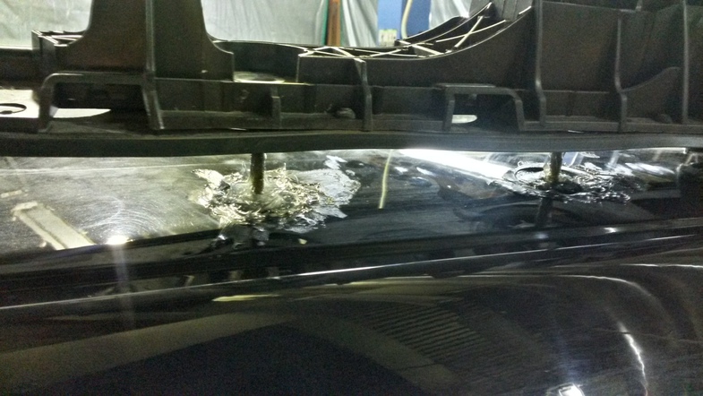

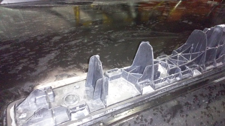

Старый 26.09.2013, 10:59   #37
Сообщений: 9,919

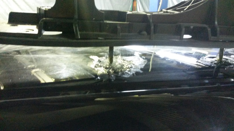

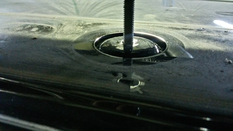

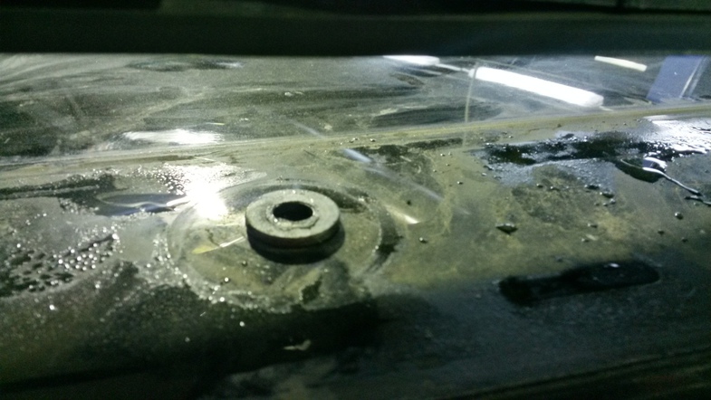

Снял накладку, вот он рейлинг
Под ним , там где крепеж - сухо.
Герметик, много. Все вокруг промазано
Шев на крыше, там где трещина лака промазал тонким слоем герметика прозрачного. Жду когда высохнет и надеюсь что будет дождь, чтоб проверить...

Старый 26.09.2013, 14:29   #38
Alek-han
Аватар для Alek-han
Адрес: Щекино-Тула
Авто: 2,0 4WD, Luxe
Сообщений: 492
Alek-han
Я шев пластидипом от греха закрыл
___ ____ _________
Старый 26.09.2013, 14:40   #39
Сообщений: 9,919
Трещины лака и краски на крыше с двух сторон одинаковые. Но течет только с одной стороны..Это и настораживает... Откуда?
Буду ждать воды. Если дальше будет вода, забью до лета.Скоро зима. Все замерзнет.
