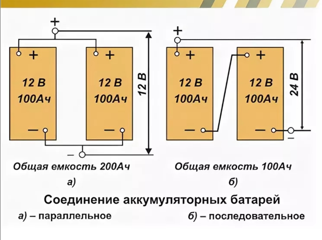

По существу, вроде?...
Старый 09.12.2020, 16:32   #3
Время работы задаётся программно или аппаратно и колеблется в приделах 30-35 минут.
