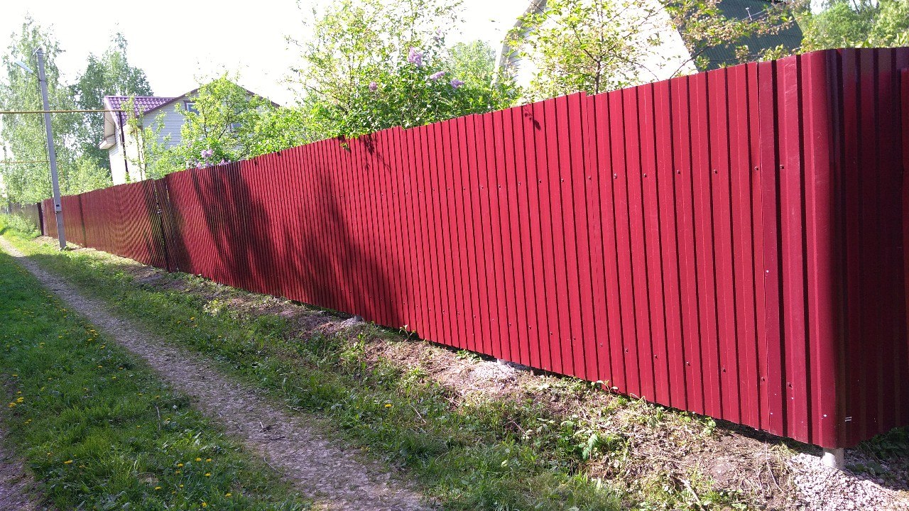

Начните с начала закажите столбы и обвязку... у те кто делает столбчатые фундаменты...
остальное можно сделать самостоятельно... закупив предварительно листы... или чем Вы хотите закрыться от соседей...
Два года назад снял рабицу как раз на вторые майские... столбы ставит покойный тесть... все их выравнял... пришел тещин друг... сделали с ним обвязку... он варил... листы съездили выбрали на соседнем рынке цвет))) и шурупы кровельные с резинкой (много)... я самостоятельно все прикрутил... иногда придерживала листы супруга... внизу палочка что совсем лист в землю не упирался... с соседями договорился в нахлест... через волну прикручивал... тоже ветра не слабые...

Максим. Слишком дороговат,Ваш проект.
Это деревня. Там таких заборов нет. Не надо шокировать местных жителей))
за то надолго... ничего не сгниет и не сломается...
не думаю что из дерева будет дешевле...
столбы все равно нужно нормальные ставить... и натягивать рабицу... самый дешевый вариант... обвязки не нужно... крепиться проволокой прям к столбам....
