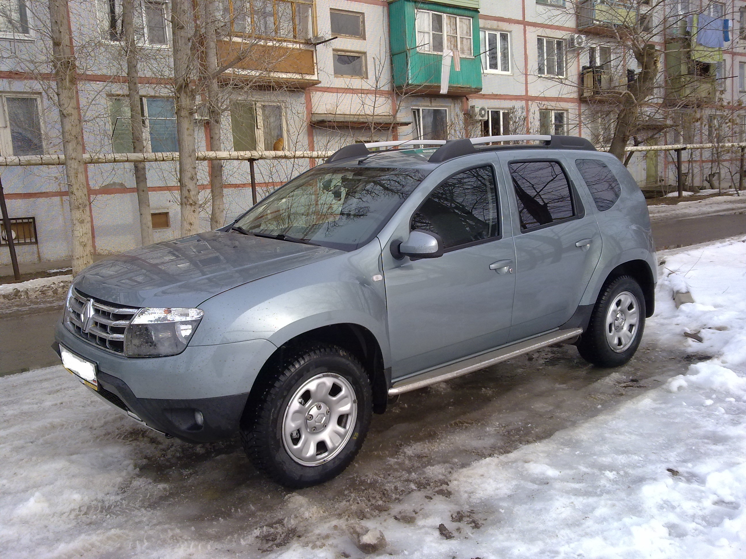

По умолчанию Установка боковых дуг на пороги
Долго присматривался к боковым дугам и все-таки решил поставить, вид автомобиля меняется в лучшую сторону.На счет снижения клиринса могу сказать,что нижняя точка дуг находится на одном уровне с нижней точкой глушителя,т.е. повиснув на дуге есть шанс не погнуть или оторвать глушитель.И все-же каждый элемент тюнинга для каждого свой,кому-то нравится одно, кому-то другое, ну вобщем как поставить
1 дуга крепится тремя болтами,двумя спереди и одним сзади
крепление,металл самих дуг довольно толстый,хорошо проварен сваркой на сгибах.На самом дастере изначально крепления под дуги нет,но есть места заглушенные заглушками,заглушки аккуратно выкавыриваем отверткой,но не выкидываем как это делают мастера у оф. диллера,далее заглушки нам понадабятся.
[IMG][/IMG] в задней части заглушка одна, в передней две
Я, для надежности уже открытые отверстия залил тектилом,в сами короба(внутрь) и сверху.
2.Далее вставляем в отверстие само крепление, это штанга с двумя болтами,крепление видно на фото справа внизу.
Теперь сверлим в заглушки которую мы достали- отверстие посредине и накручиваем на крепление которое мы вставили и защелкиваем до конца
[IMG][/IMG]
для сравнения,на фото видно слева-без заглушки(так ставят на непутевых станциях,туда будет попадать вода грязь,вследствии-коррозия)справо-с заглушкой в каторой мы просверлили отверстие и вставили на крепление, которое отлично защищено.
[IMG][/IMG]
[IMG][/IMG]
Вставляем вторую заглушку.(это получилось крепление дуг к кузову впереди)
[IMG][/IMG]
Это заднее крепление,также вставляем просверленную заглушку.
[IMG][/IMG]
4.Теперь просто прикручиваем дуги на эти места,все отлично подходит
[IMG][/IMG]
Конечный результат:
[IMG][/IMG]
[IMG][/IMG]

я так понимаю элемент чисто декоративный, возникает вопрос, на сколько удобно на дугу вставать ногой и если это неудобно, то получается выходя из машины ногу надо ставить ещё ширше дабы не запачкать штанины, судя по фото дуга выходит за порог..

Несомненно любые хромированные дуги это больше элемент декора,настоящие отбойники на которых можно повиснуть,ударить без последствия должны быть толщиной хорошего швеллера как на средней кранбалке,просверлены сквозь кузов и скреплены с внутренними дополнительными ребрами жесткости(каркасом). Но стать на них можно не погнутся, крепление порогов металл 10мм и хромированные трубы толщиной 10см

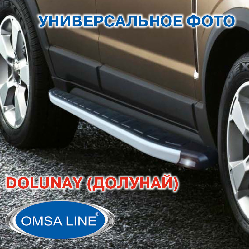

Кто что скажет о таком варианте?

Турецкие серии альянс устанавливается не вровень сродным порогом,а немного ниже,у кого пороги окрашены царапин только прибавится потому как наступая на ступеньку неизбежно будут пинать родной.Ступенька должна быть вровень с родным тогда будет функционал и красота. Это мое мнение.

полопается быстро пластик... на ШНиве 2 зимы и в утиль

максимальная минимизация расходов как у атрели
