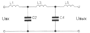

Эта проблема связана с помехами от импульсного преобразователя напряжения в регистраторе. Обычно производитель экономит и не ставит элементарный LC-фильтр. Поэтому его нужно поставить самому.
А что это за зверь такой? И как его ставить?

Он должен быть в наболдажнике который идет в кабеле в прикуриватель. Так как питание регистратора от 5 Вольт.
В данном случае его скорее всего нет.
Вот схема фильтра, но в нашем случае достаточно 1 индуктивности и 1 конденсатора. Все это можно купить за несколько рублей в любом магазине радиодеталей или выпаять из старой ненужной электроники.
