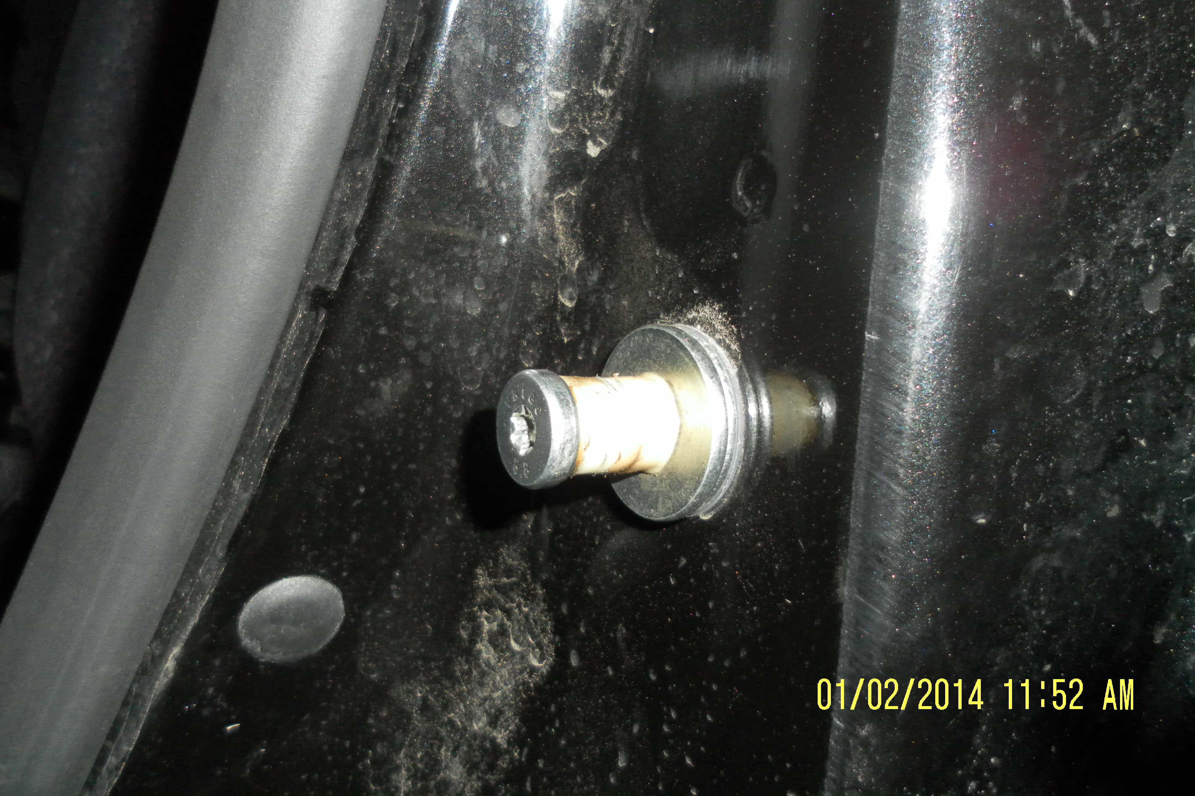

Старый 12.06.2014, 14:59   #11
Кокон
Аватар для Кокон
Регистрация: 18.12.2013
Адрес: Рязань
Сообщений: 747
Кокон Кокон Кокон
Читаю и не понимаю...Про какой штырь идёт речь? Фото кто-будь выложите, пожалуйста...
Старый 12.06.2014, 15:06   #12
Sane
Аватар для Sane
Адрес: 43 регион
Авто: Дастер чОрный 4х4 2л.
Сообщений: 884
Sane Sane Sane Sane Sane
Вот, ответный штырь.

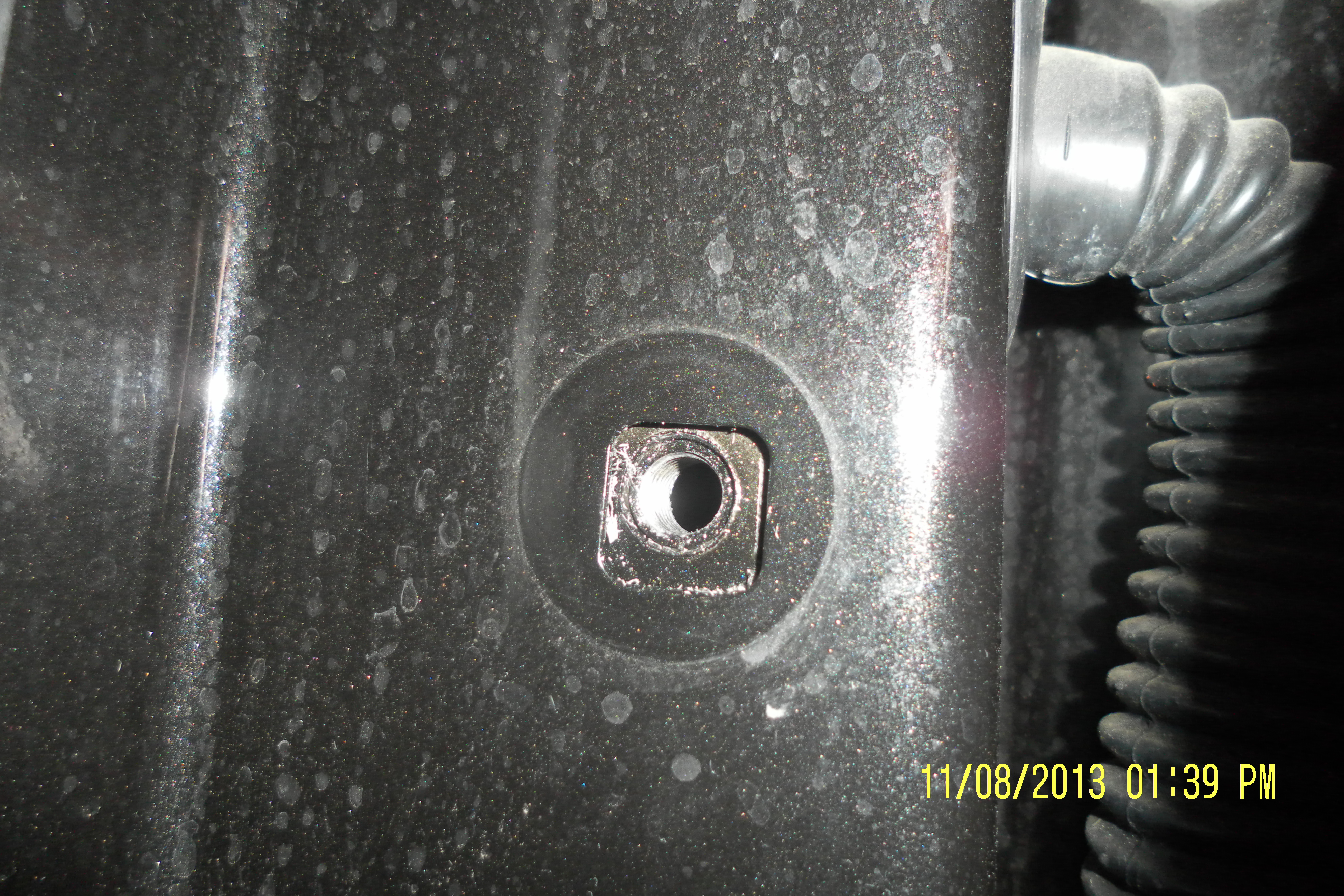

Sane
Аватар для Sane
Адрес: 43 регион
Сообщений: 884
А это закладная (квадратная) гайка, которую видимо на заводе провернули(гайка вращается) и поэтому ОД не может выкрутить штырь.

Да непонятно то ли штырь вращается в сухаре (как мне кажется), то ли вместе с сухарем. Но ОД другого метода предложить не может, какой описан выше.
---------- Сообщение добавлено в 21:37 ---------- Предыдущее сообщение размещено в 21:36 ----------
Извиняюсь за то что ввел вас в заблуждение. Штырь не на двери, а на арке заднего крыла
---------- Сообщение добавлено в 21:41 ---------- Предыдущее сообщение размещено в 21:37 ----------
Мне кажется банально была сбита резьба при сборке на заводе, потому что винт до какого-то момента притягивается с небольшим усилием, а потом опять отскакивает назад. Поговорить с ребятами из ОД, может попробовать его выкрутить назад (если получится). Хотя искать токаря вряд-ли кто будет. Так бы, если как тут предложили нарезать резьбу под увеличенный размер болта и закрутить самодельный штырь было бы лучше всего.
