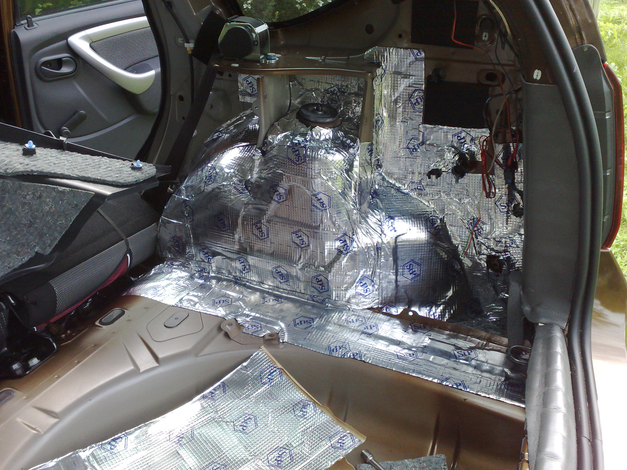

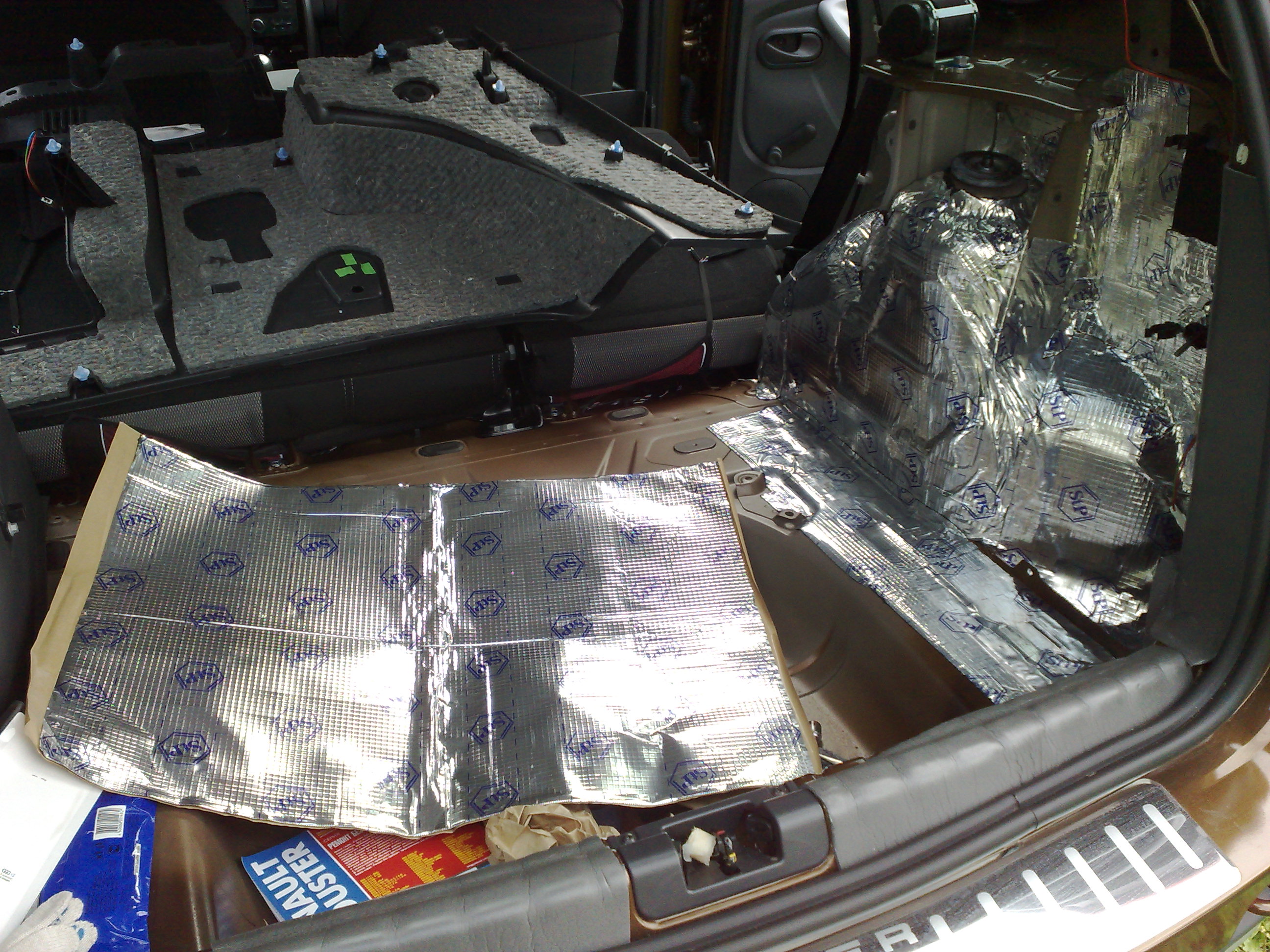

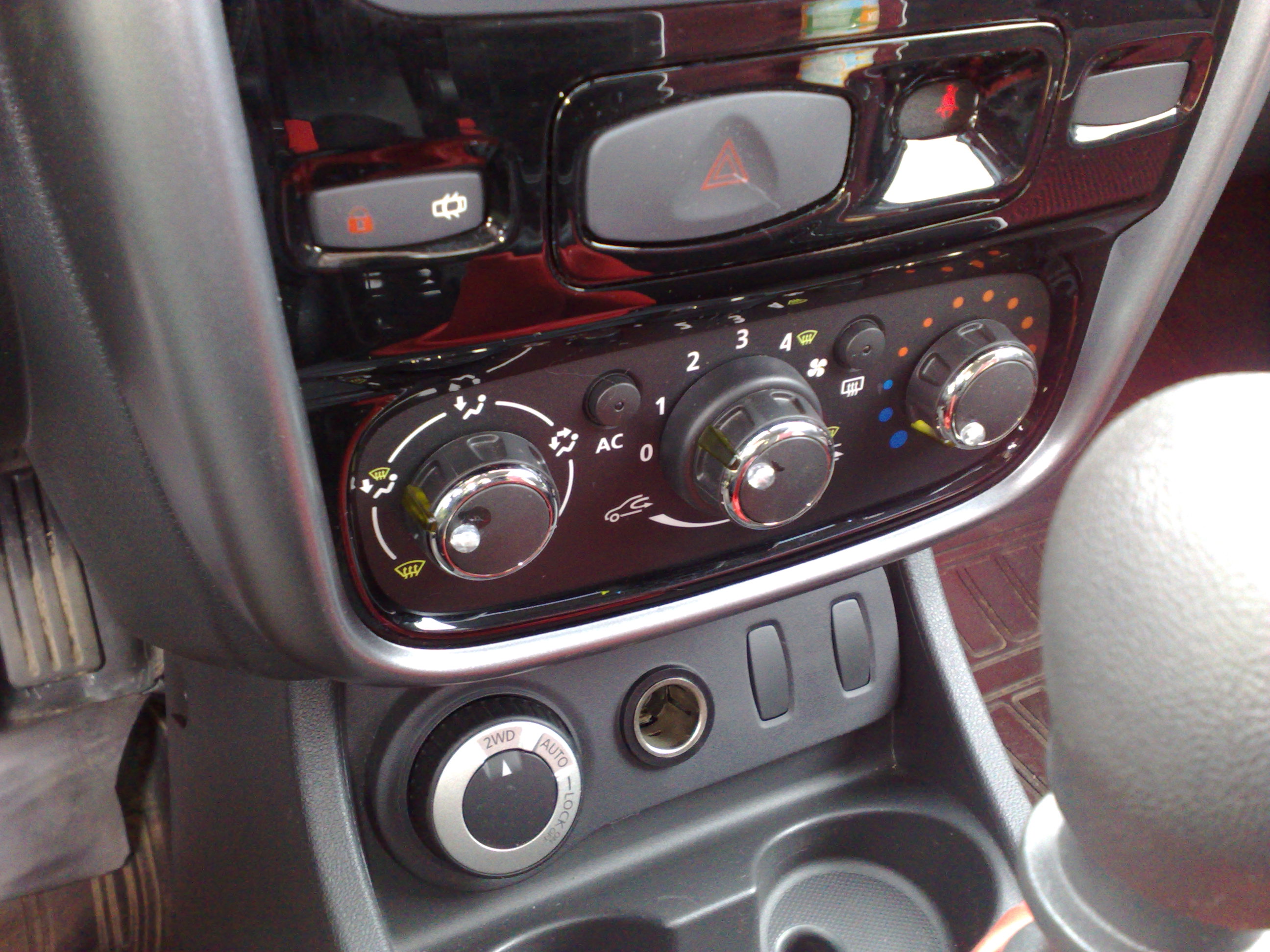

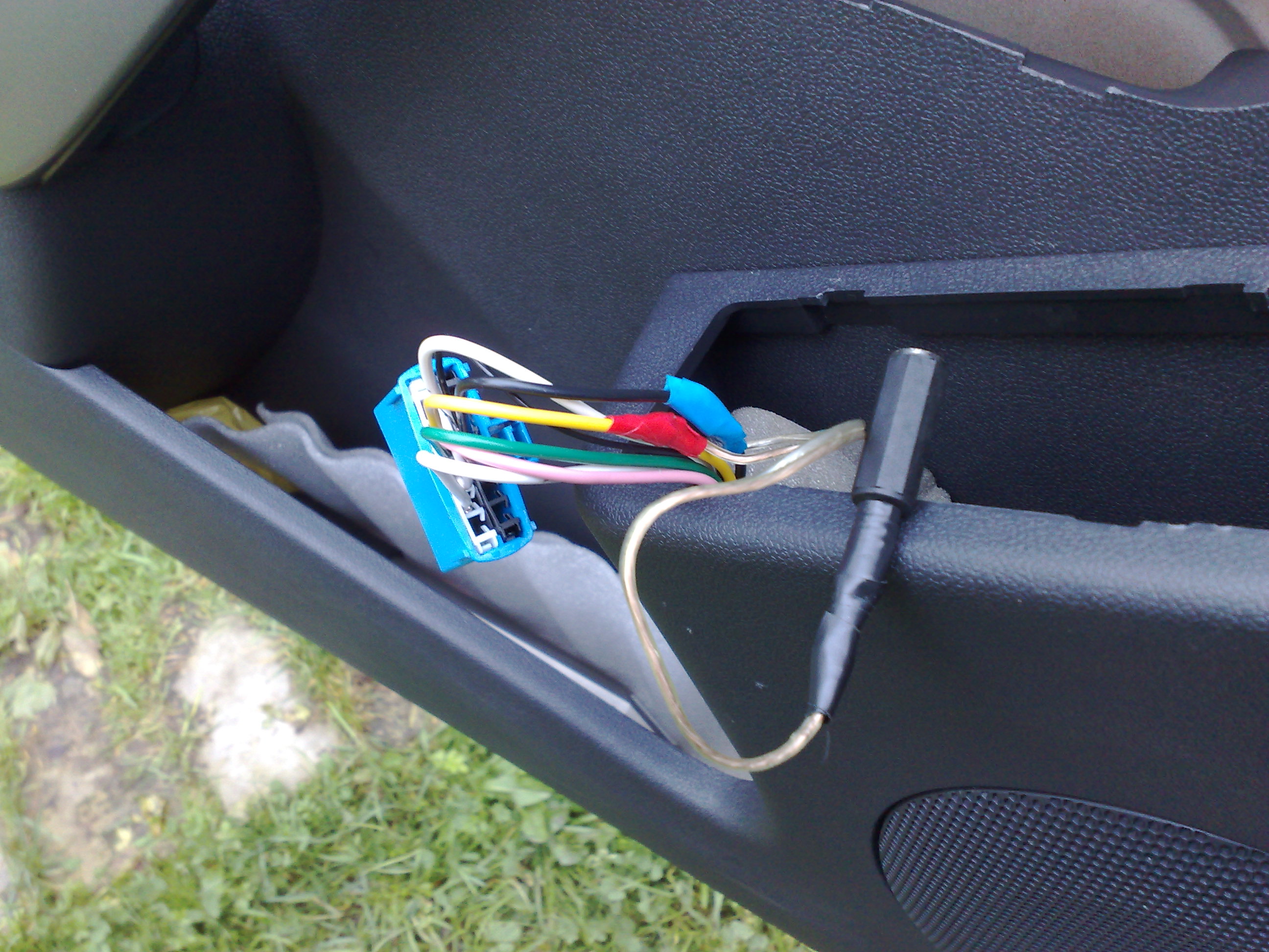

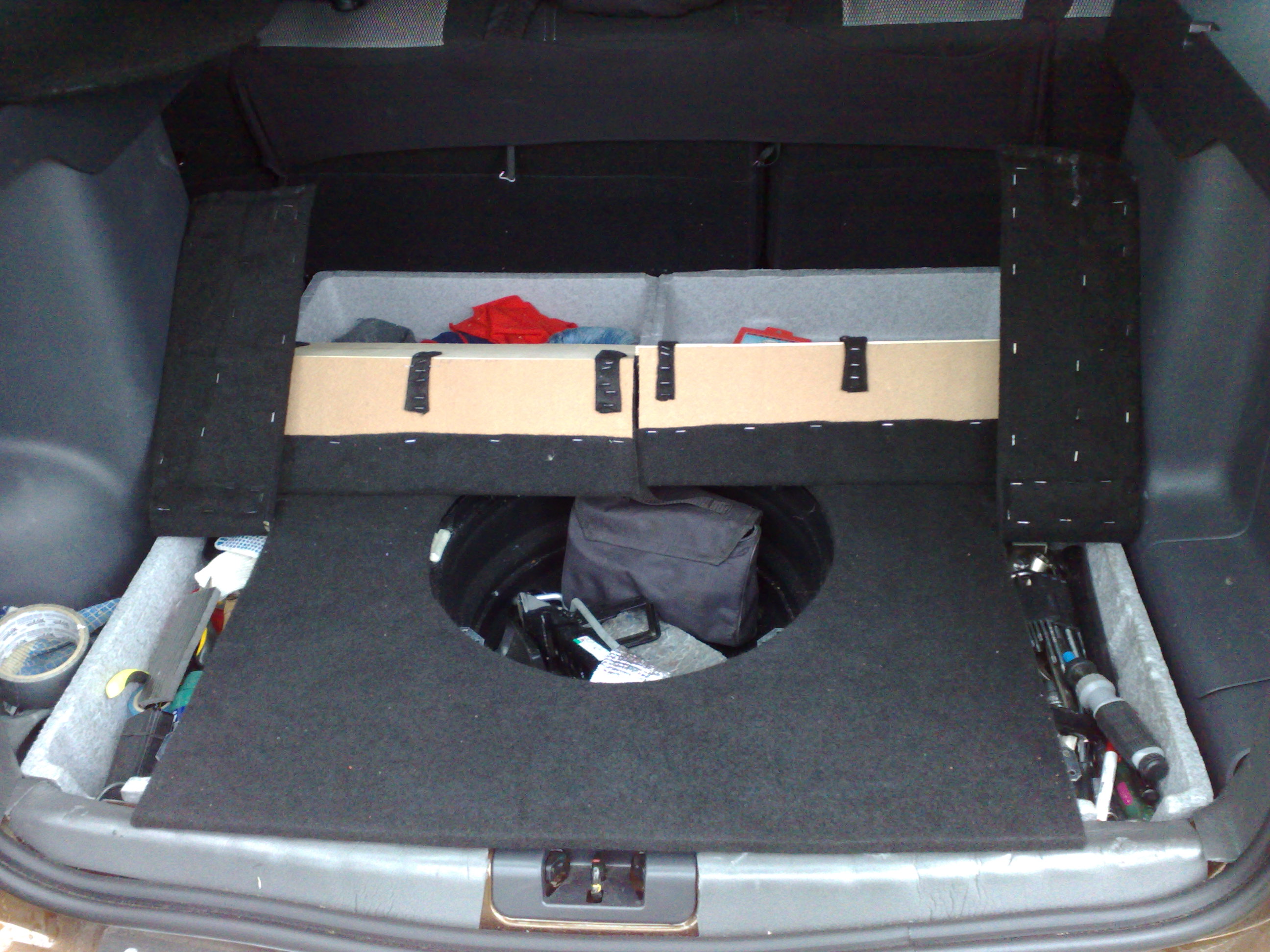

Решил тоже создать небольшой бортовичок. Машине скоро будет полтора года. Пробег 13 000 км. Поломок и неисправностей нет.Только что сам поменял масла и фильтры. Доволен. Вот собрал все фото ,что приобрел и сделал для своей Дуси. Конкретно описывать фото сейчас не буду, долго получится. Будут вопросы, отвечу.

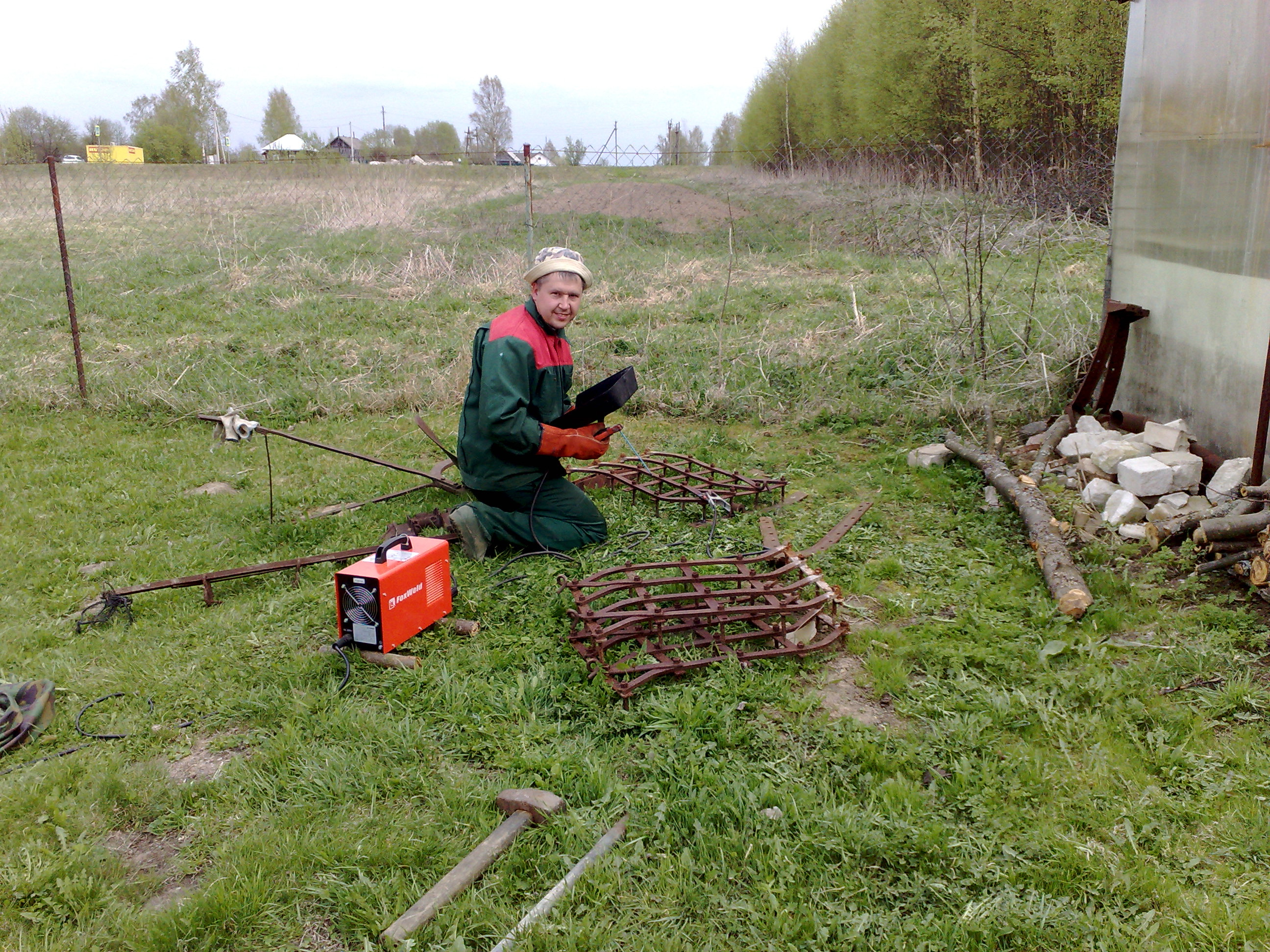

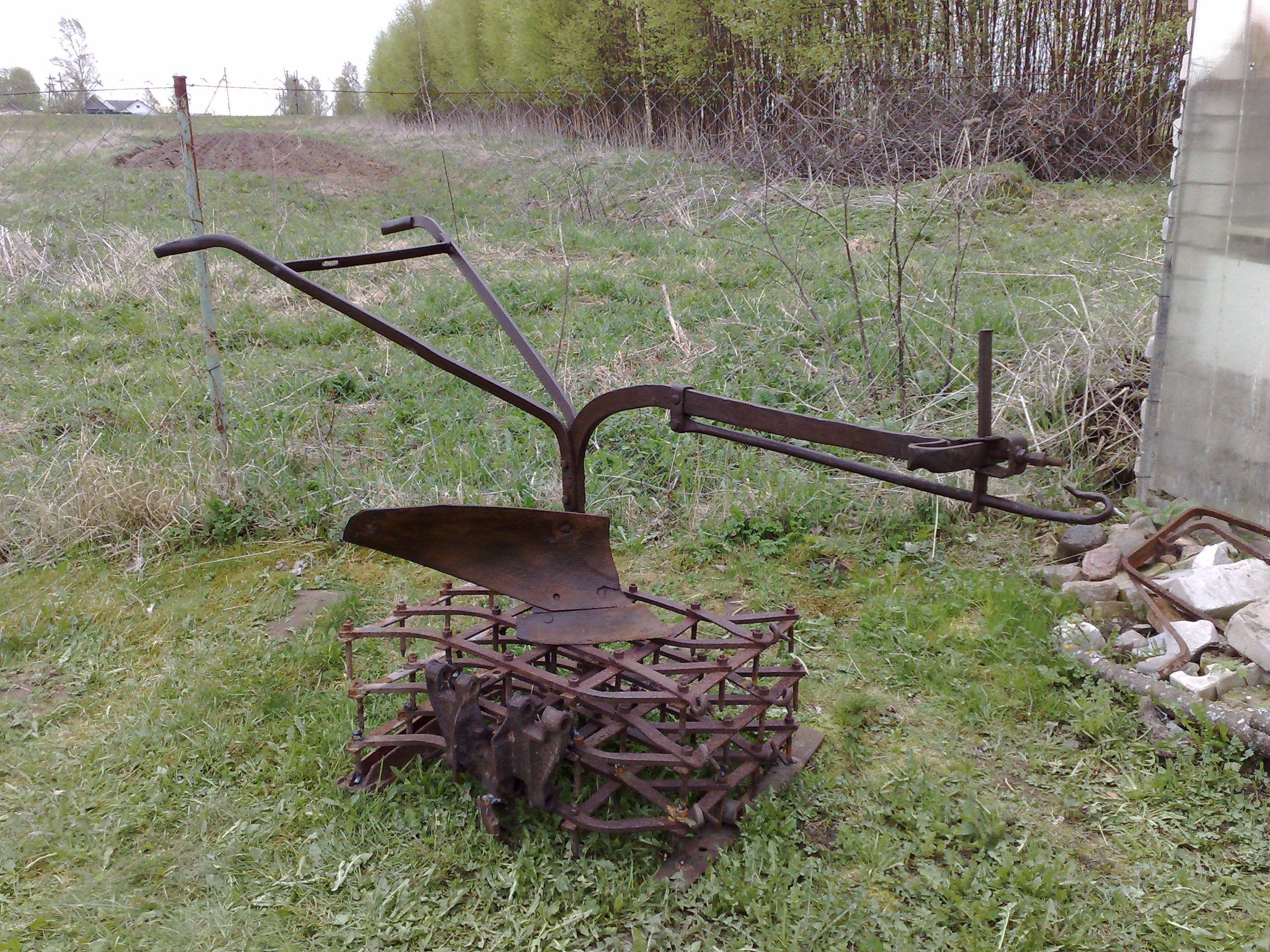

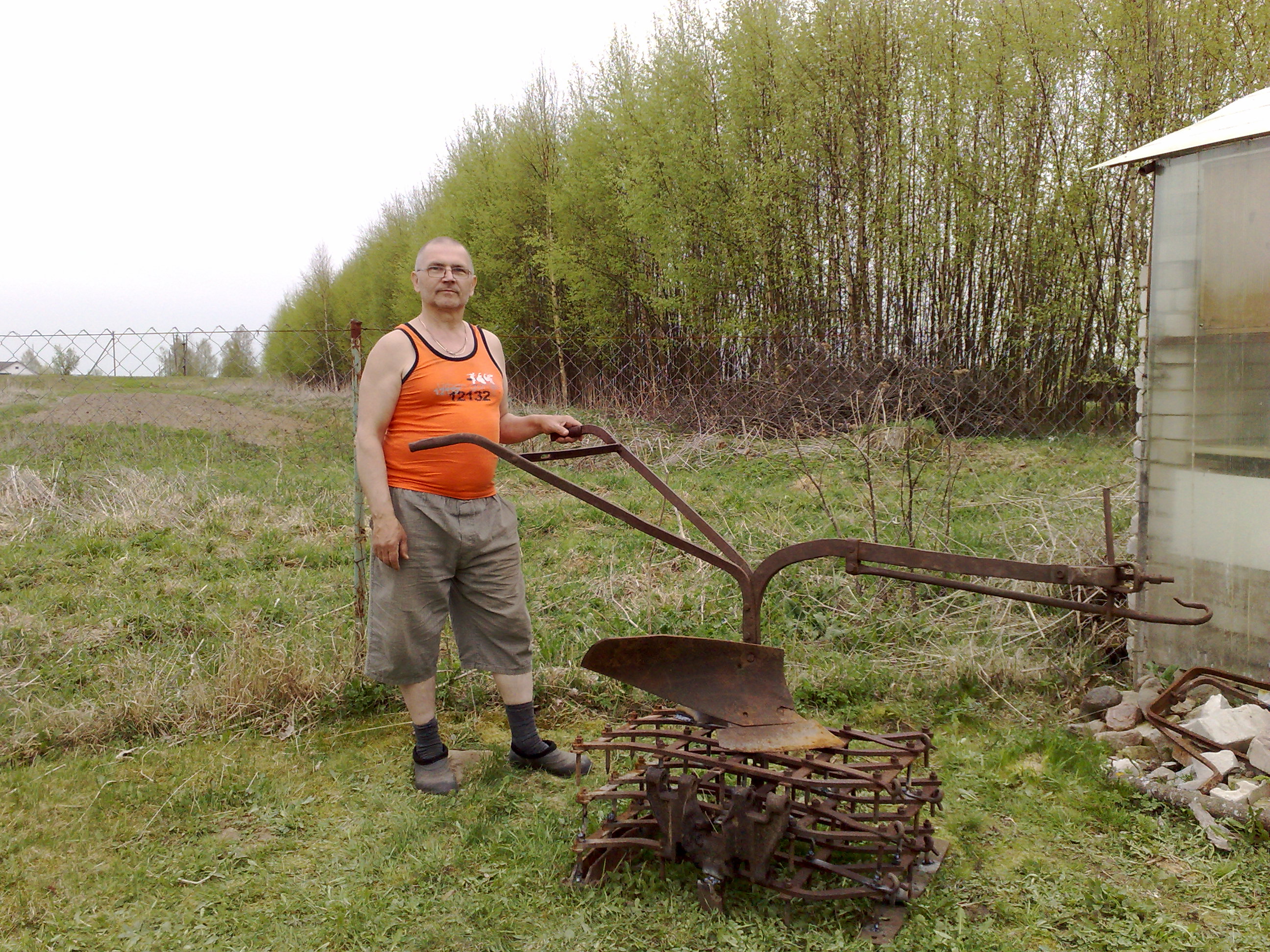

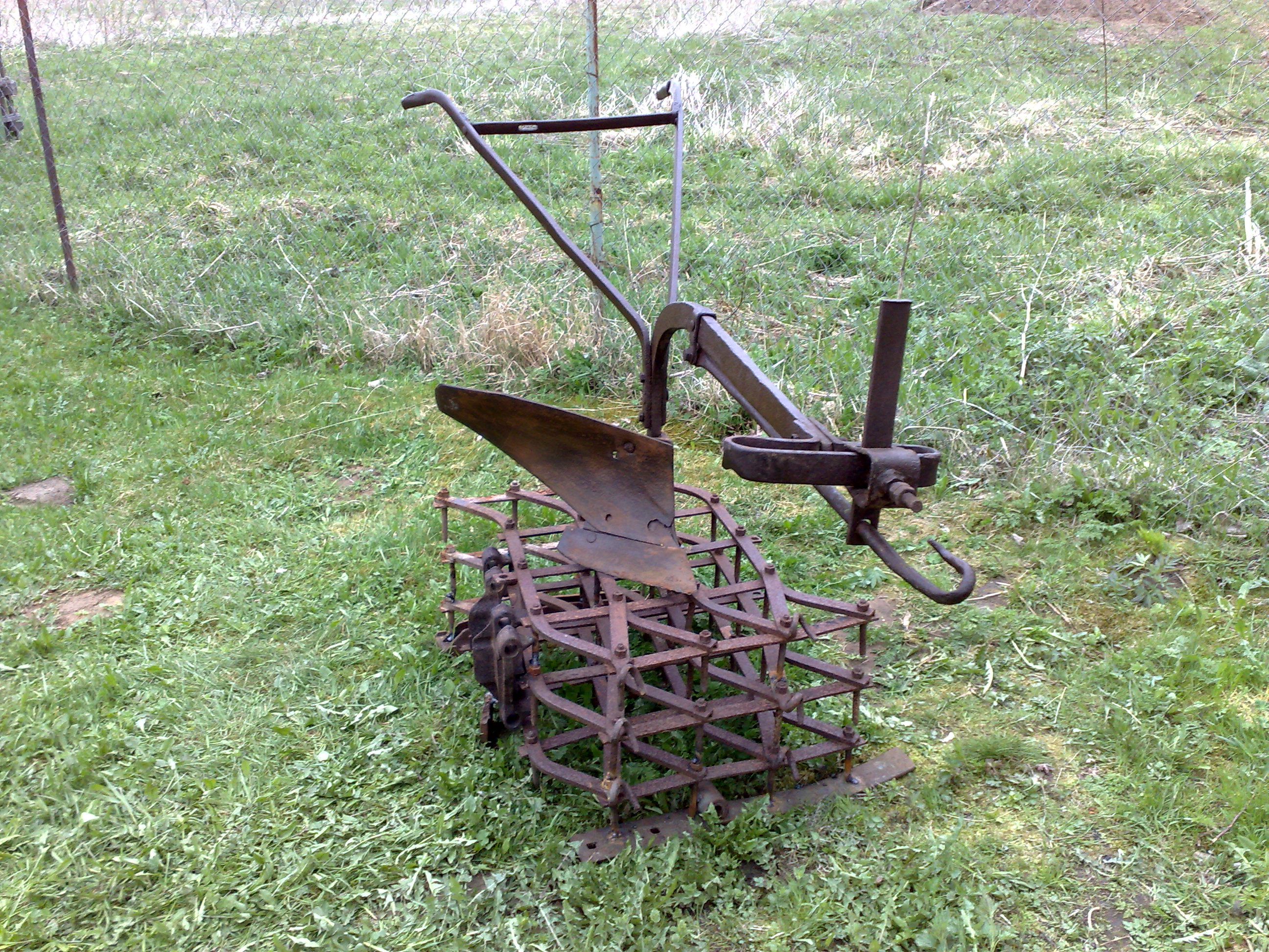

На даче тесть хотел выбросить конный кованный плуг, я не дал так как появилась идея. На мои расспросы , он пояснил, что во время войны ему было 12 лет, сейчас 85, он ходил за этим плугом, а тянули его шесть женщин,мужики на фронте. С его слов , этот плуг принадлежал колхозу, его делал местный кузнец примерно в 1930г. Теперь насчет идеи. Решил я сделать в огороде памятник, да и старые бороны тех давних времен пригодились, для своих потомков. Зять помог сварить.

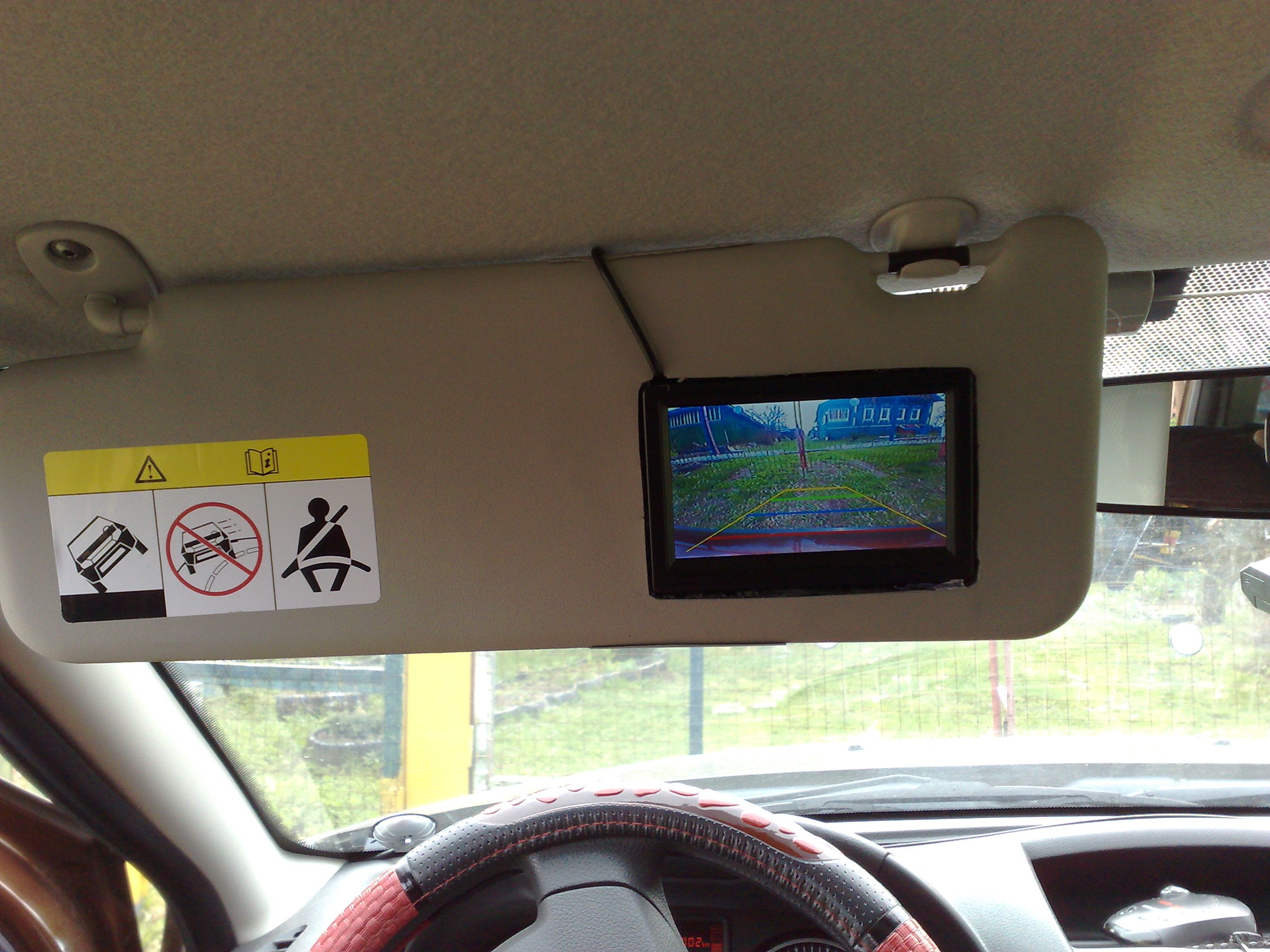

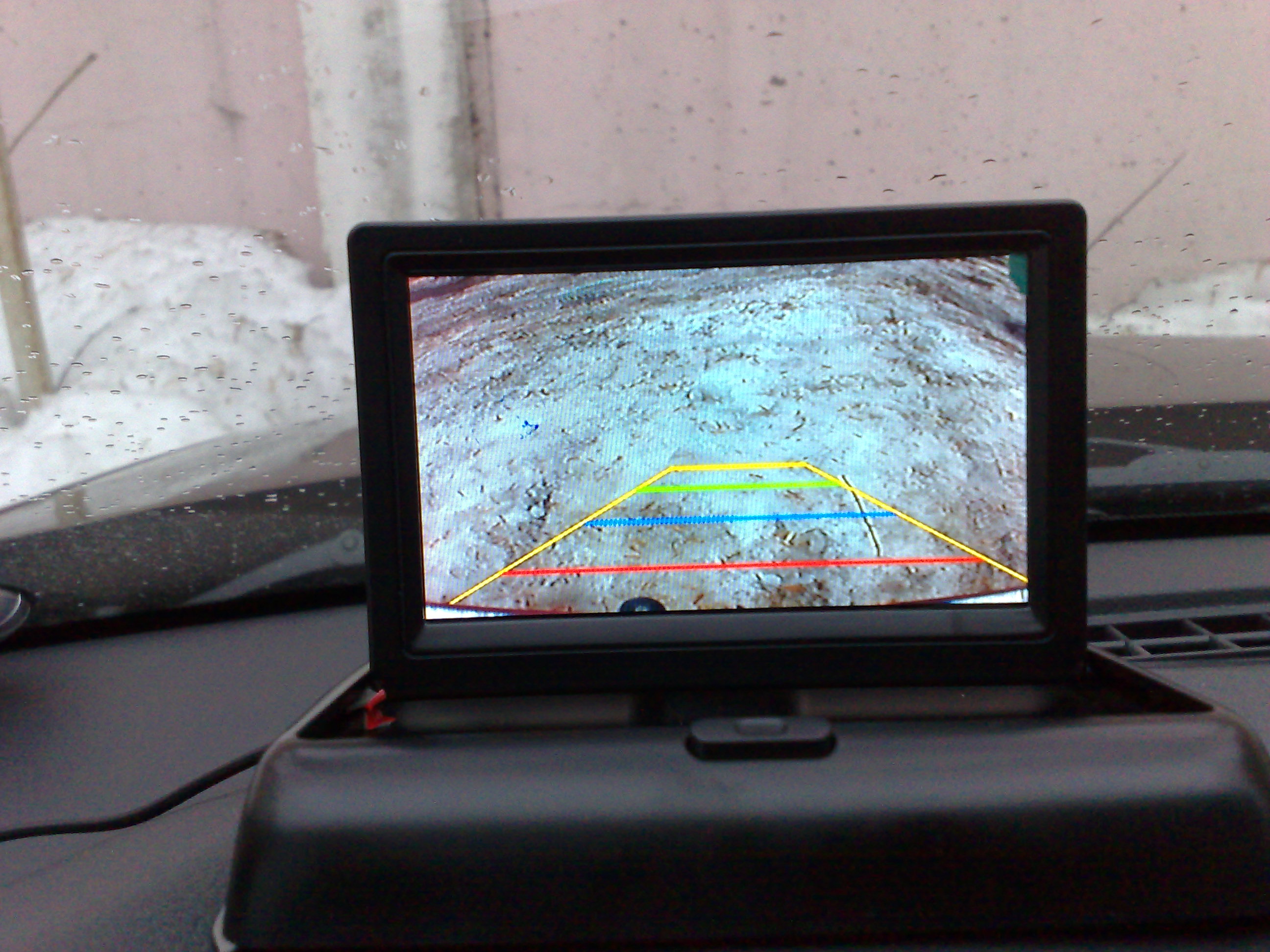

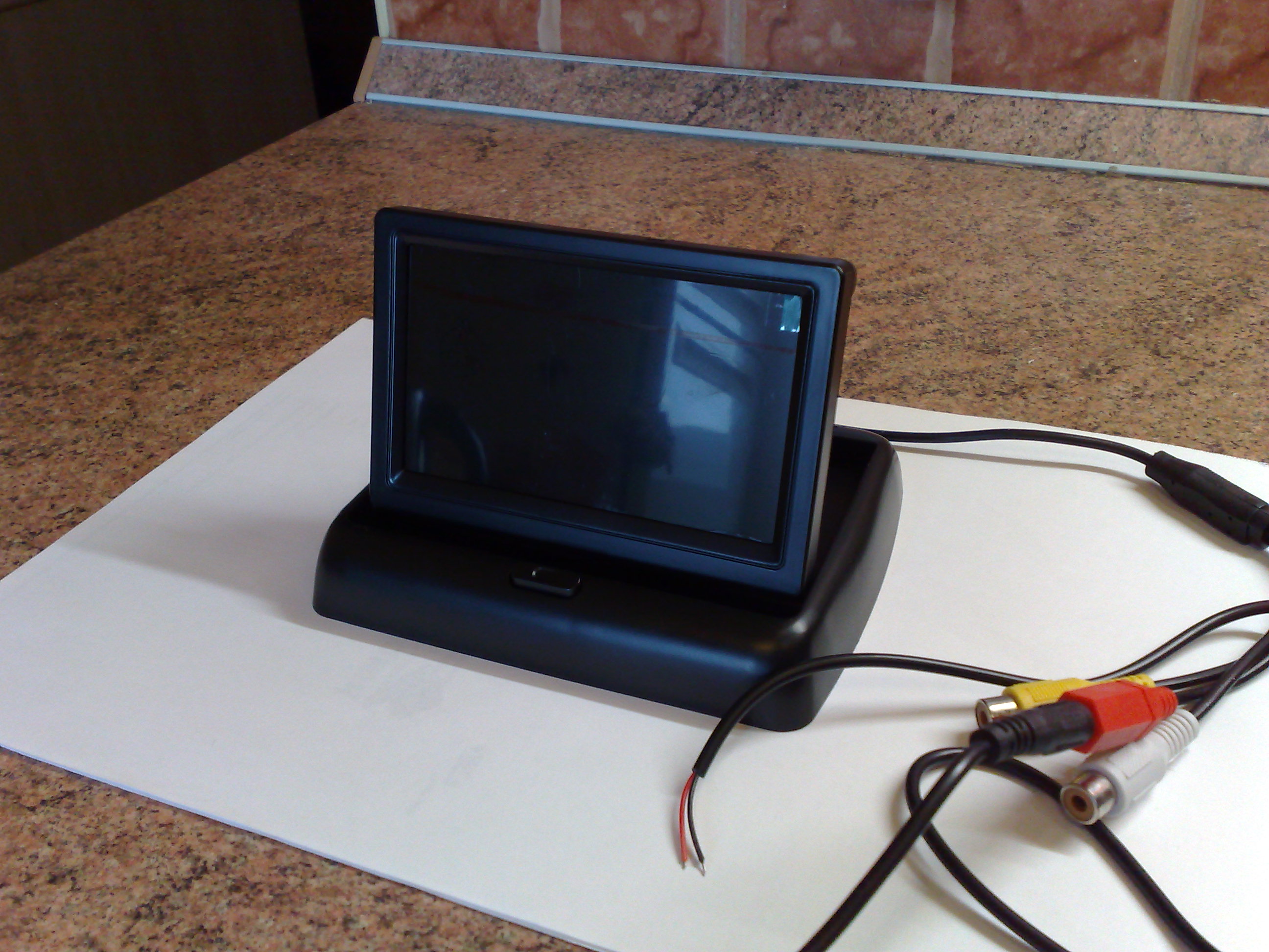

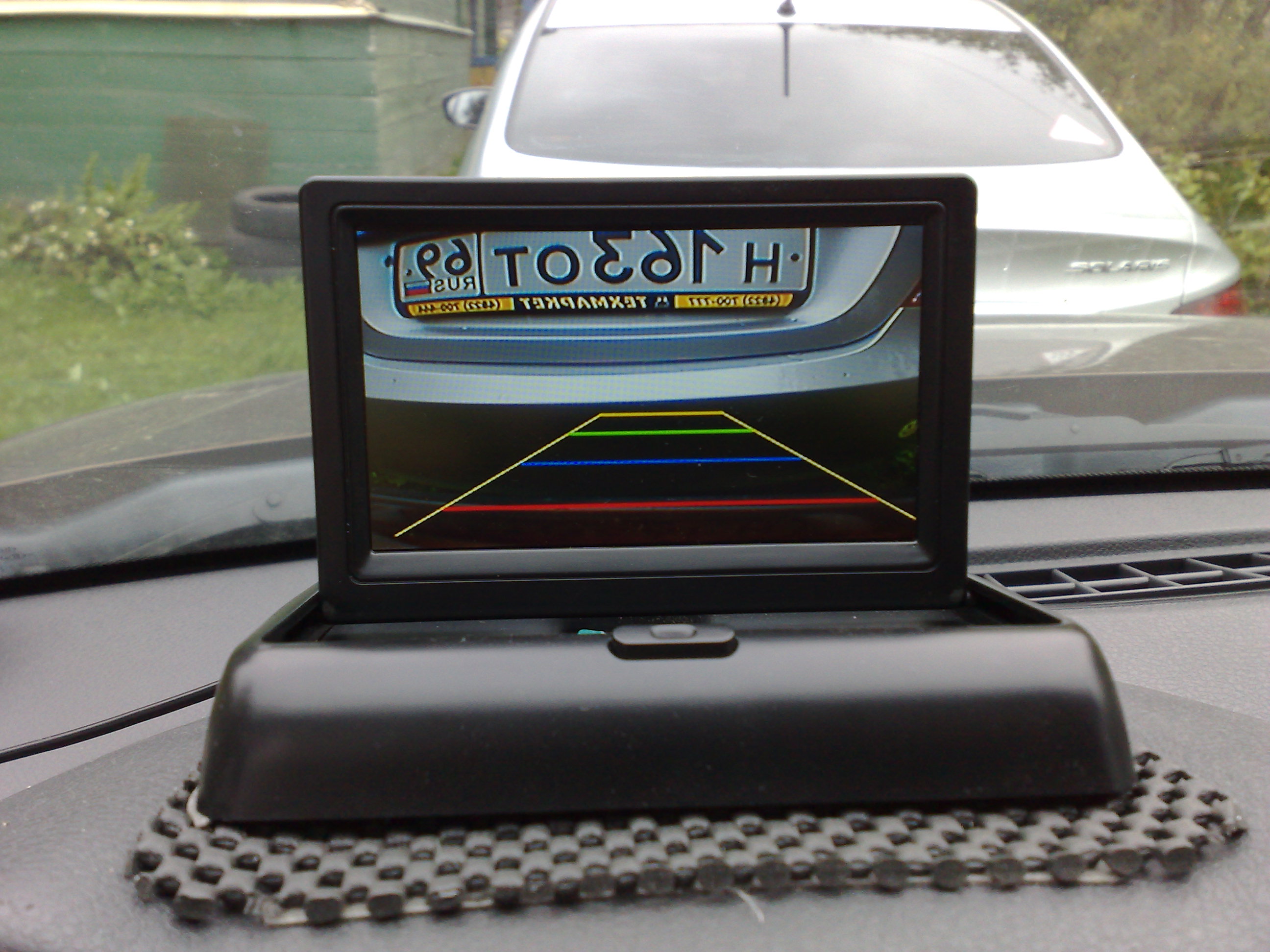

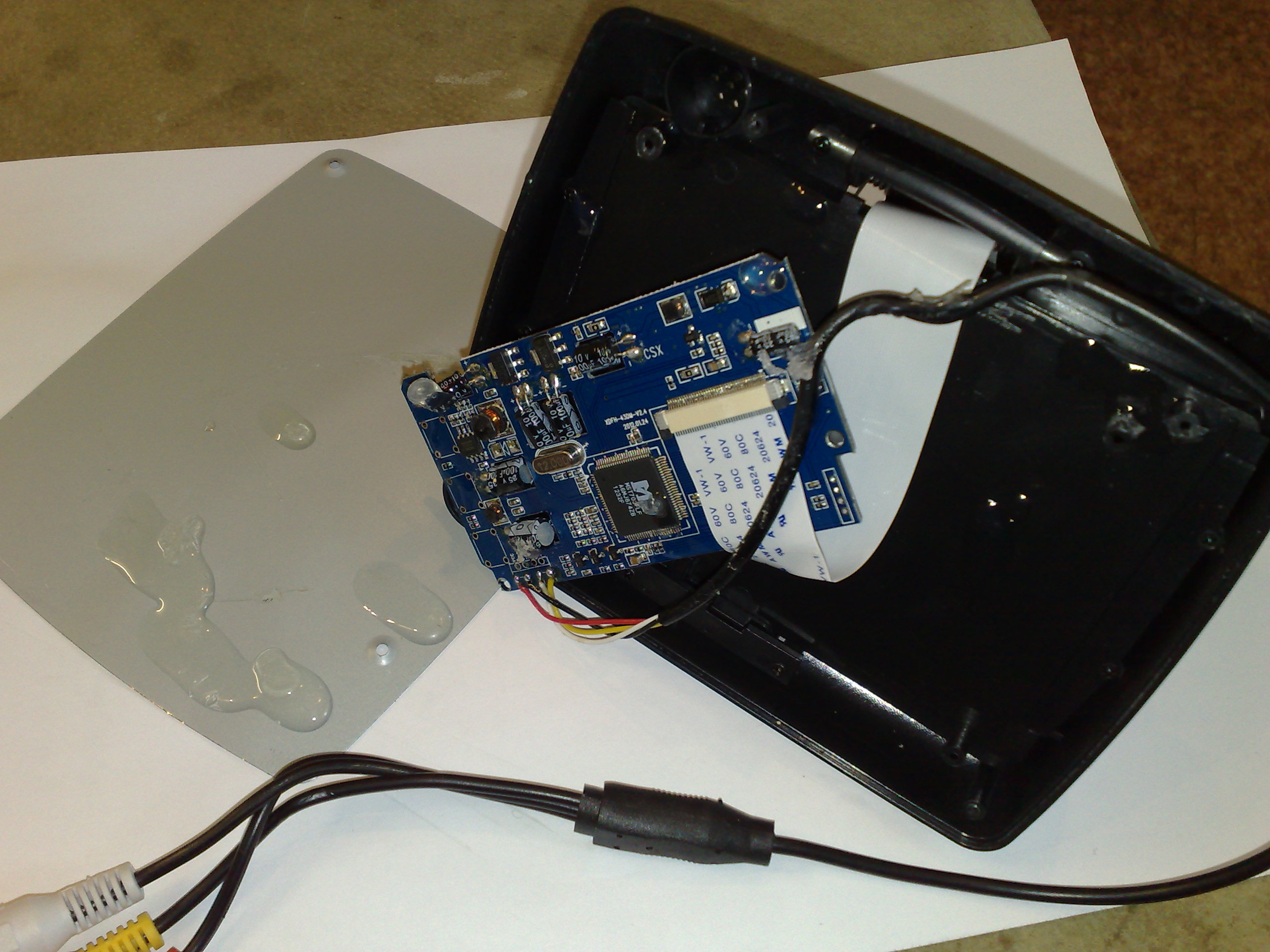

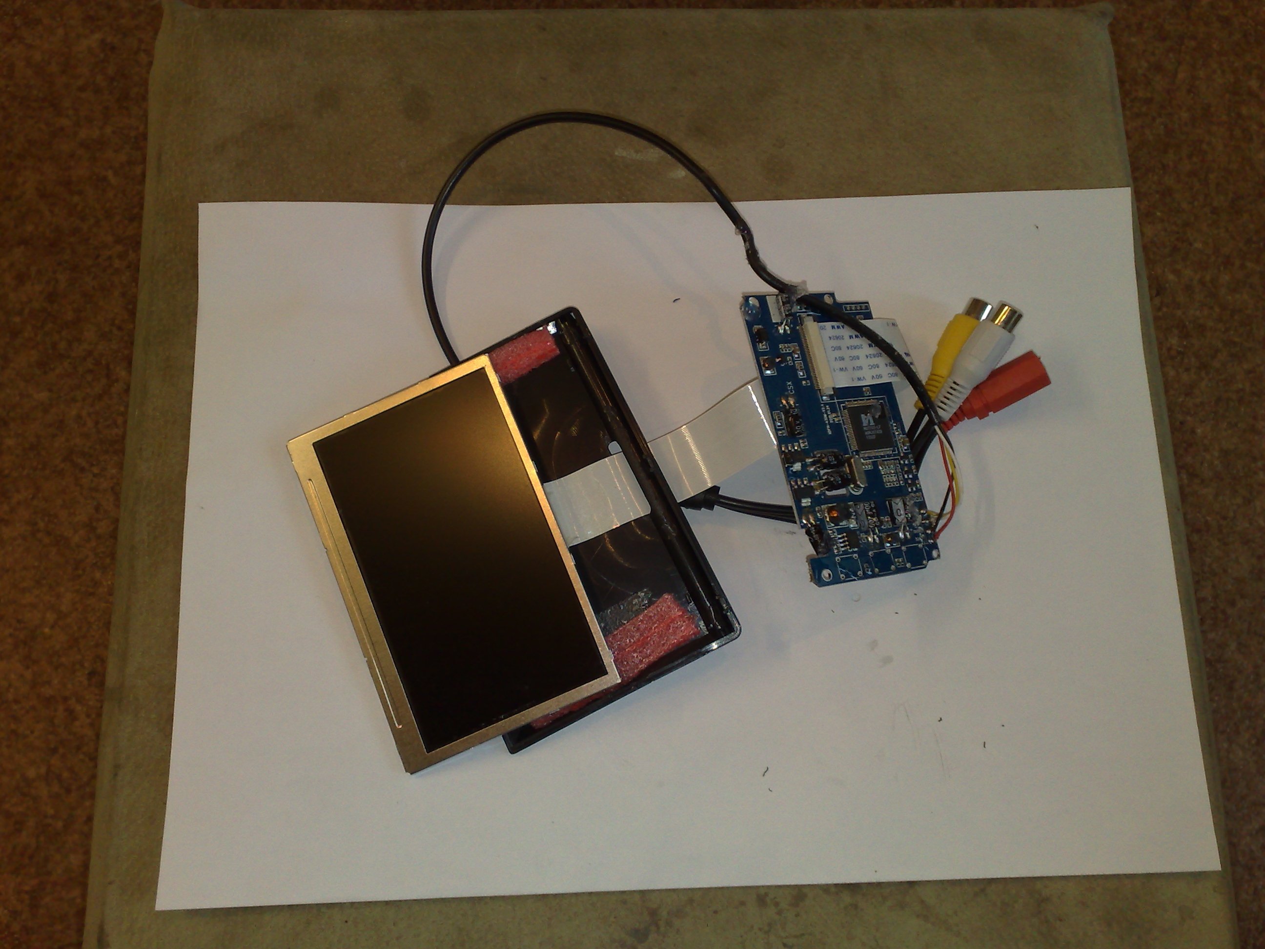

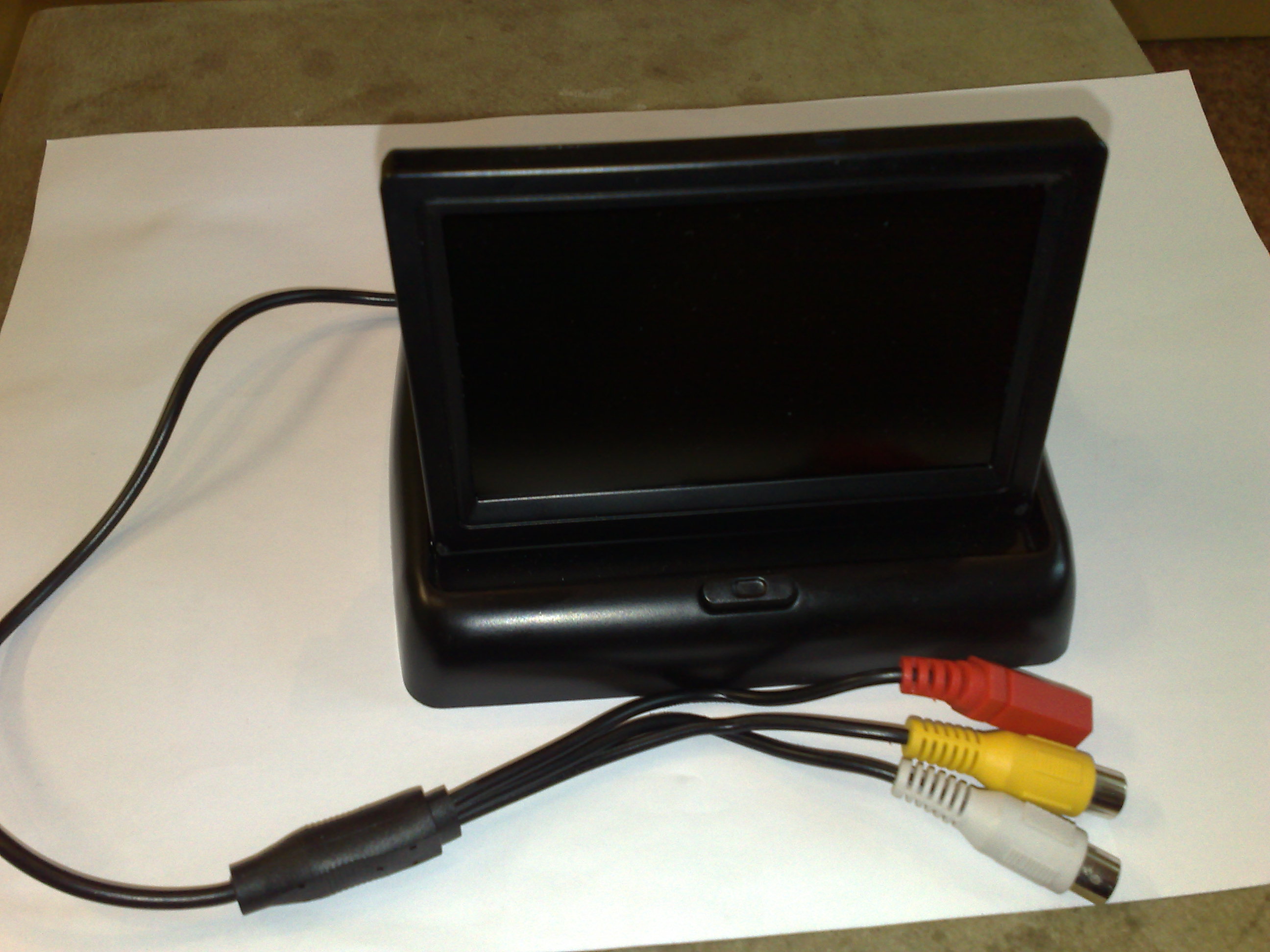

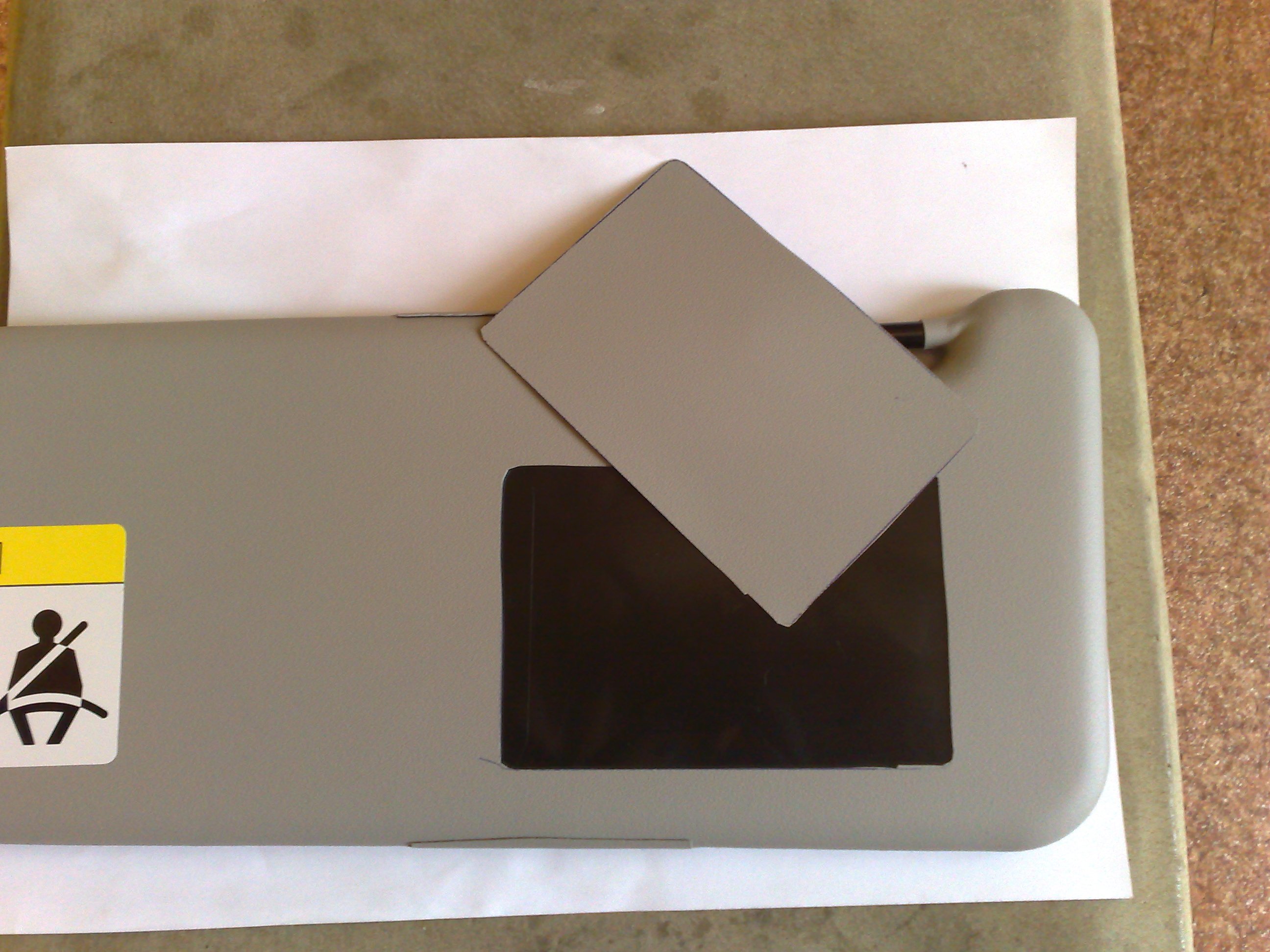

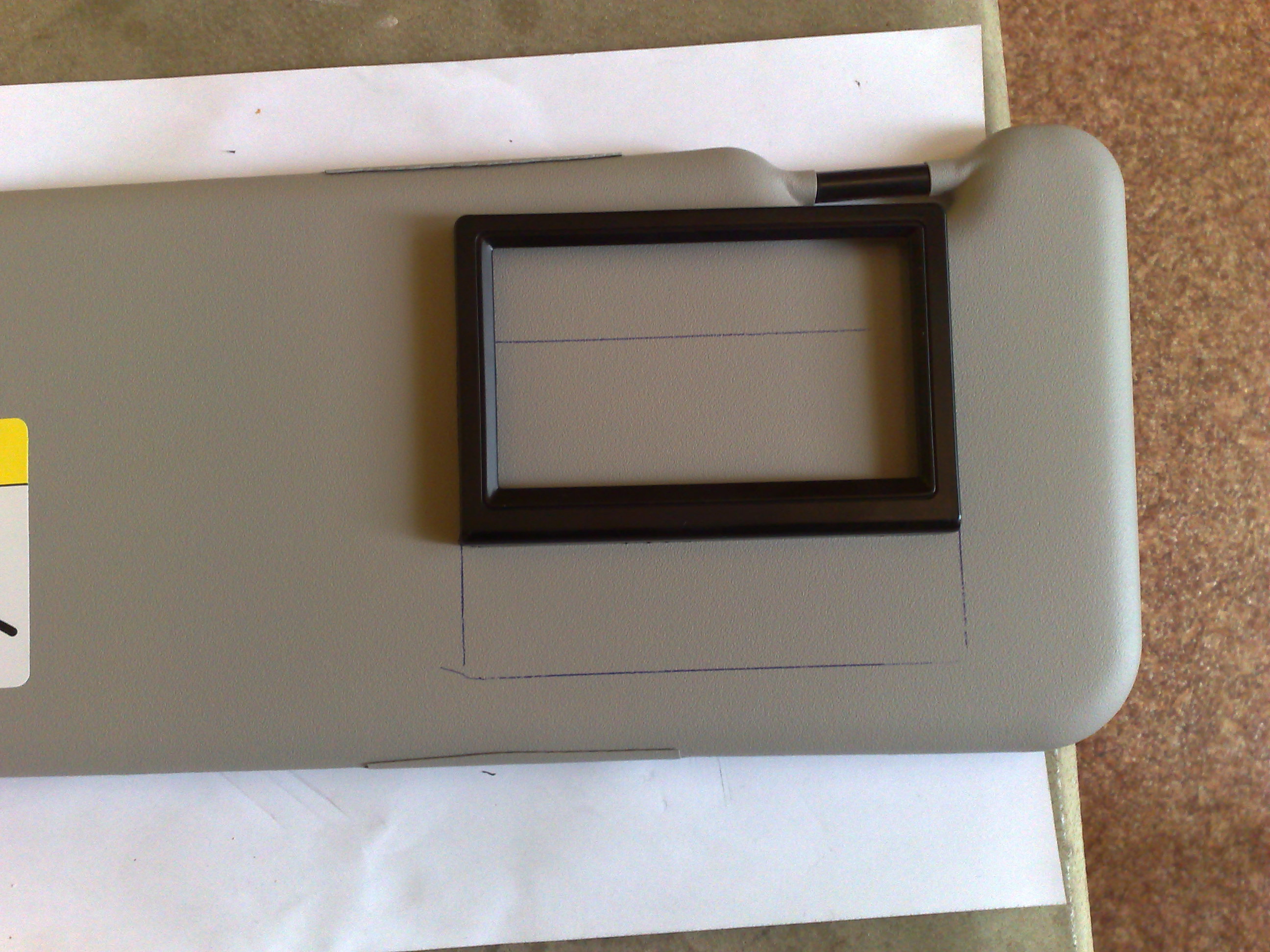

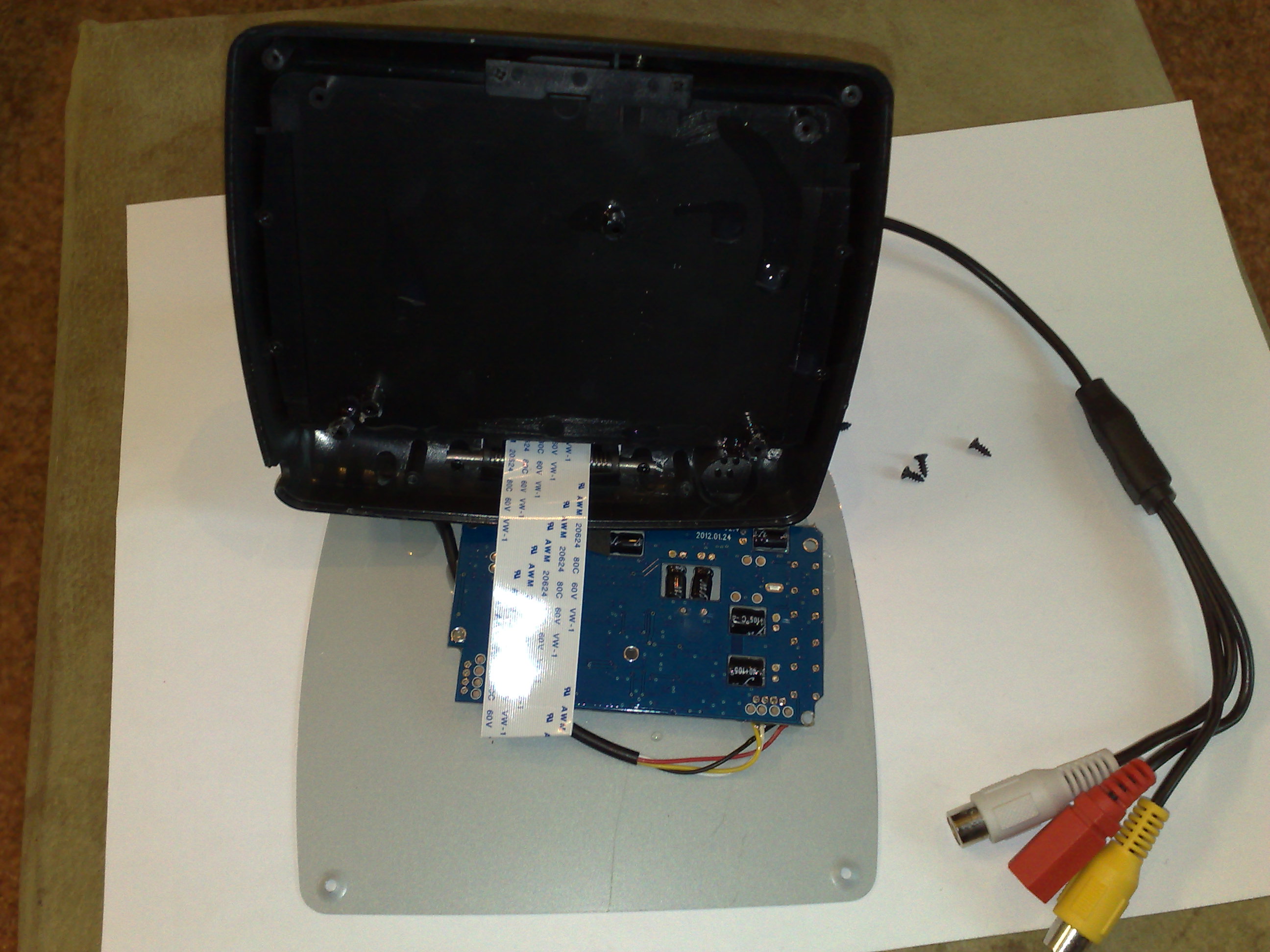

Иваныч, Привет!
Интересует эта мулька.
Какая диагональ монитора?
Как установил в козырек, разбирал ли монитор?
Удобно ли каждый раз, когда едешь задом, опускать козырек?
Думаю поставить монитор над плафоном освещения салона. Какие основные минусы такого расположения монитора на Ваш взгляд?
Заранее спасибо!

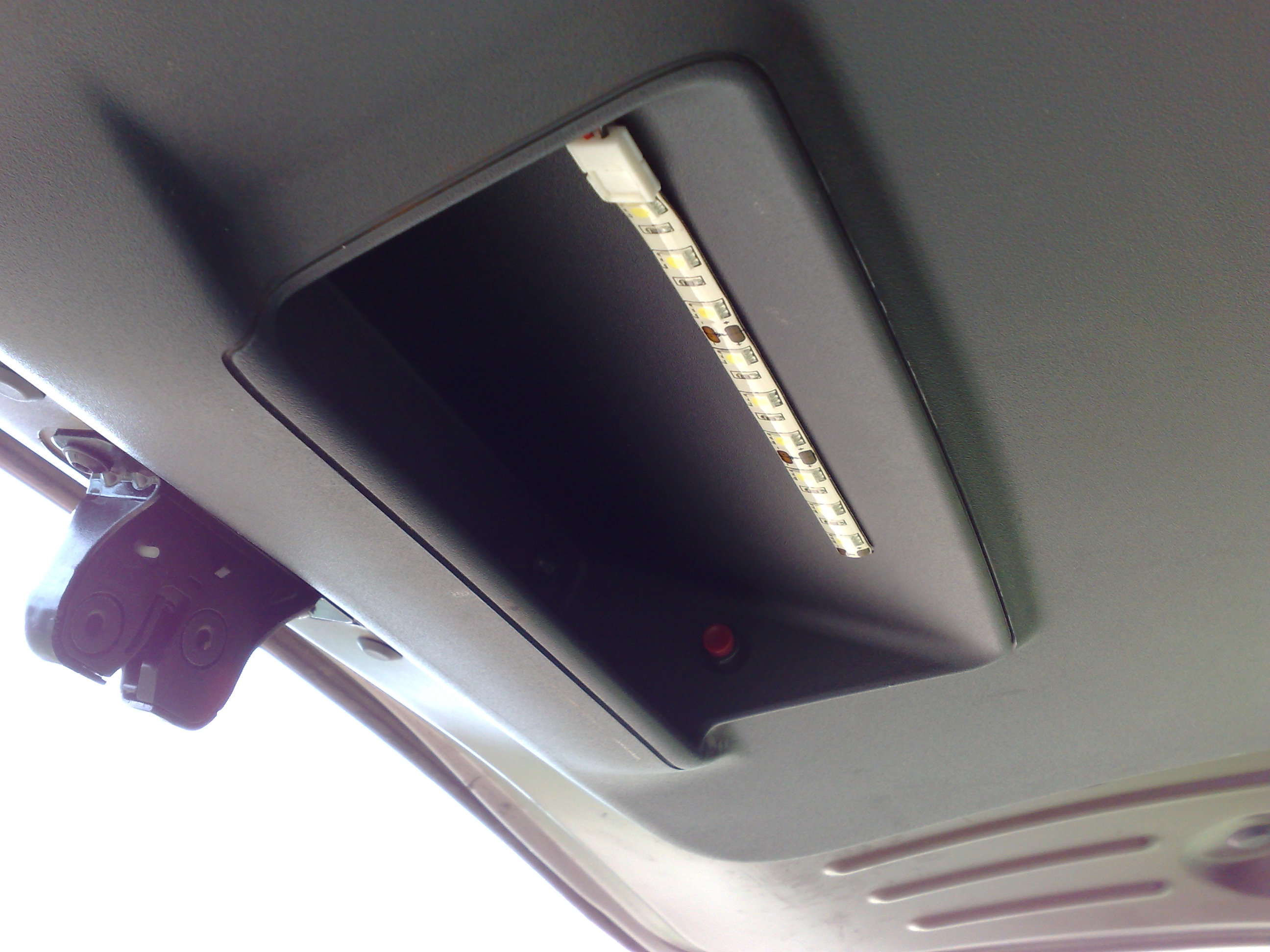

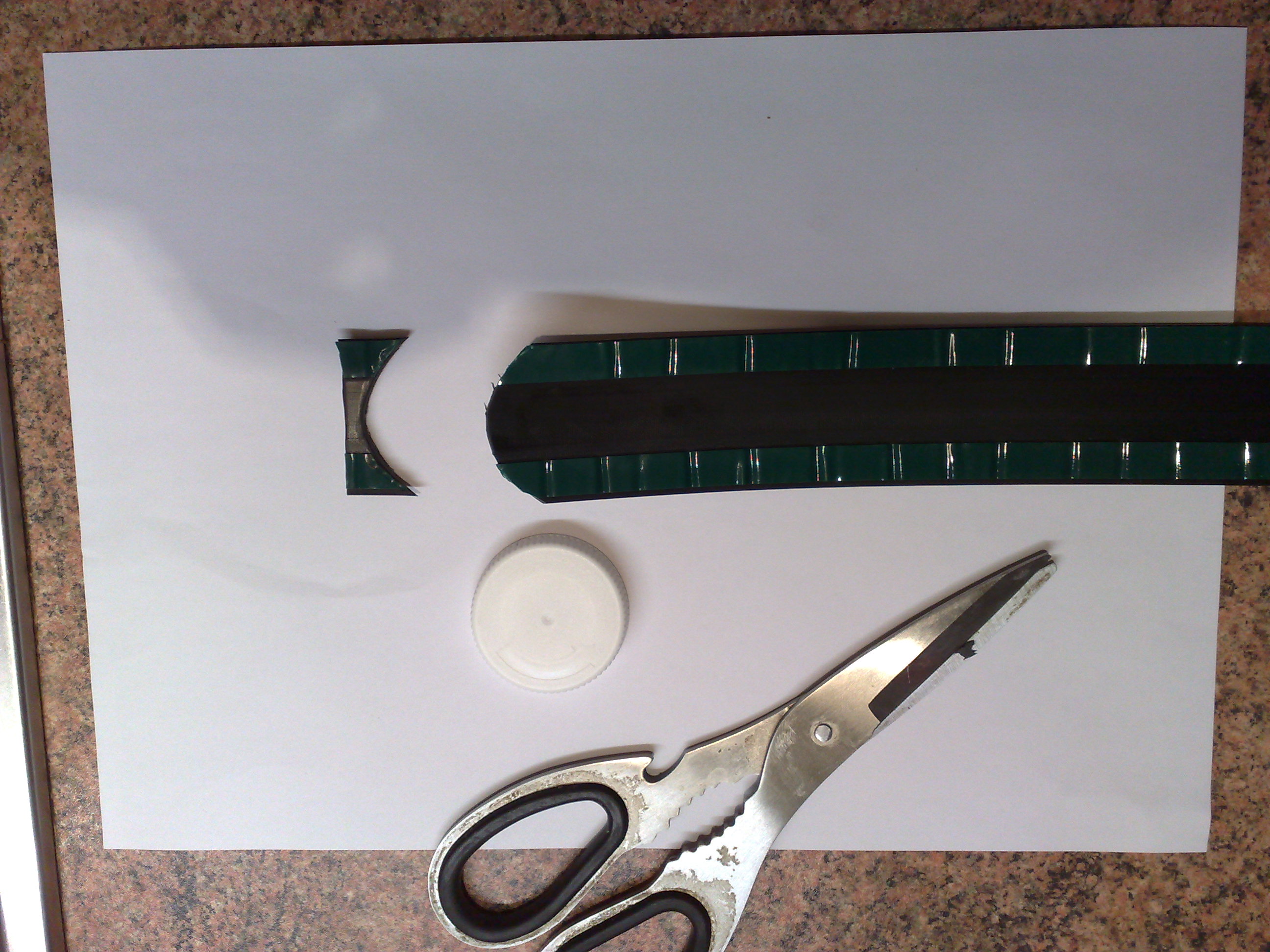

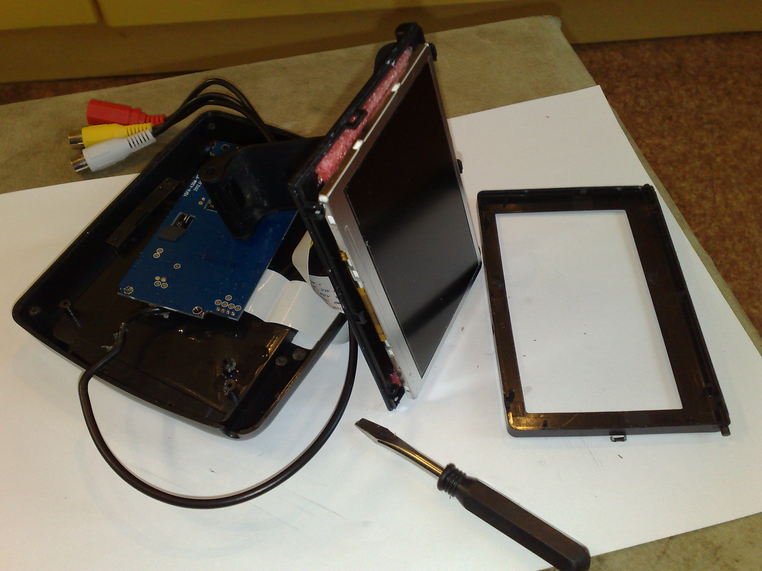

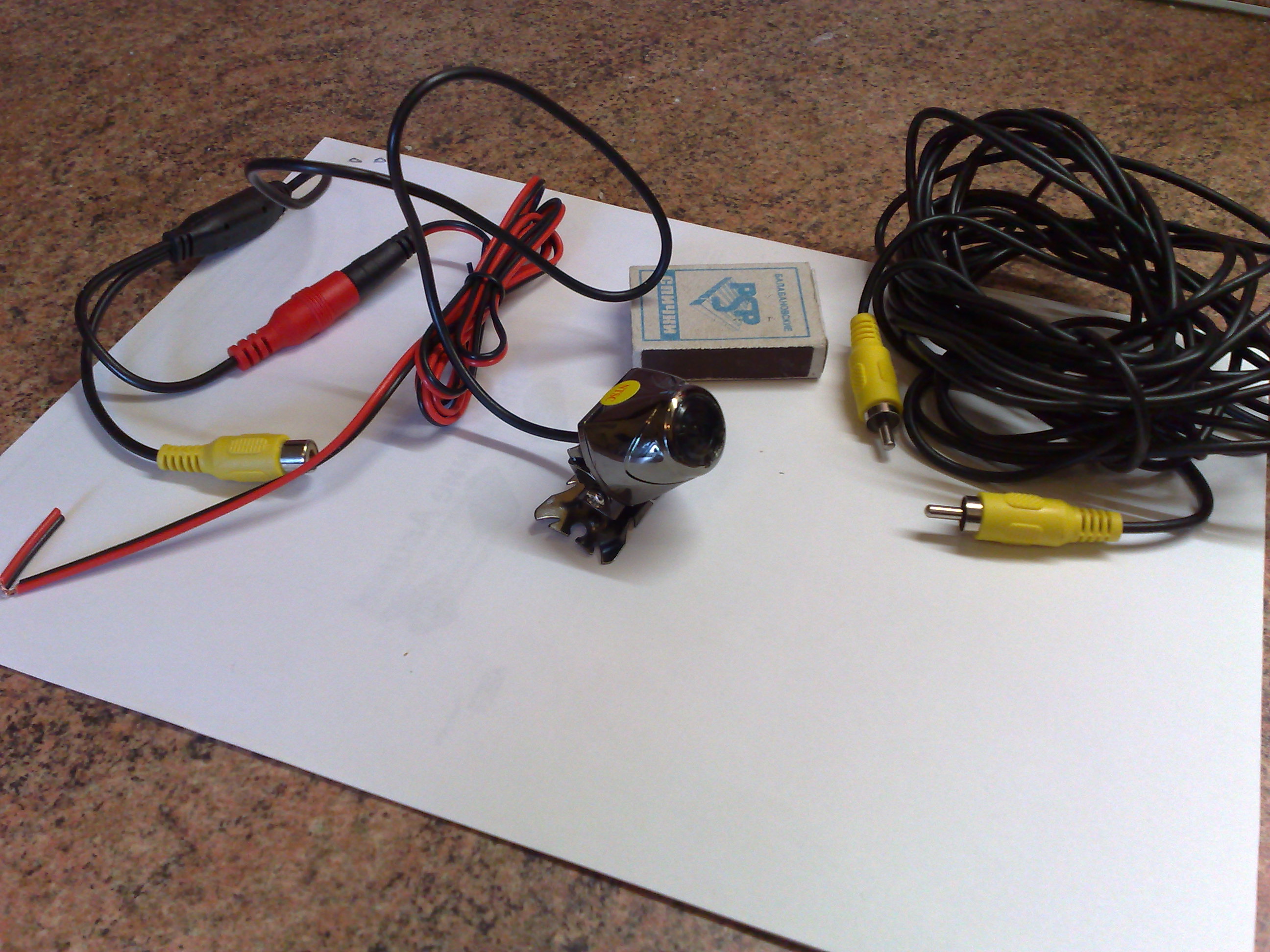

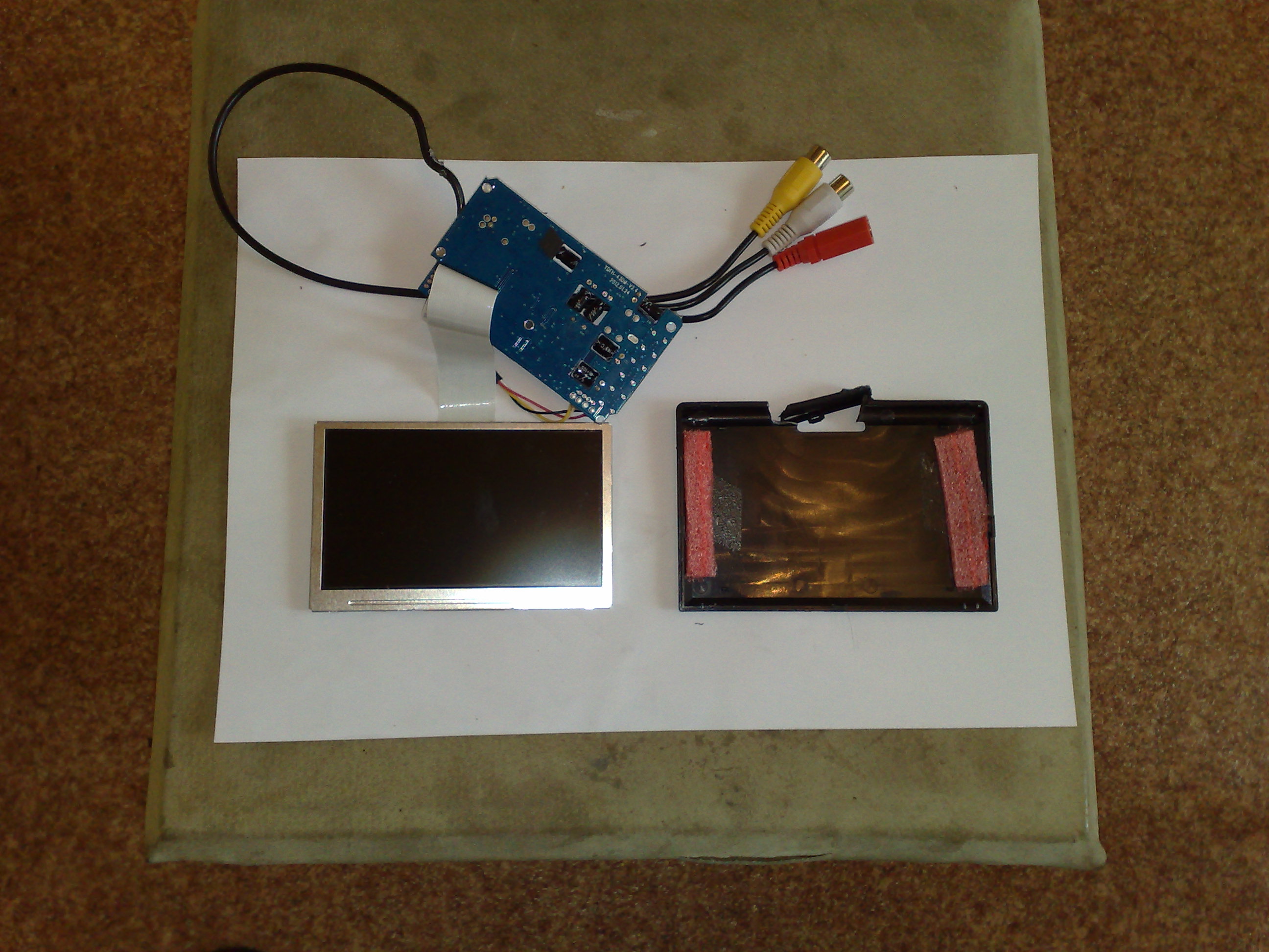

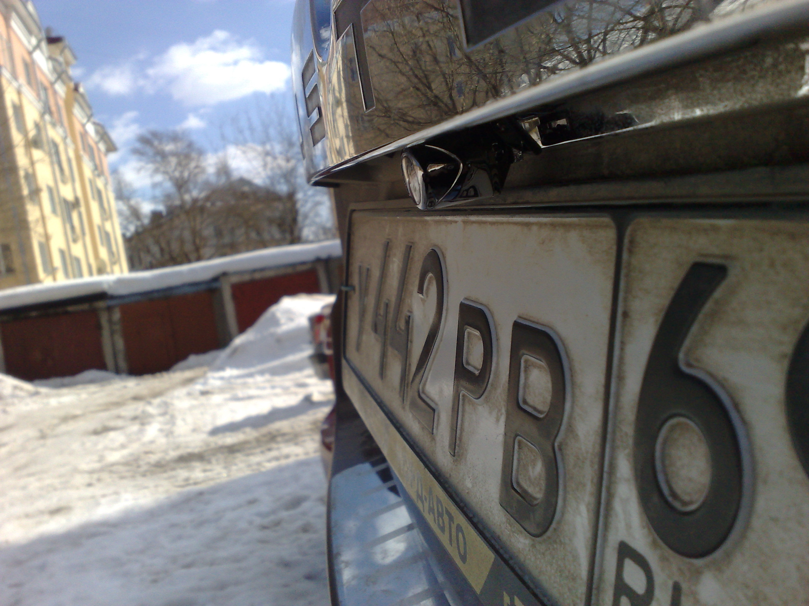

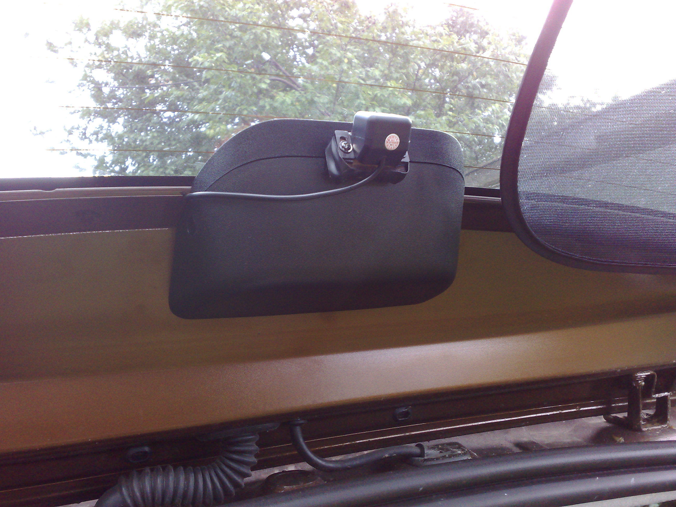

Привет Дмитрий! Вот все фото , как делал. Монитор складной на 2 видеовхода , у меня перед. и задн. камеры, диагональ вроде 4,2. Я сейчас езжу в очках, для меня конечно в козырьке очень близко.На панели было лучше, но только по зрению. Это единственный минус лично для меня. Когда едешь задом ,нормально,ведь задняя езда кратковременна , да и не всегда опускаю козырек,только когда есть риск или сомнения ,сзади. Монитор у потолка думаю будет не удобен,т.к. придется не только поднимать глаза на монитор , но и голову, одновременно смотреть в боковые зеркала и заднего вида. Перед тем, чтобыустановить постоянно, закрепите временно и попробуйте. Нравится,оставьте,крепите на постоянку. Каждому свое.

Есть ещё плюс - для злоумышленников, в отсутствии хозяина, он не видим.

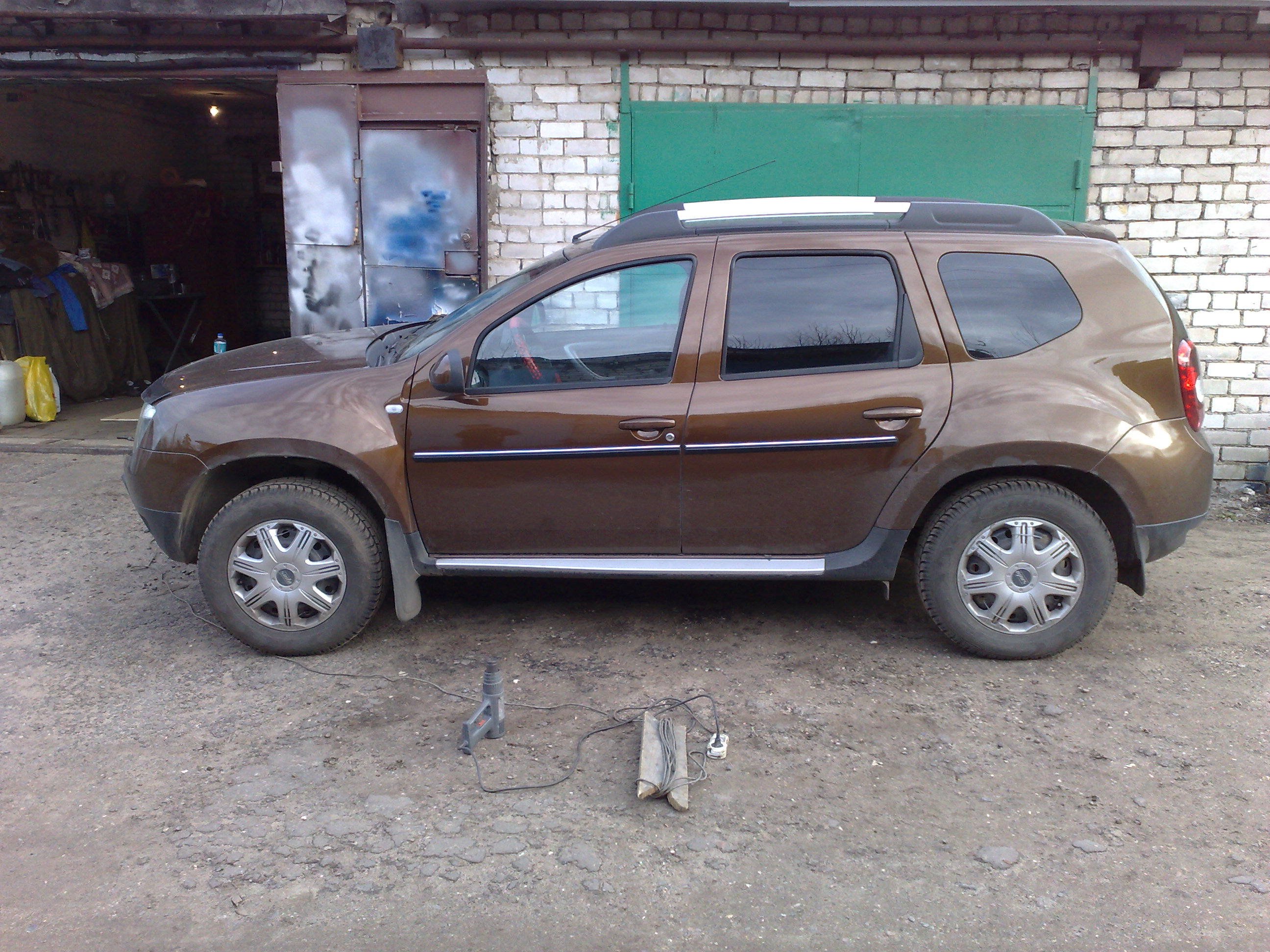

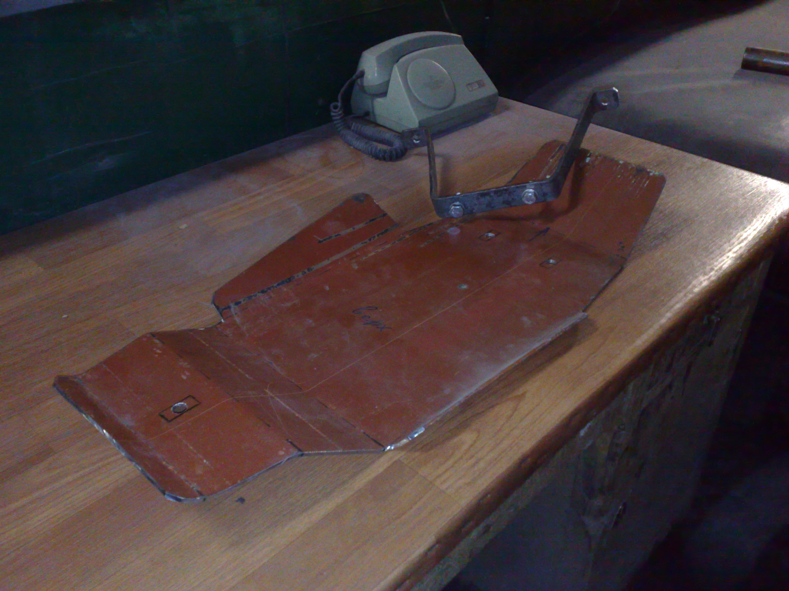

На соседнем форуме, нашел чертеж защиты заднего редуктора. Вот и решил изготовить сам. Метал был только толщиной 4 мм, от сейфа. Вот из него я и решил сделать. Из картона сделал шаблон. Вырезал форму болгаркой, а вот гнуть пришлось с помощью гидравлики. Очень уж толстый лист. Получилось отлично. Кронштейны тоже по чертежу сделал, приварил гайки из нержавейки , да и болты взял тоже из нее. Поставил, все сразу отлично подошло. Стоит уже год. На днях делал сам ТО , менял масло в редукторе, отвернулось все хорошо. Нужный девайс. Советую.

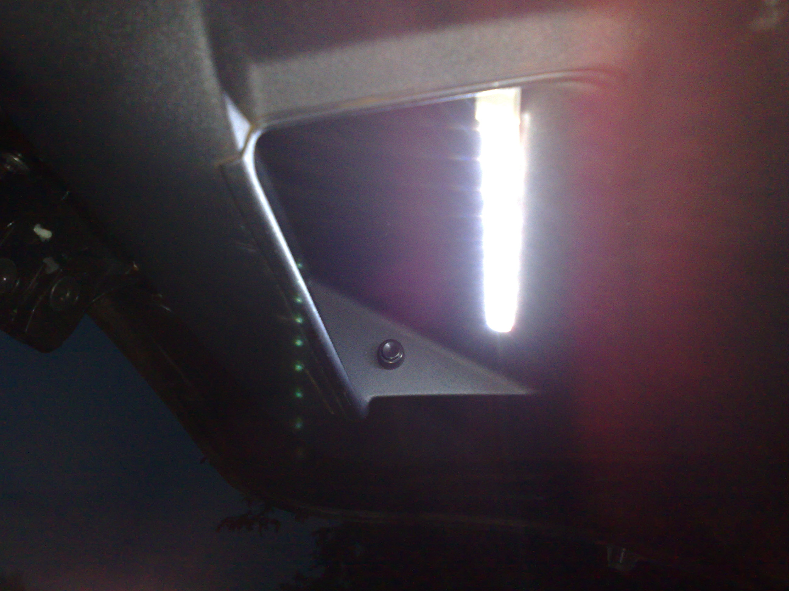

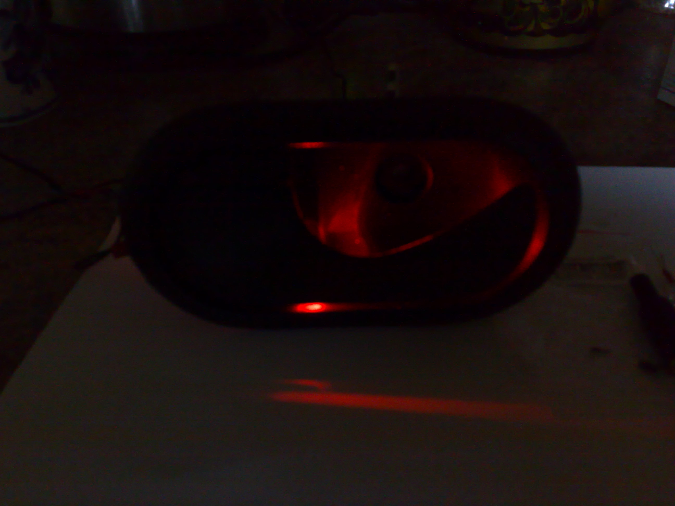

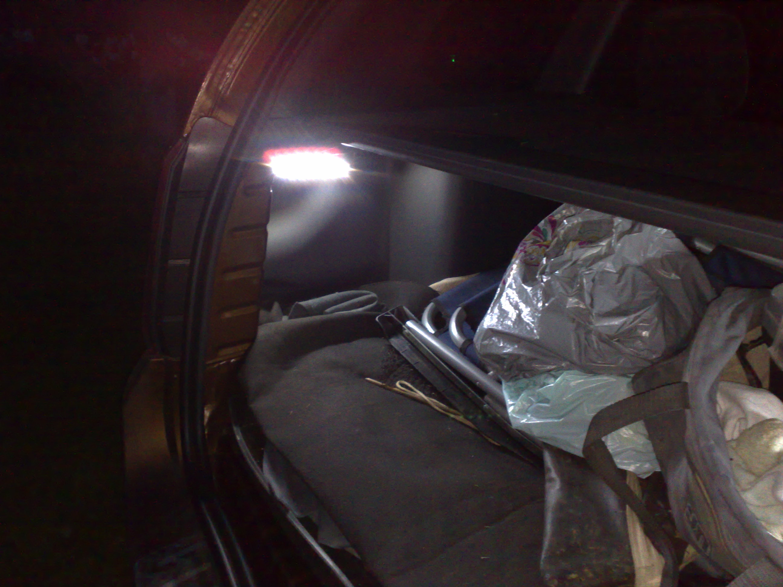

Часто зимой езжу на рыбалку, раннее утро темно, открываю пятую дверь, а света мало, только фонарик в багажнике, который заставлен рыбацкими причендалами. Да еще свет, от габарит. огней. Решил сделать доп. освещение не только в самом багажнике, но и на пятую дверь , чтобы при открытии, нажав на выключатель, включить свет возле машины. Купил светодиод. ленту с коннекторами, приклеил по бокам в багажнике, штатный отключил. На пятую дверь ленту и кноп. выключатель, установил в нишу накладки, умышленно ,т.к. при закрывании багажный груз может повредить ленту или включить свет. Доволен. Советую.

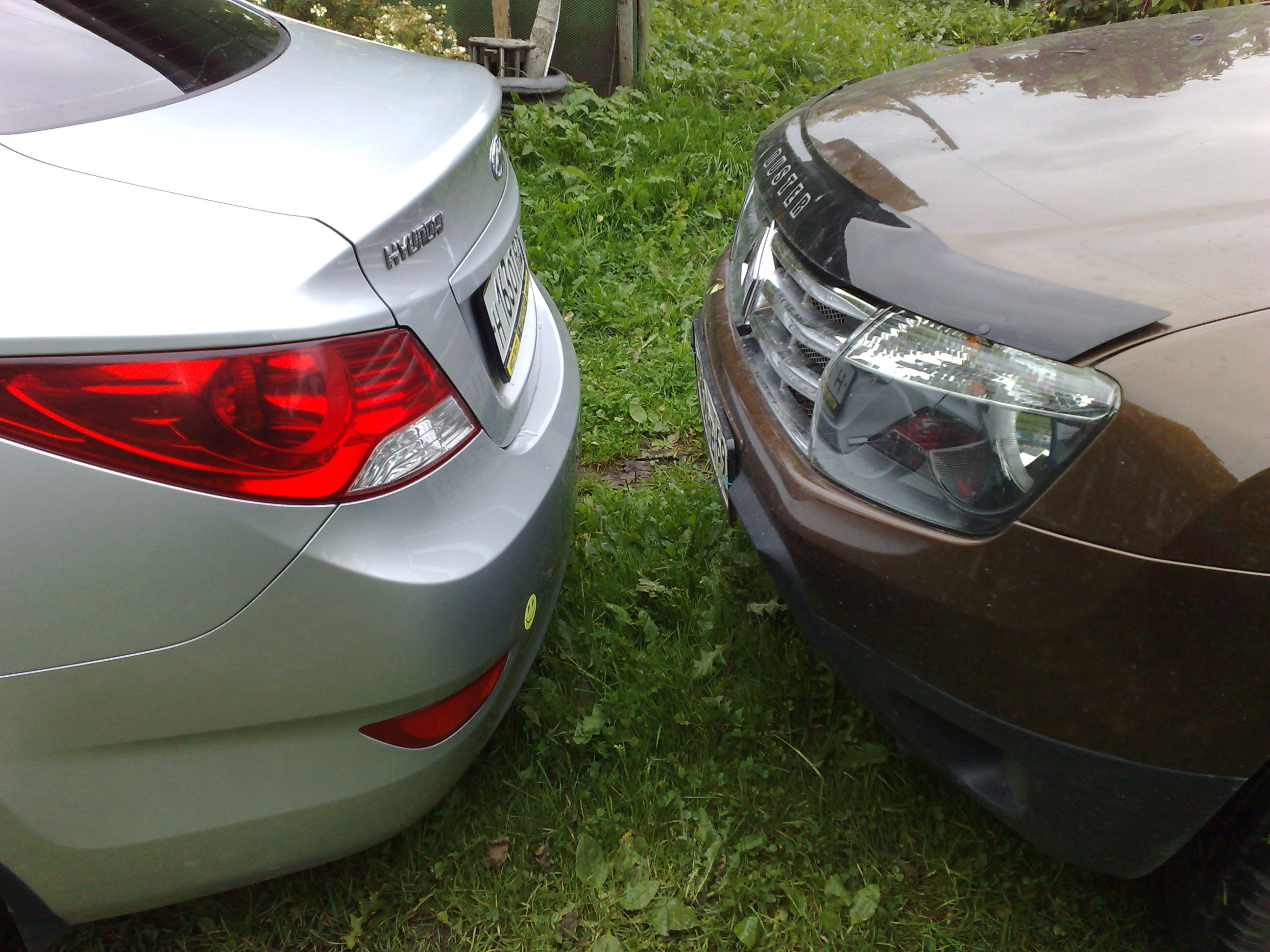

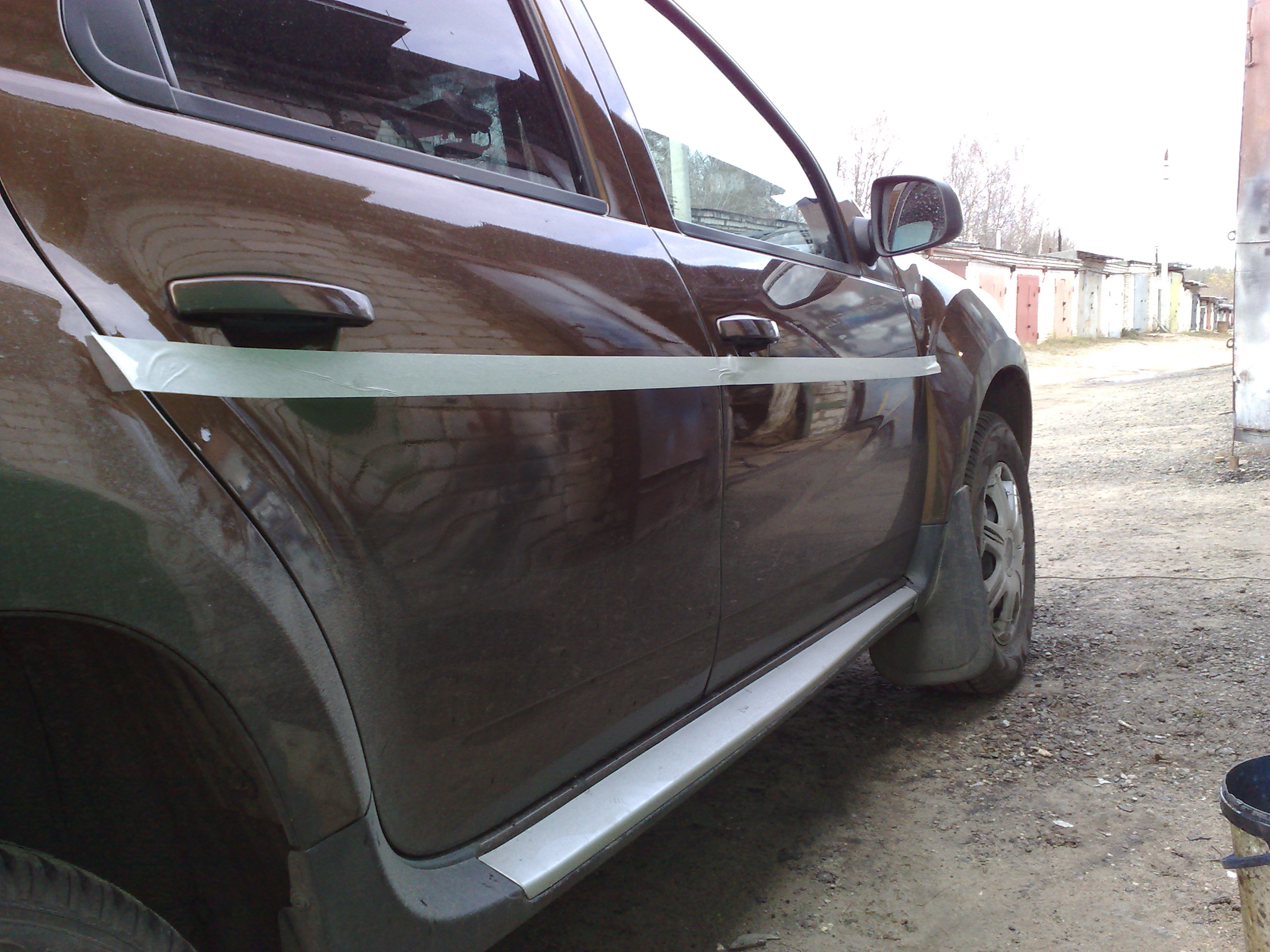

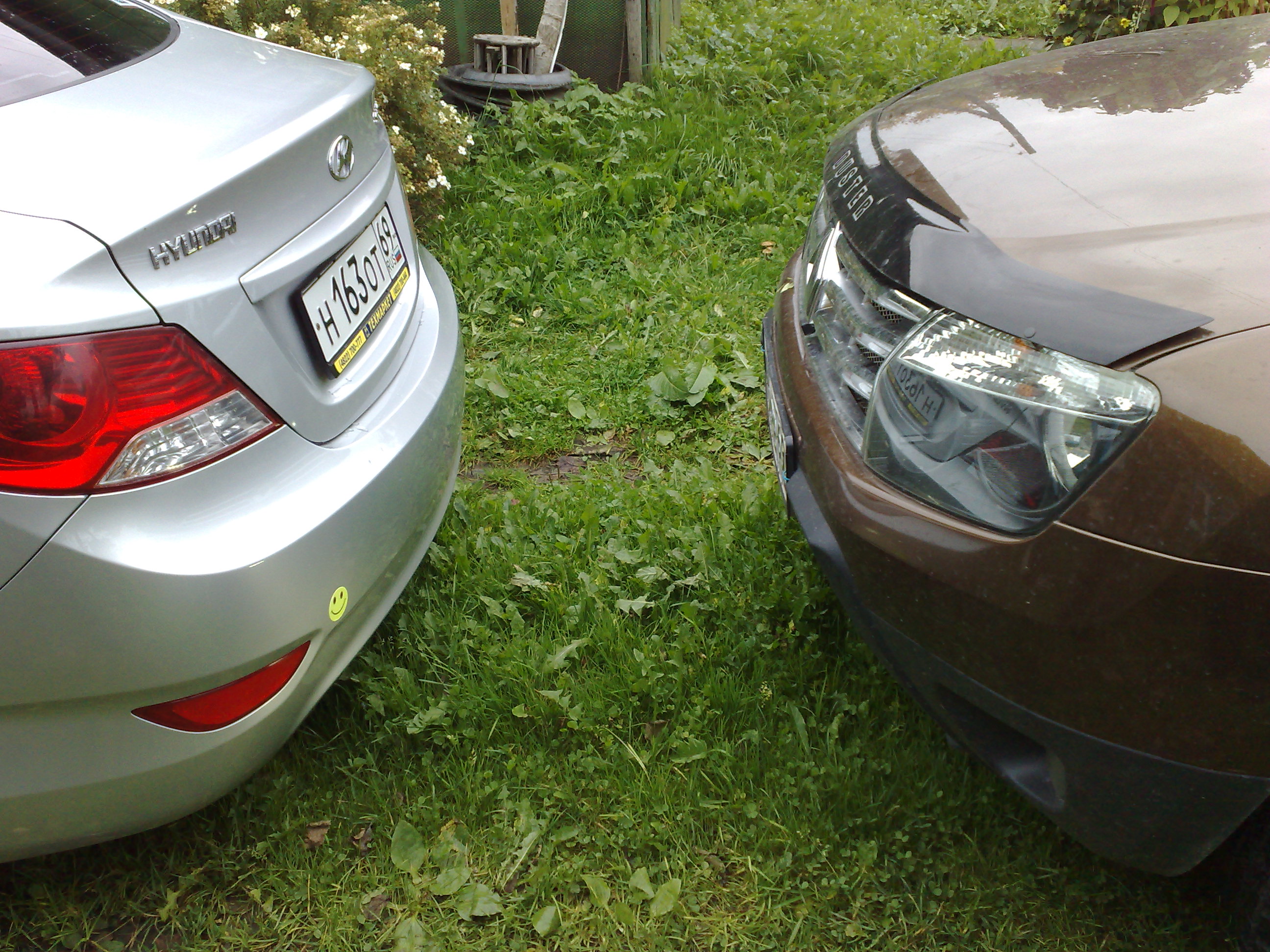

В прошлом году на стоянке, обнаружил на вод. двери след, от двери соседней машины. Вот и решил пришпандорить молдинг. Купил на метраж по 180р. и шир. 40мм. Выбор велик, остановился на этом. Нарезал, края зашлифовал полир. машинкой. По краям заменил родной скотч на ЗМ, чтобы было крепче, а самое главное , чтобы не затекала вода под молдинг.Дело было под осень, так что приклеивал используя фен. Как направляющую, использовал скотч.
