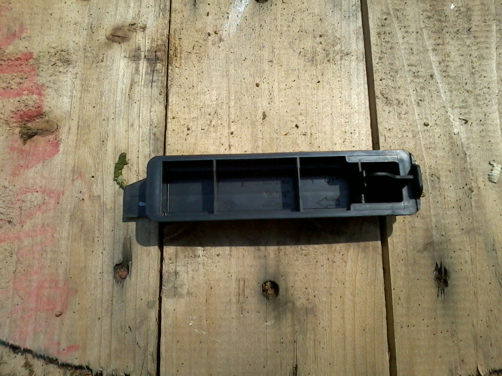

Сегодня с сыном мужа меняли топливный фильтр. Та же песня. Нажмите на изображение для увеличения
ID:	47680 "Фильтр" было видно уже на свете в дырочку. Еще у нас почему то не оказалось салонного фильтра. Была только заглушкаНажмите на изображение для увеличения
