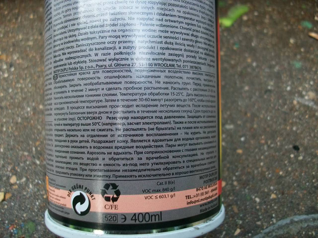

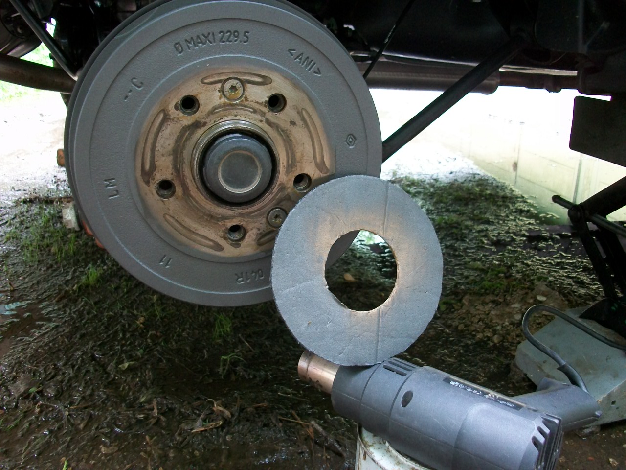

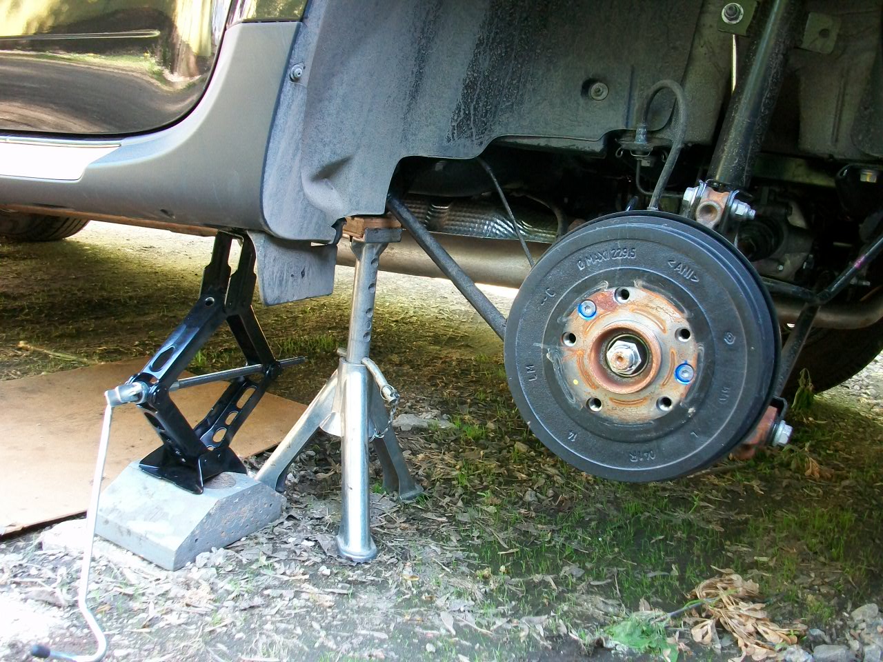

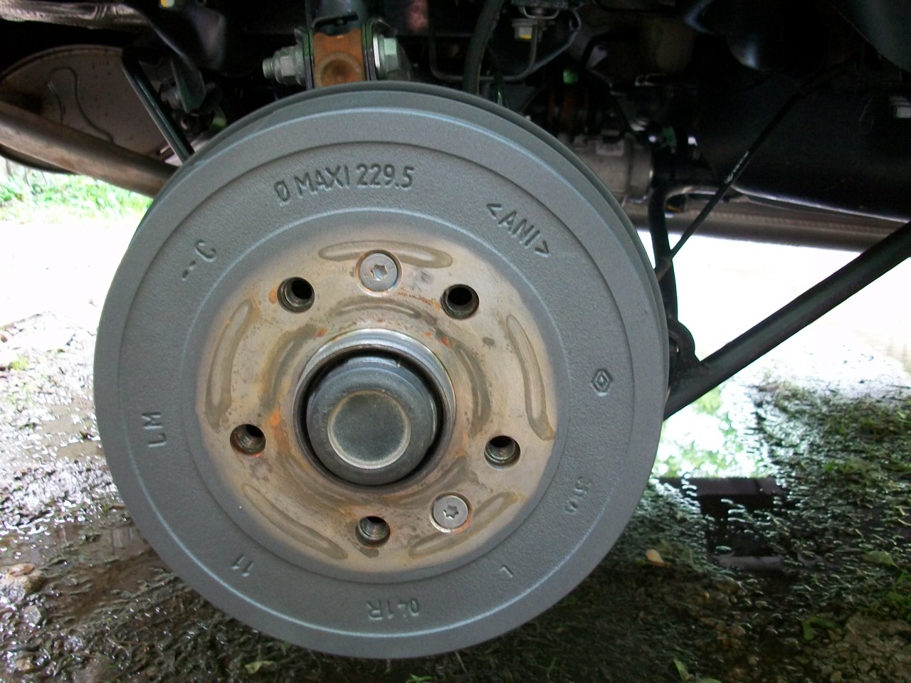

Подготовка барабана к покраске - в зависимости от степени "запущенности". Зачистка от ржавчины, преобразователь. У меня обошлось снятием заводского покрытия (чёрного) с помощью растворителя 646, но начавшийся дождь не дал закончить работу. На следующий день пришлось снять ржавый налёт мелкой наждачкой. Когда покупал краску, не заметил в мелком шрифте, что требуется неслабый нагрев для окончательной сушки. Пришлось воспользоваться промышленным феном. До 160*С конечно нагреть не удалось, ну уж как получилось. Трафарет на привалочную поверхность диска колеса вырезал из картонной коробки. Надёжность окраски - время покажет. Краска "схватилась" за 1 час. 30 мин. Ну, вот как бы и всё...

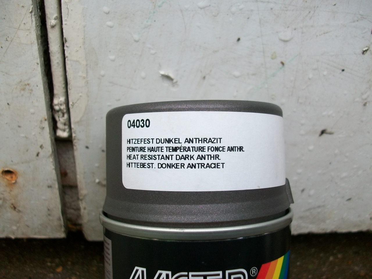

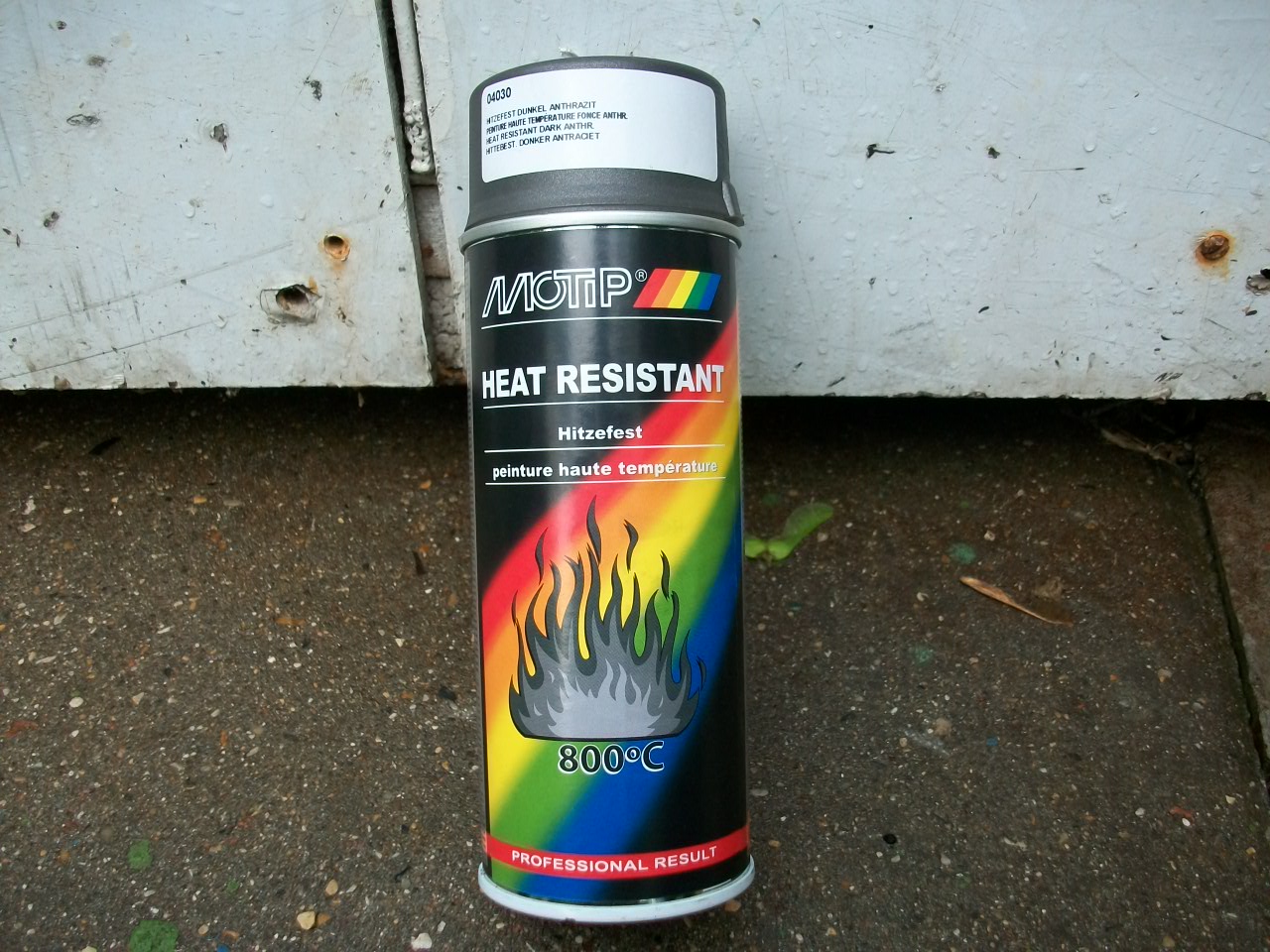

P.S.Красный цвет показался несколько вызывающим, купил "тёмный антрацит". Аэрозоль, дешевле 400 рубл., найти не удалось, да и не старался очень...

ХОЧУ, тоже хотел купить сегодня такой же мотип. Там написано, что нужно в течение 30-60 минут разогреть до 160гр. Поэтому не купил. Как-то не охота целый час с феном стоять

Я посчитал так, что после обычной просушки в течение часа, можно прогреть феном. Ну хотя бы верхний слой прогреется как надо (это я себя так успокаиваю ). Барабан, больше 80*С, прогреть феном не удалось. Возможно в езде прогреется получше. Краска держится хорошо, затвердела... В эксплуатации - покажет только время...

...для покраски задних барабанов ,покупал за 270р. баллон с аэрозольной черной глянцевой краской термостойкой (до 605 градусов) для покраски мангалов, грилей,каминов...сушится феном за 3-4 минуты на отлип, для нанесения 2-3 слоя...
