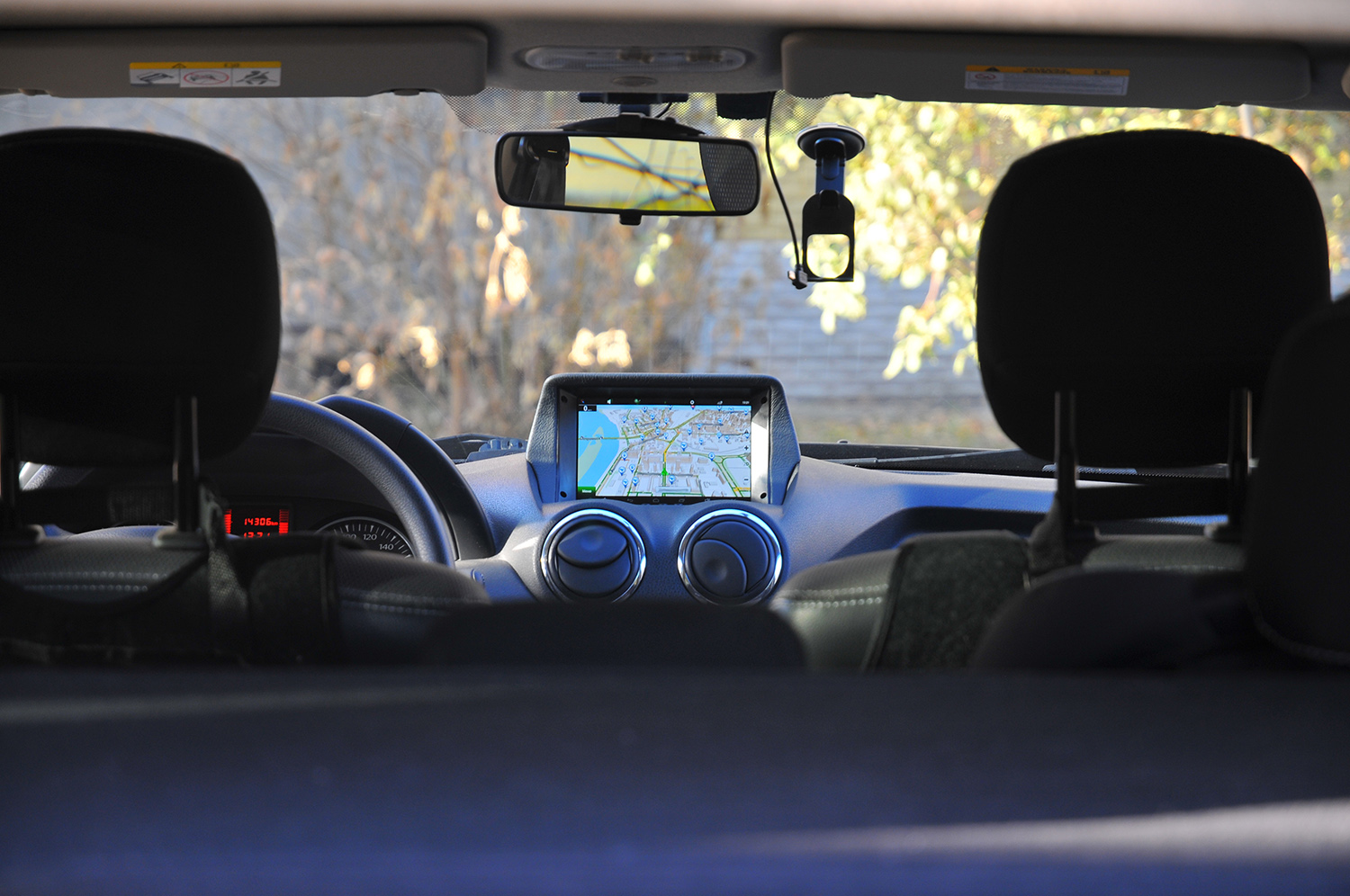

Дорогие друзья!
Есть в планах поставить андроид PC в дастер с отображением на мониторе 7" к которому будут подключены камеры переднего и заднего вида.
Монитор собираюсь устанавливать в центральную нищу. Есть возможность попробовать изготовить на 3Д принтере козырек, но для этого нужно точно замерять все размеры ниши. С помощью линейки не получается учесть все нюансы. Надо либо слепок снимать, либо нести панель на 3Д сканер (сканер тоже имеется, но панель снимать не хочу).
Поэтому вопрос, с помощью чего можно сделать слепок чтобы не испортить панель. Или может у кого есть битая панель от битого дастера, чтобы ее отсканировать на 3д сканере?

Я сделал слепок из папье-маше. Грубовато немного получилось. Хотел тоже в компьютер перенести, но потом забил...

с гашеной пены кто то нишу делал. для 3д принтера самый тот материал будет. повторит все неровности. только придется сначала торпеду обклеить что бы не повредила.

а не думал просто фольгой?? толстым слоем??? если не нравятся складки можно и замазать чемнибудь)

Да, подобный колхоз у меня уже стоит, теперь осталось сделать хороший слепок. Жду тепла, с мужиками с 3Д принтером уже договорился, напечатают им только слепок нужен.

неожиданно пришла весна, на улице +2. Самое время снимать слепок с центральной ниши! Взял развел ротбант и в целлофановом мешке поставил на сутки. Засох хорошо, в общем получилось не идеально, но все грани присутствуют
