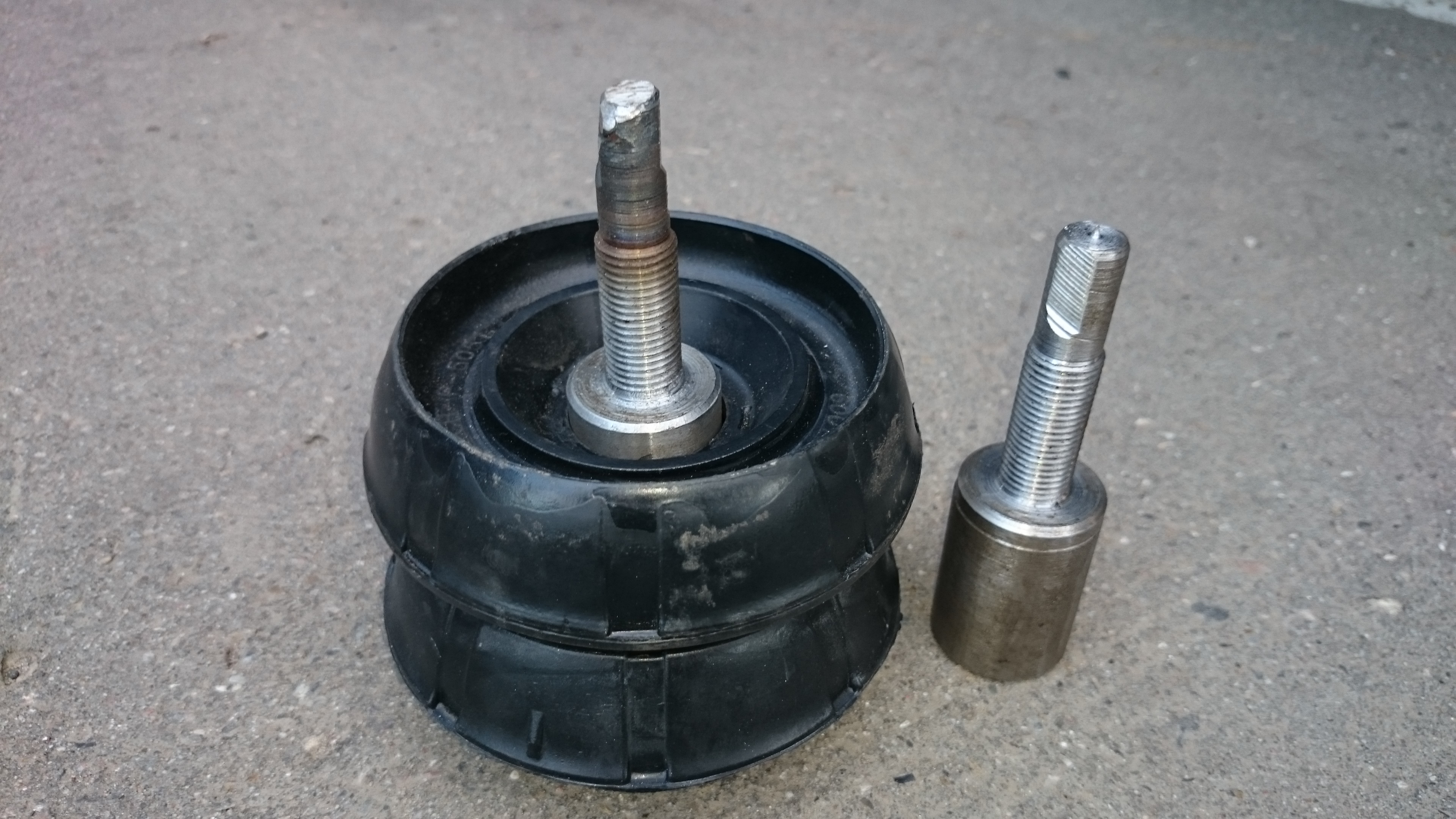

Рекомендация для всех, под высокие пружины хотябы заказывайте такие втулки, для удлинения штока строкового амортизатора.
Шток тем самым увеличится на 15мм или 20мм, соответственно верхняя гайка держащая верхней тарелку закрутится при удлинителе втулке 15мм на 15мм при удлинителе 20мм верхняя гайка закрутится на 10мм.
Не удленняя шток загубите амортизатор, минимум это втулки.
Чтоб удленнить амортизатор под рабочий размер высокой пружины нужны удлинители с резьбой!
Иначе с такими пружинами вас ожидает быстрый износ амортизатора, трескается сальник появляются микро трещины в резине сальника, а так же выход масла и газа через шток в сопровождении ударов.

Под пружины от +30 - 35 без особой переделки самих штоков не получиться, штоки стоковых придётся срезать примерно на 20-25мм, что накрутить на оставшуюся резьбу от 15 до 25мм и добавлять удлинители.
Самый лёгкий путь, это максимуму удленнить шток втулкой на 20мм, можно добавить ещё до 5мм но верхняя гайка сможет закрутиться только на 5мм, это тоже не есть хорошо.
Если добавить 20мм то верхняя гайка тарелки под чашку закрутиться на 10мм, что более лучше.
В этом случае все равно пока не испытаешь не узнаешь результат, но положение может чуть улучшется.
Втулки конечно сделать проще дешевле и быстрей, с удлинителями сложнее, тут нужен амортизатор чтоб по нему расщитать шток, плюс нарезать внутренней и наружную резьбу и сделать под ключ выступ или паз, чтоб закрутить удленнитель на стойку.
У нас штоки удлинители заказывали под проставки, фото я выкладывал, под пружину нужен другой удлинитель штока с посадочными местами.
Чтоб чётко и точно сделать удлинитель под пружину , нужен амортизатор и провести все замеры, так же его может необходимо будет усилить за счёт увеличения чуть большего диаметра.
Чтоб при установке остальных деталей все совпало.
Теоретически пока так.

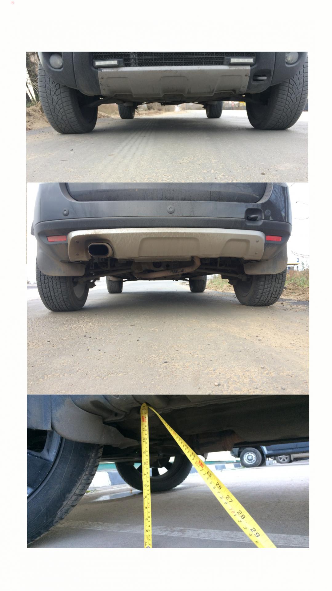

Год с проставками - полет нормальный )
Да, постукивает на отбое (удлинители штока амортов стоят) - но не критично, подвеску не разбило (пробег впрочем небольшой - не основное авто).
Внешний вид и дорожный просвет устраивает более чем, ухудшения управляемости критичного не заметил - не для гонок авто... )))

Авто с другой стороны (пара человек написали в личку - попросили выложить - выложил на radikal - не настолько ценные кадры чтобы "хранить всегда") ))))
Во время выездов периодически спрашивают - "а что это за комплектация?" другие дастероводы ) Значит нормально все получилось )
И да, сзади планку с хромом (надпись Duster) менял на черную - на черно-белой машине оно как-то органичнее ) Если кому хромированную - штатную с 2.0 - надо - могу отдать сувениром ) г.Ижевск )
