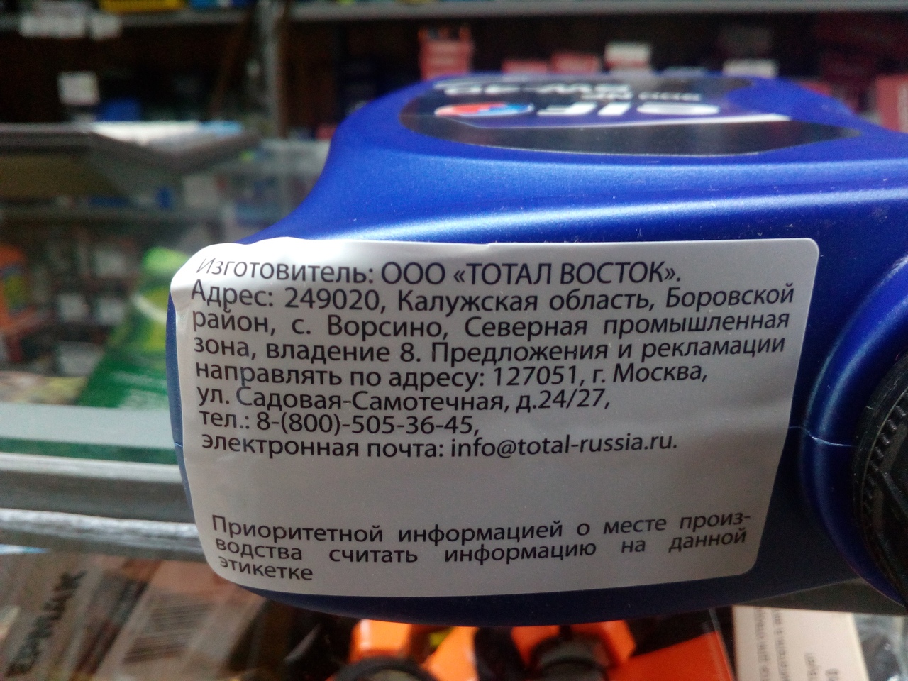

https://www.vestifinance.ru/articles/108533
Концерн Total открыл производство смазочных материалов в Калужской области
Новое предприятие ООО "Тотал Восток" позволит поставлять данную продукцию не только для российского рынка, но также и на экспорт.
Последний раз редактировалось Ky6uk; 15.10.2018 в 22:16.
Старый 15.10.2018, 22:21   #1032
Сообщений: 33,268
Ну вот и всё. Теперь вообще без разницы, Эльф или лукойл.

Я бы ещё продолжил на этикетке
... владение 8, по лестнице в подвал ...
Да какой там на хрен будет контроль, будут разливать что угодно!
Посмотреть бы тесты этого Калужского масла через ойл-клуб.
Старый 15.10.2018, 22:30   #1036
Сообщений: 9,925
....Спросить Алика
Дык тот же Шелл давно в России льют. И вроде, нет претензий к нему.
Другое дело, что стоить они все должны примерно как Лукойл.
Потому что хотя те же шелловцы бьют себя пяткой в грудь, что базу они везут чуть ли не из арабских эмиратов, но все эти маслозаводы по странному стечению обстоятельств начали у нас вылупляться только после того, как Лукойл запустил в Волгограде производство базовых масел VHVI-4 (III группа).
