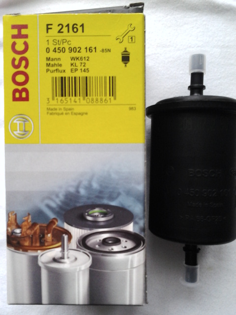

Вообщем поехал в обычный магазин и купил фильтр BOSСH-F 2161 за 215р.рядом стоял такой же РЕНО,но за 560р.

В чём заморочка то? Если кто то хочет фильтр по гарантии менять,то менять не будут! Если просто разобраться,а что это даст? Я сегодня заменил за 10 мин. всё просто и 200р. недорого-дороже нервы сберечь свои!
P/S Старый(заводской) разрезал-ОН ПУСТОЙ!!!
