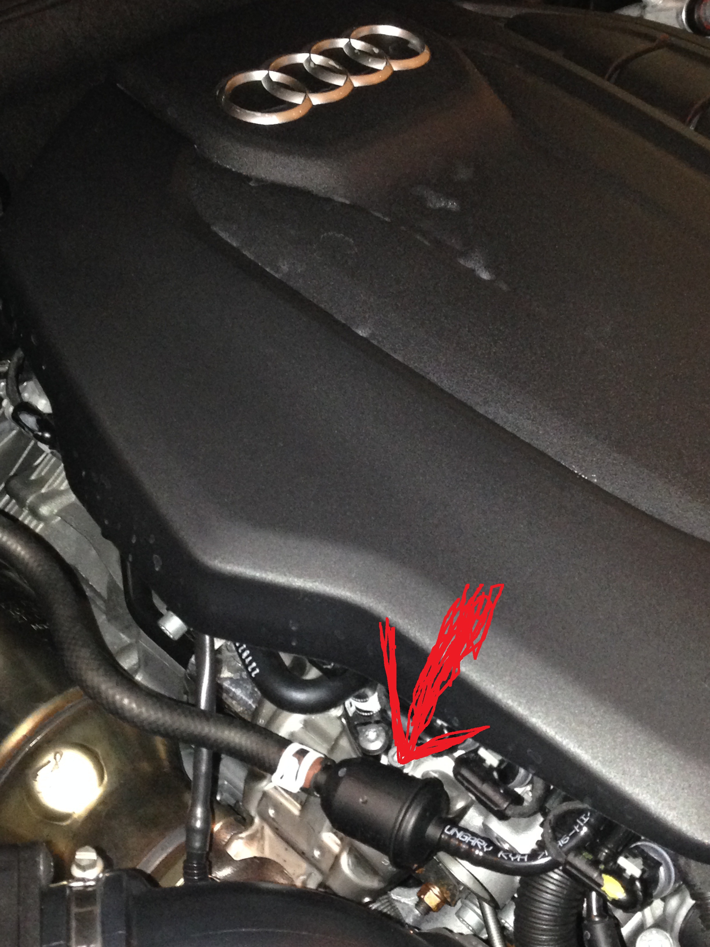

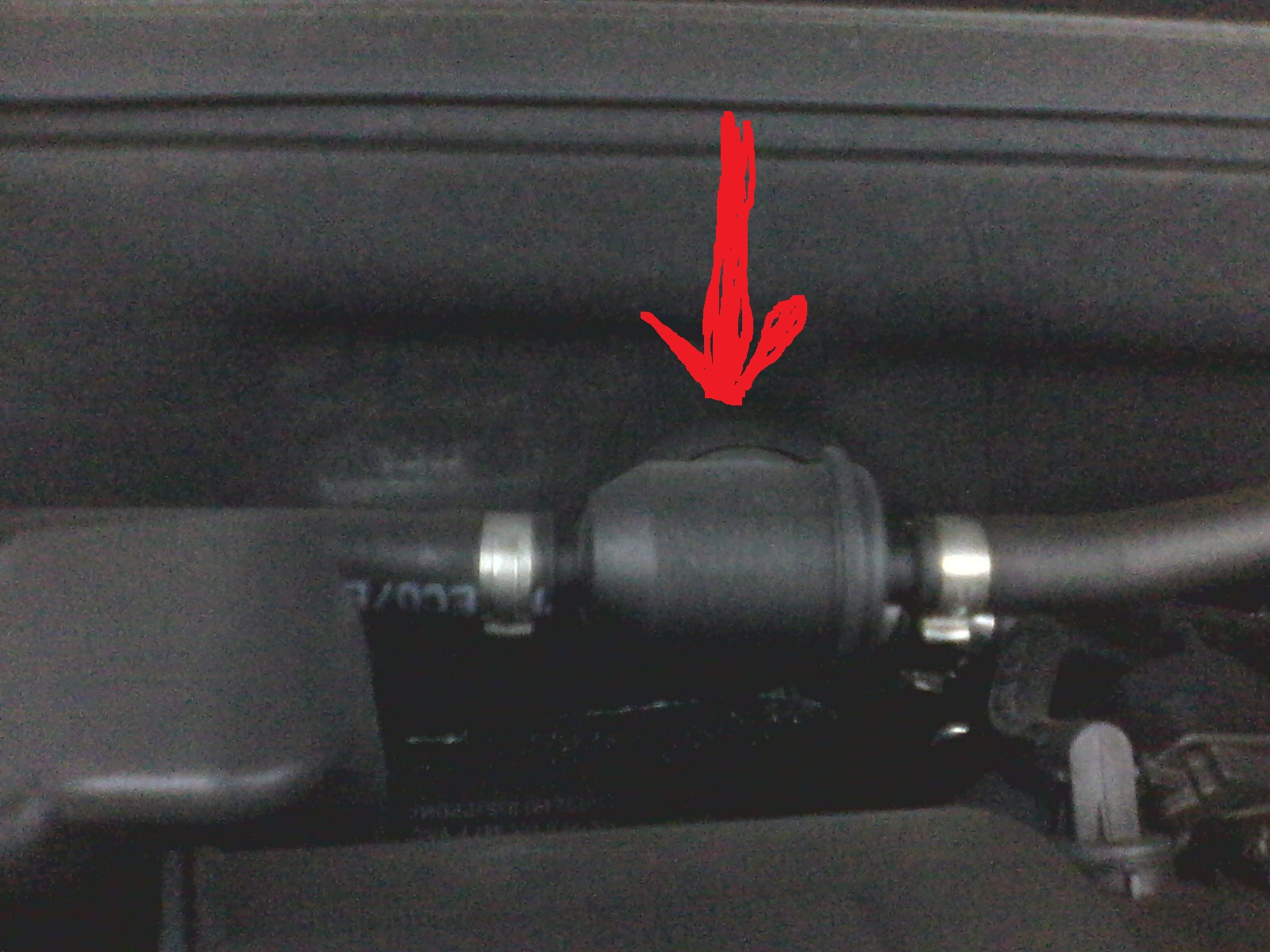

Под капотом 2,0 Л Дастера тоже есть "топливный фильтр" Очень похож на простой топливный фильтр от Логана и пр.
Вот его номер 8200386495 Сделано в Бразилии. Он же KNECHT KL416 , пробивается как топливный фильтр !!!!!
и фото
а теперь
***************************** В Н И М А Н И Е !!!!*****************************
Снял фильтр и распилил его....
Вот результат. Полностью отсутствует фильтрующий элемент !!!!
Я УДИВЛЕН ВАШЕЙ ПРОДЕЛАННОЙ РАБОТОЙ.

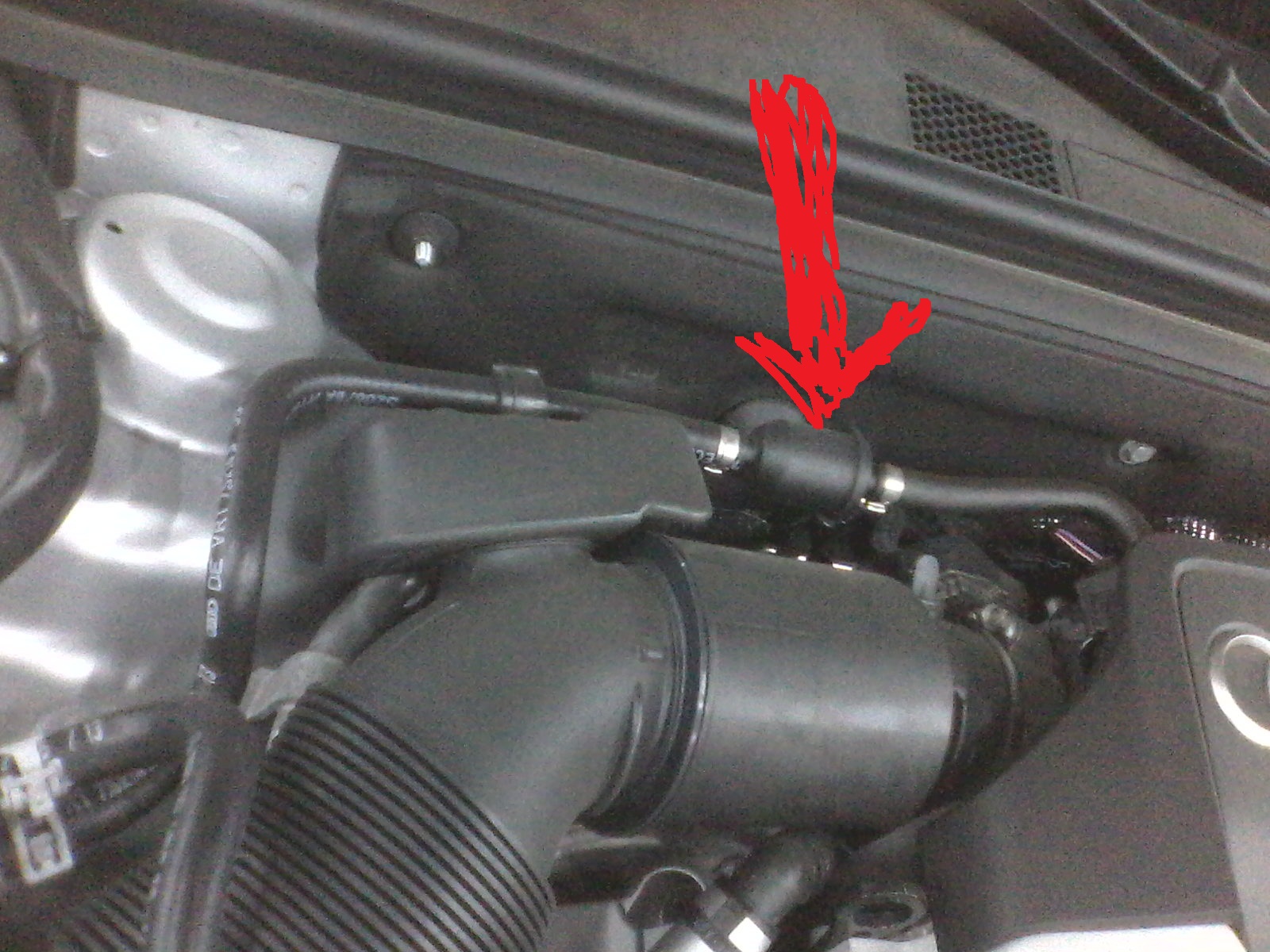

Владелец АУДИ до такого не дадумается,потому что АУДИ нормальное авто... имеет такой же корпус похожий на... смотри фотки, что под капотом ауди. Гаситель давления топлива-резервуар.
МОИ картинки от АУДИ разных моделей , для примера .
Мне такой пример навеевает, что двигатель рено ,нужно тоже распилить,и предъявить! может он вовсе и не от рено,а от га...о.
Купите авто, другого производителя ,но не РЕНО и режте попалам изучайте, что же там придумали. А не ищите подвох, на той которой управляете , ЭТО ВАМ НЕ ТАЗ, все в Дастере по уму , все супер продуманно.

Работо способность фильтра проверяется , примерно так, если фильтр пропускает от 0 до 0,5 атм , он рабочий , если 0,5 - 0,7атм, бар и выше ,он подлежит замене , и дедовский способ проверки , без спец инструмента, продувка ртом или насосом, если продувается ,то фильтр рабочий , если создается усилие при продувке ртом - насосом,фильтр подлежит замене.
Что Вы продувать собрались? Если фильтра нет? Дизельный фильтр, так его за каким продувать , если регламент замены каждые 10ооо км .?
Добавлю , что на сегодняшний день , применяетя регламент для всех производителей авто ,по желанию клиента чистится корпус , сетка ,топливного насоса ,который находится в баке , начиная, после пробега 60000км
Документ в студию.
По какому желанию клиента? Какие 60ооо км. ??? Регламент замены бензонасоса 120ооо км. , вместе с фильтром...
ВСЕМ , КТО ПОСТАВИЛ В МЕСТО ПУСТЫШКИ ФИЛЬТР ,ГОТОВЬТЕ БАБЛО НА НАСОС И С ВАС ЕЩЕ ГАРАНТИЮ СНЯТЬ НУЖНО ЗА ТОПЛИВНЫЙ НАСОС .
Голословно. Тему опять не читали. Покурите ее еще раз. Внимательно !!!
как только соты и фильтрующий элемент будут забиты СМОЛЯНОЙ грязью и отлажениями присутствующие в дешовом бензине
Тему про бензонасос читали? Сто пудов НЕТ.
А ОБРАТКИ ТО НЕТ !!!!!! ИЛИ ВСЕ ТАКИЕ БОГАТЫЕ АИ 98 БУДЕТЕ ЗАЛИВАТЬ .
Заливают же. Ездят.
Теперь лазейте проверяйте пропускную способность топлива, спокойная жизнь закончилась
Правда ?
ДАСТЕР ПРЕВРАЩАЕТЯ В ТАЗ , РЕНО Г.....О
А в АУДИ все прям красавцы работают . АУДИ это капец. Вершина инженерной мысли.
УМЕЛЬЦЫ , КУЛИБИНЫ . ПРОСТО МОЛОДЦЫ , НАРМАЛЬНЫЕ ПАЦАНЫ ВСЕГДА ТАК ДЕЛАЮТ.
Caps Lock залип ?
