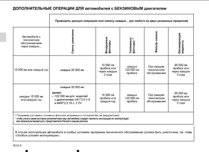

Я так не пойму разобрались что за пустышка и для чего? Все ровно будите ставить обычный фильтр под страховаться?
Старый 21.02.2013, 07:07   #312
Сообщений: 4,644
могу привести официальный ответ представителя Автофрамоса, если надо. Я на другом форуме задал вопрос по этой бодяге.....
Старый 21.02.2013, 07:11   #313
Сообщений: 4,644
Ранее топливный фильтр устанавливался снаружи, теперь он встроен в топливный насос. Устройство о котором идет речь -- пустой корпус, который используется как соединитель и был установлен, чтобы не вносить существенных изменений в конструкцию топливной системы.
В сервисной книжке приведен список операций, входящих в ТО:
- Замена масла в двигателе
- Замена масляного фильтра
- Проверка системы выпуска отработавших газов
- Слив воды из топливного фильтра дизельного двигателя (если не наступил срок замены фильтра)
Таким образом речи о замене топливного фильтра на бензиновом автомобиле не идет.
Также, как можно видеть из таблицы и её сносок (приведенных, опять же, в сервисной книжке), автомобили с фильтром установленным в бензобаке не нуждаются в его обслуживании.
