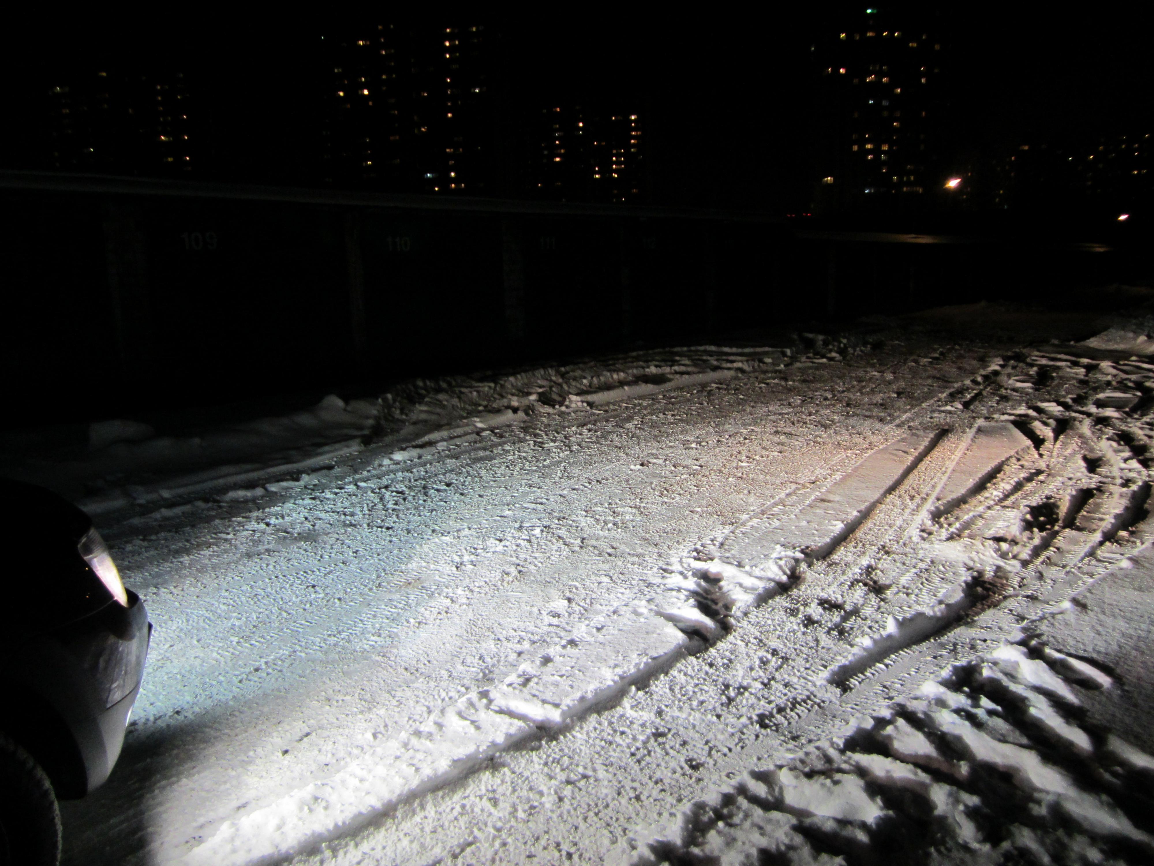

У меня ксенон стоит в птф. Светит не особо далеко, зато дорога видна очень хорошо.

Интересно, а встречных тоже хорошо слепят?? Тоже ставил ксенон в свои ПТФки, очень сильно слепят. Поставил линзованные фары с четкой СТГ, теперь все нормально + желтый ксенон.
Alpine вне форума   Вверх Ответить с цитированием
Старый 24.09.2013, 22:17   #126
Нет, претензий не было. У меня 4300 стоят.

претензий не было.
Это хорошо.Много тачек разных с ксеноном в птф, слепят ужасно.

Сообщение от Alpine Посмотреть сообщение
Согласен. После того как поставил, проверял.
