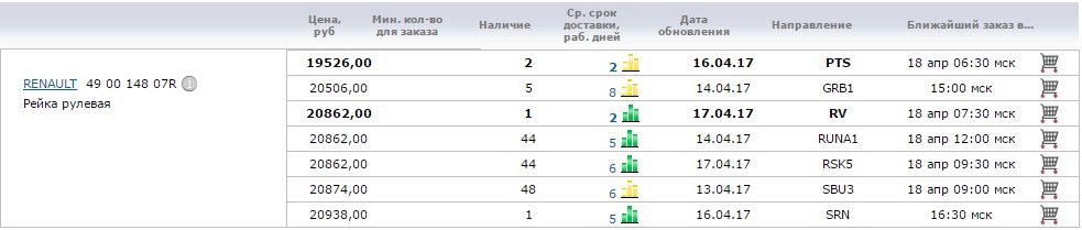

Появился стук при вращении рулевого колеса из стороны в сторону стоя на месте. При заглушенном двигателе и при заведенном. Стук слышен даже с улицы. Наконечники рулевых тяг люфтили и я их поменял 2 недели назад, проблема не ушла, стук остался, тяги были в порядке. Может рейку подтянуть?

Тогда это печально очень...
И ездить с таким стуком нельзя? На ходу то ничего не беспокоит, пока что.

20тыр?... здесь вон за 14-ть...http://logan-shop.ru/search/?model%5...B9%D0%BA%D0%B0

Сообщений: 74
Sergey159
Сообщение от ДОВОЛЬНЫЙ Слон Посмотреть сообщение
не тот артикул => кот в мешке
