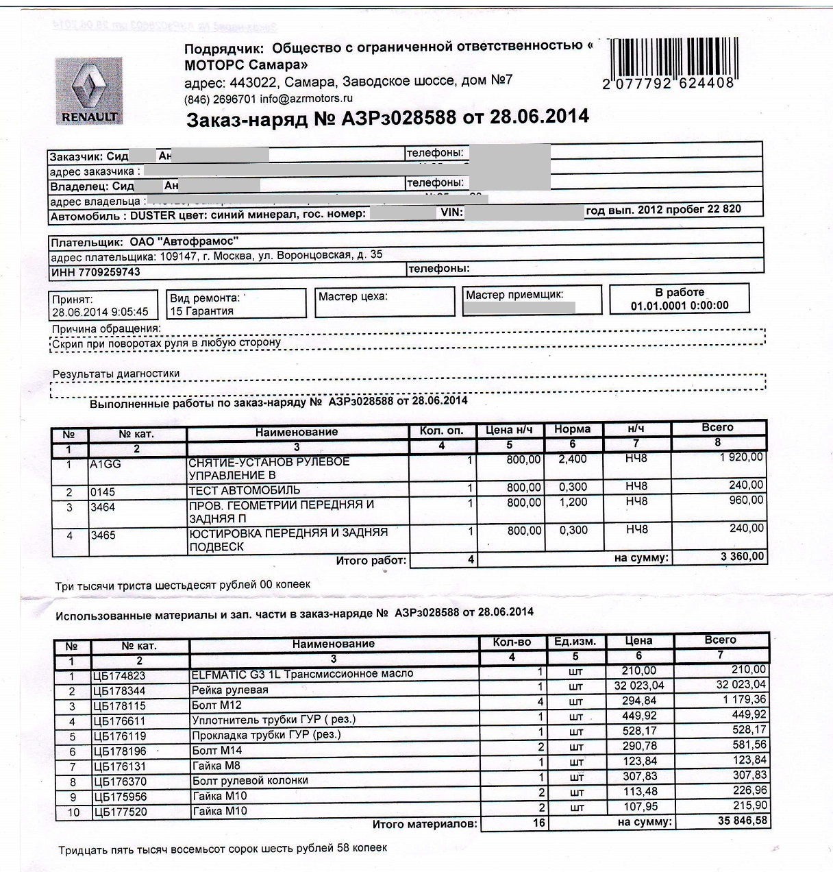

Машинку забрал, больше вроде не скрипит!
Если менять не по гарантии у ОД, то выходит такая картина:

Я думал - дороже.

Сообщений: 2,320
У меня 45 счет.
---------- Сообщение добавлено в 22:49 ---------- Предыдущее сообщение размещено в 22:49 ----------
Зависит от региона.
