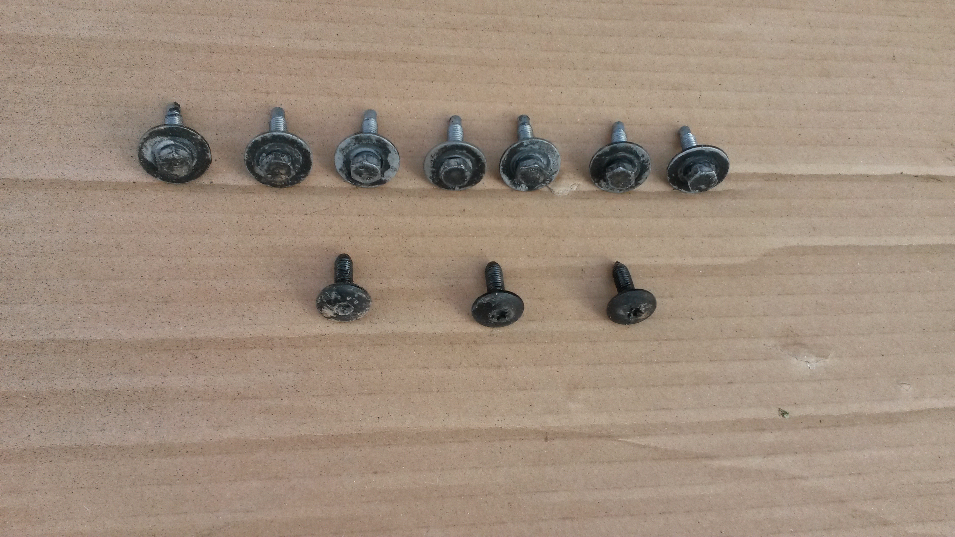

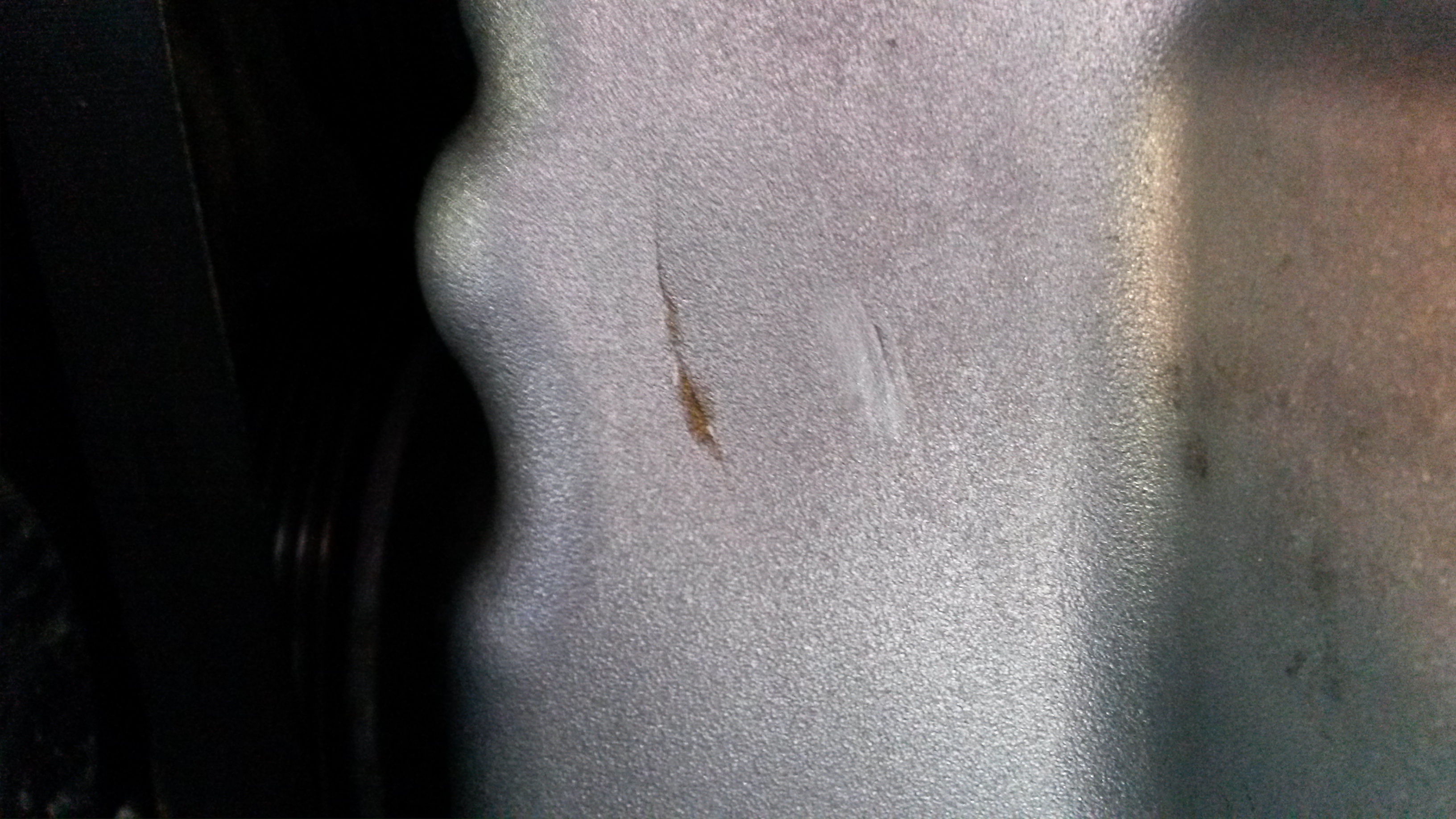

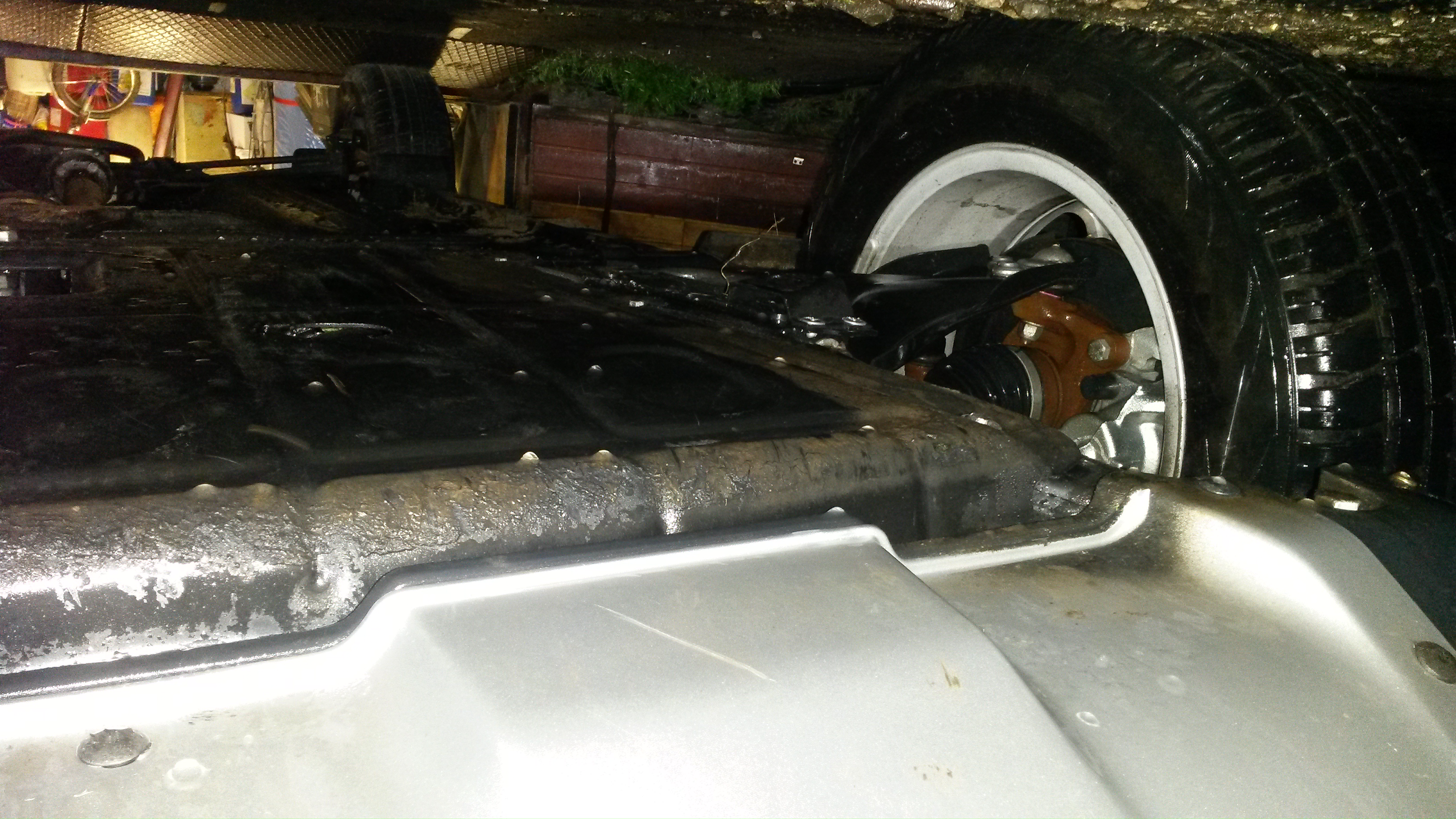

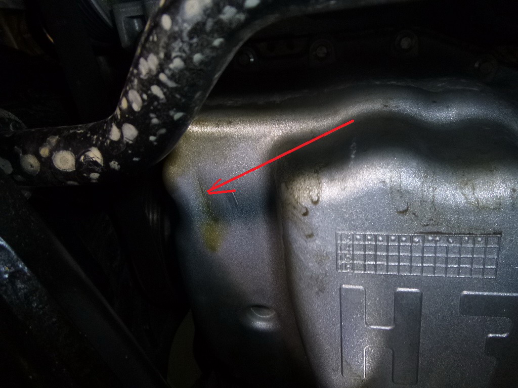

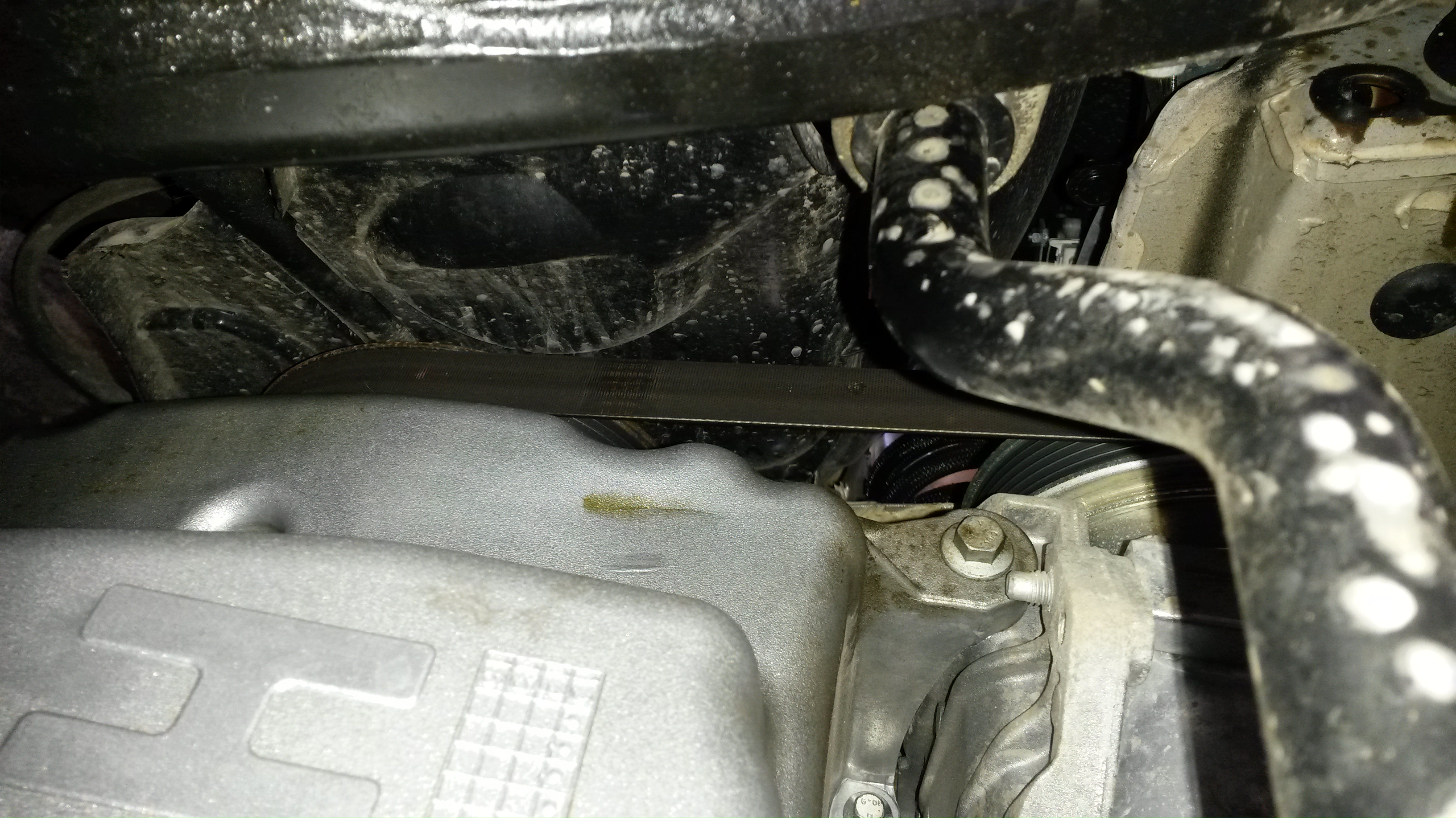

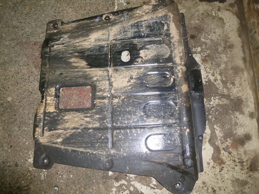

Леонид Союнен, добрый день. Заручиашись Вашим ответом - что для гарантийного обращения достаточно гарантийной книжки и инструкции по эксплуатации, с графами для ТО в конце книги, прибыл на СТО, на Варшавке и был "отфутболен" - мол без распечатки на А4 гарантии не видать (следы масла на защите у 2х месячного авто мне кажется должны подпадать под гарантию?). Уехал.
Приехав в следующий раз с распечаткой, которую даже не спросили, приняли. При приемке изъявил желание присутствоввать при диагностике - пригласили после ряда манипуляций под машиной, консилиумом всех ответственных лиц, фотосессии у машины и внутри.
Вердикт: на картере, находщемся под защитой "защиты картера", имеет место трещина из которой и "сопливится" масло. Заключение - "в результате механического воздействия появилась трещина...". Защита была изучена с пристрастием со всех сторон - ни намека на воздействие чего либо извне и воздейчтвие самой защиты на картер.
В итоге, "случай не гарантийный, а тещину сделали сами, как? а какая разница, что и бампер в идеале, и защита без малейшего изъяна и ни разу не снималась..."
Леонид Союнен, Ваше мнение? Понимаю, что трещина в картере мелочь,но ремонт в 34000, как то крутовато.
---------- Сообщение добавлено в 18:50 ---------- Предыдущее сообщение размещено в 18:43 ----------
SidAn, парктроники я ставил сам - по инструкции производителя, в ней действительно указано на подключение передних датчиков к педали тормоза. Косяк скорее всего производителя парктроника. Спецы поставили согласно схемы.

[/COLOR]Леонид Союнен, добрый день. Заручиашись Вашим ответом - что для гарантийного обращения достаточно гарантийной книжки и инструкции по эксплуатации, с графами для ТО в конце книги, прибыл на СТО, на Варшавке и был "отфутболен" - мол без распечатки на А4 гарантии не видать (следы масла на защите у 2х месячного авто мне кажется должны подпадать под гарантию?). Уехал.
Леонид Союнен, Ваше мнение? Понимаю, что трещина в картере мелочь,но ремонт в 34000, как то крутовато.[COLOR="Silver"]
Здравствуйте, Сергей.
Пришлите, пожалуйста, данные машины уточню у коллег ситуацию. По условиям гарантии механические повреждения действительно не попадают под действие гарантийных обязательств.

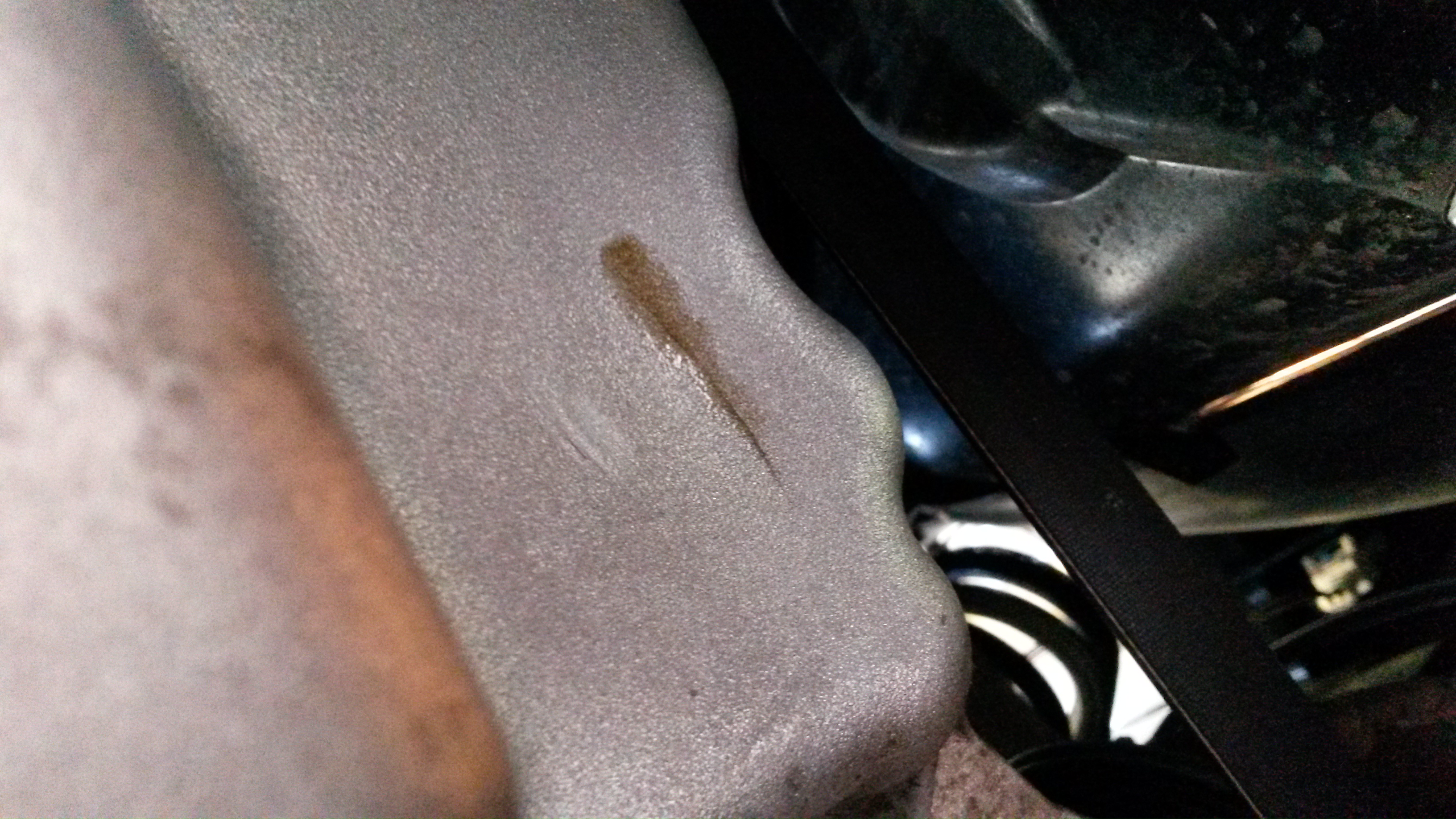

Сообщение от Driver_D Посмотреть сообщение
Леонид Союнен, здравствуйте,
гос. номер 904, диагностика 12.05.14 в 09:00 ТЦ на Варшавском шоссе 56. Фотографии у них есть.
Рассуждения типа "... вот если бы вы сразу обратились, а так аж 3000 км накатали..." наводят на мысль о двойных стандартах.
В конце концов существует понятие : "скрытые дефекты".
Сергей, здравствуйте.

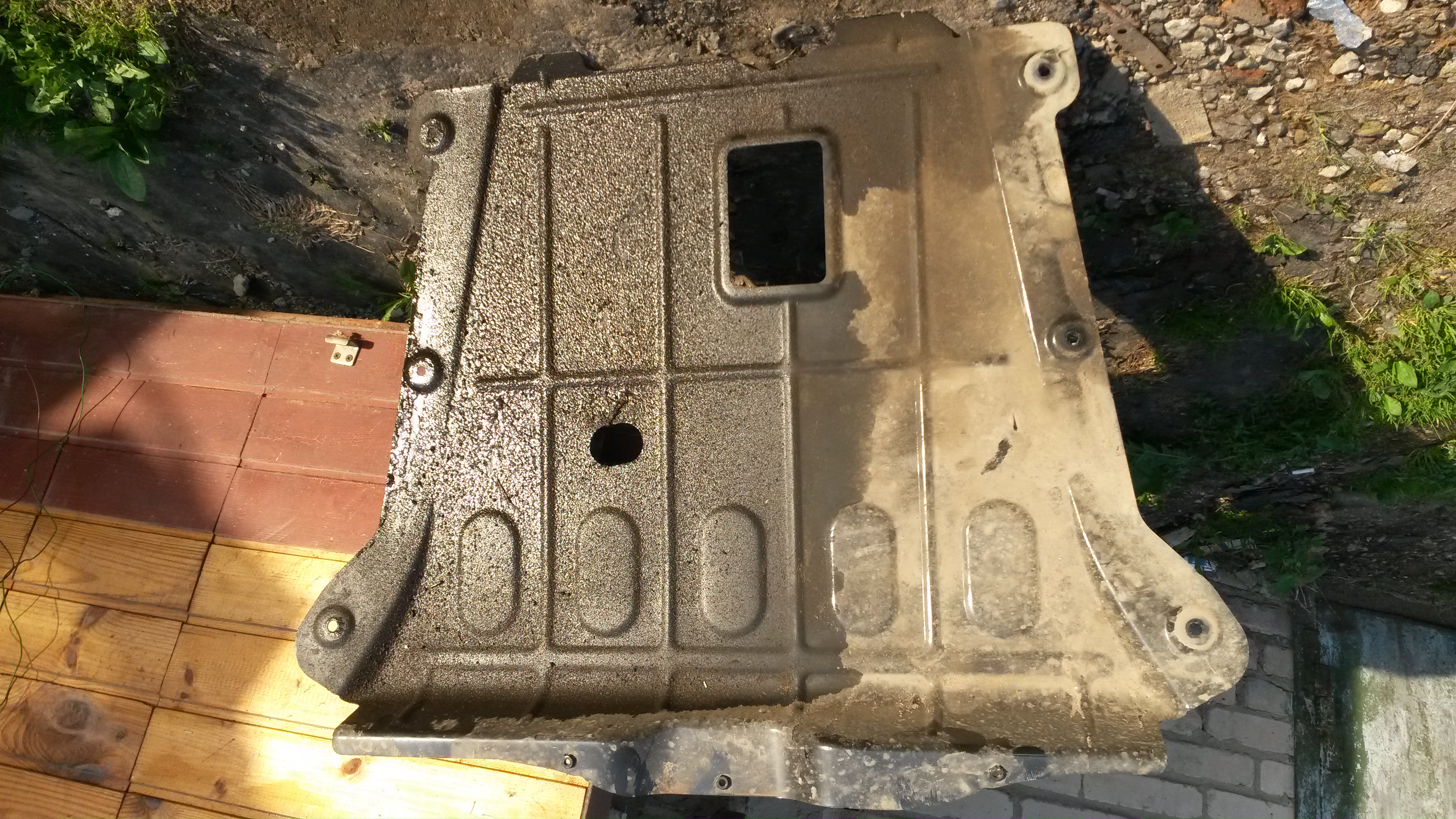

В продолжении разговора. Мне прислали фото защиты и комментарии.
Под защитой было много грязи и камней, как раз если между защитой и поддоном попадет камень бывают такие трещины.
ID:	28341   Нажмите на изображение для увеличения

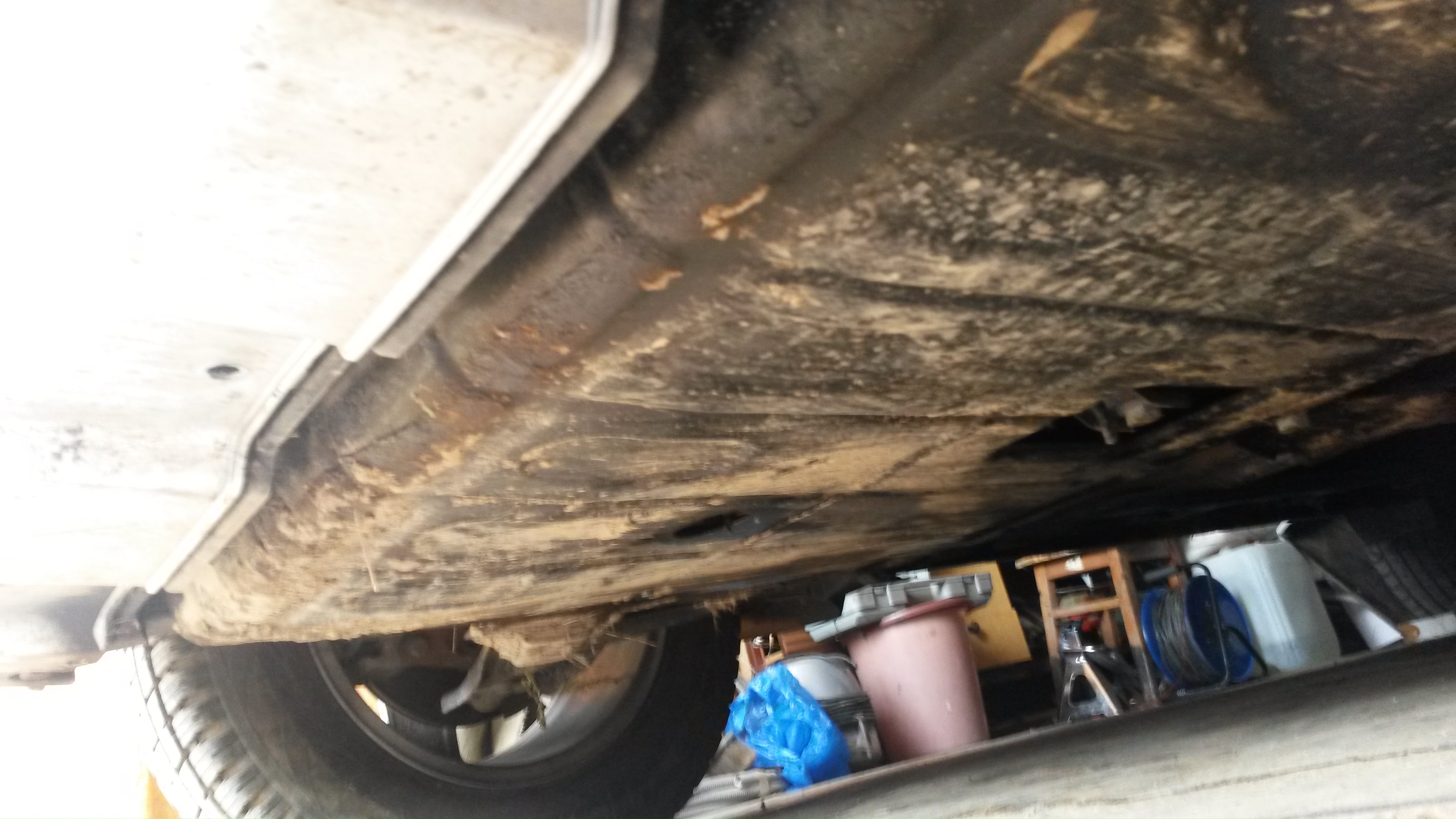

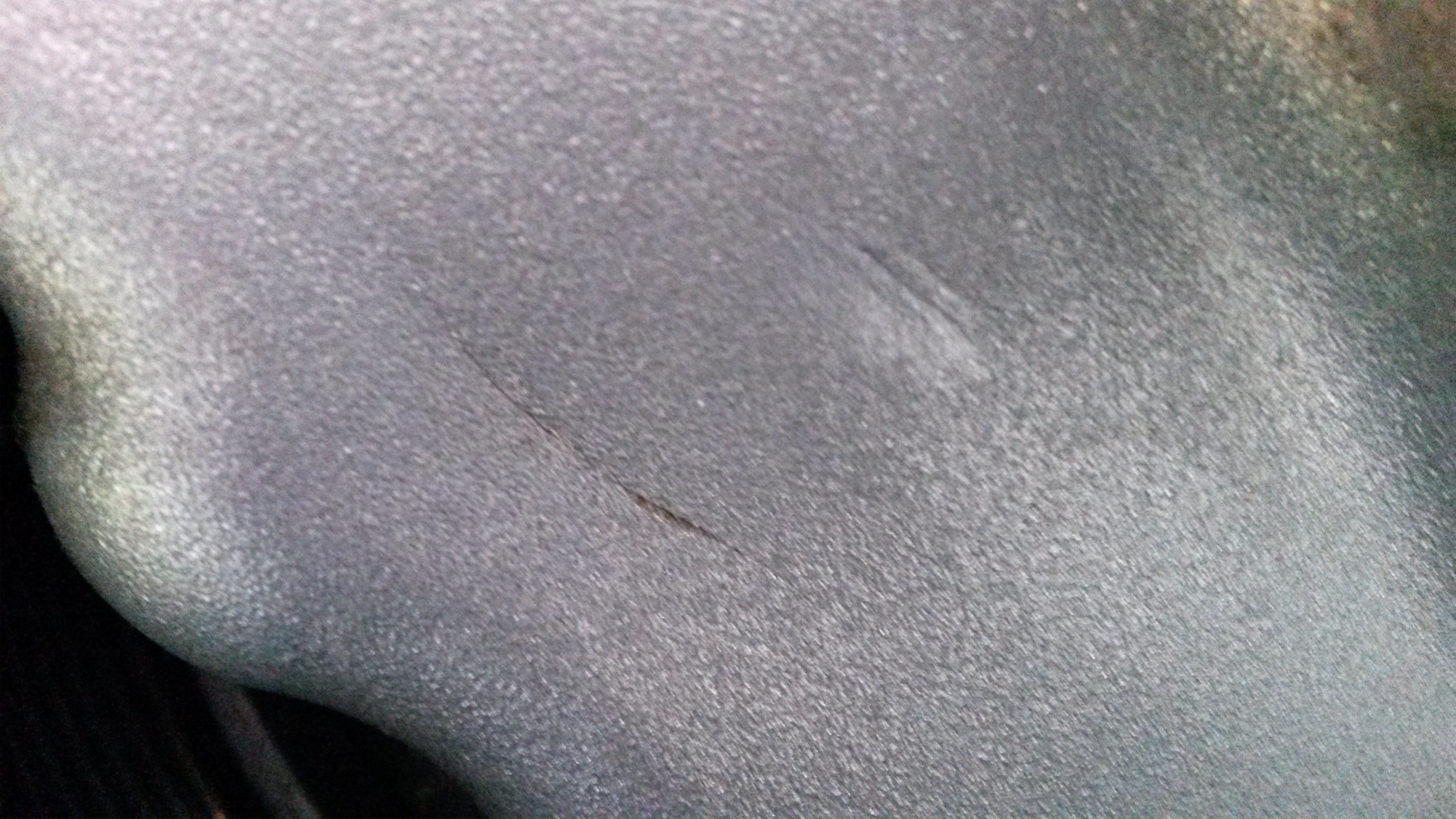

так и думал, по двум фотографиям другого вывода и не ожидал.
Если присмотреться, то повреждение находится достаточно высоко, там не камни, кирпич уместится. Вопрос - как вы его туда запихнете?
Их там не было, была грязь, но на внешних элементах а не внутри.
Защиту вам показали снаружи (кстати после мойки в сервисе ), я представляю фото защиты изнутри - ни малейшего намека на грязь и уж тем более на камни. ее никто не мыл.
Есть фото и самой трещины, в более хорошем качестве. Ее вид и присутствующий рядом след позволяет предположить о получении "травмы" до продажи авто.
просматривается закономерность - каждый сервис на память оставляет себе по болтику с машины. Продавец при установке сетки в бампер - болт от бампера. Ваш сервис - болт от защиты...
p.s. автомобиль готов к эспертизе, я тоже. Леонид, Петровский техцентр готов или мне будет дан официальный обоснованный отказ? Диагностику я оплатил, а получил "рекомендацию заменить поддон".
На жалобу "посторонних шумов в районе задней подвески" - даже масло в дифференциале не проверили.
С уважением. Сергей.
p.p.s. прошу извинить за ориентацию фото - в предварительном просмотре все было ок, а здесь...
